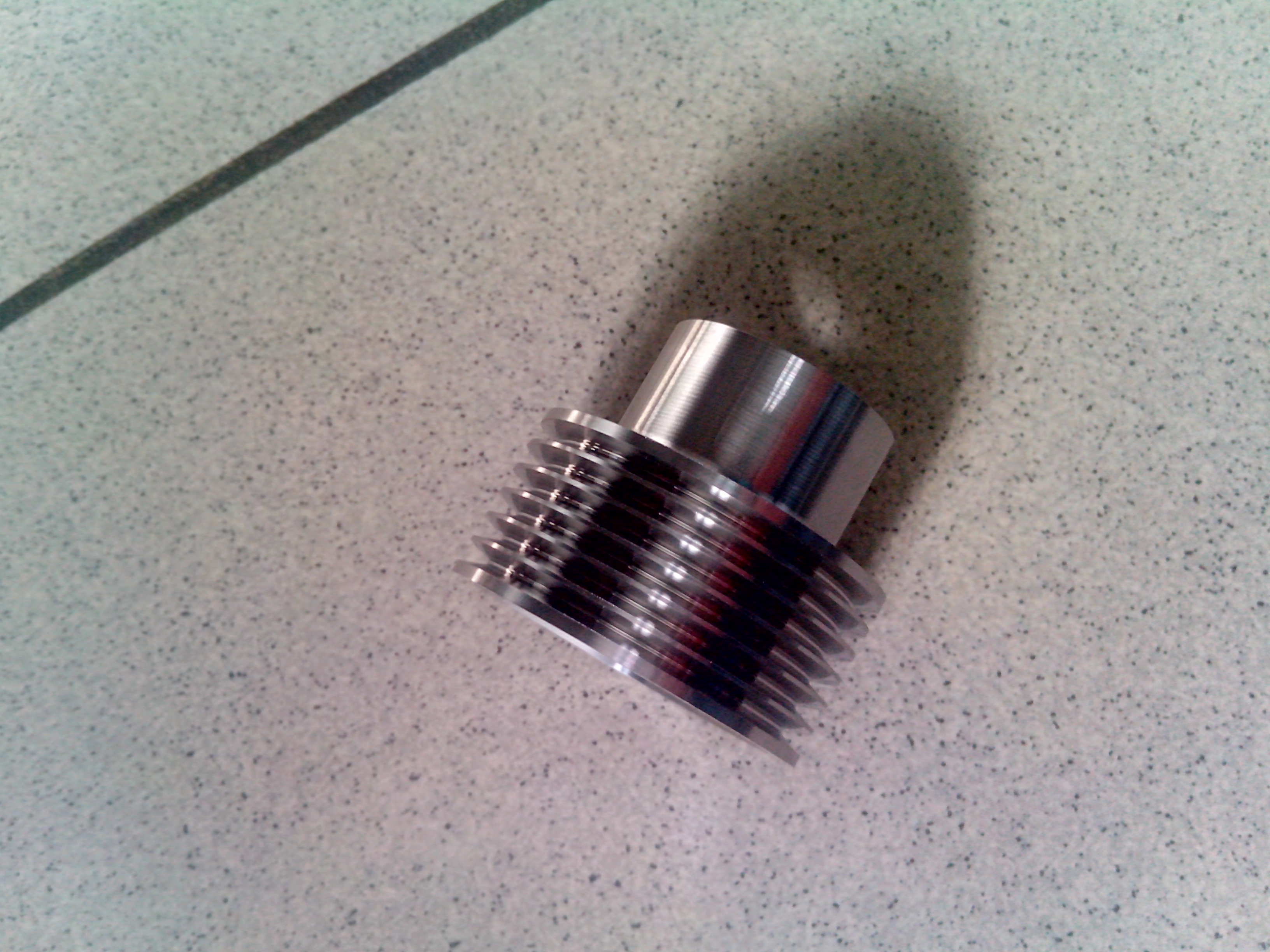

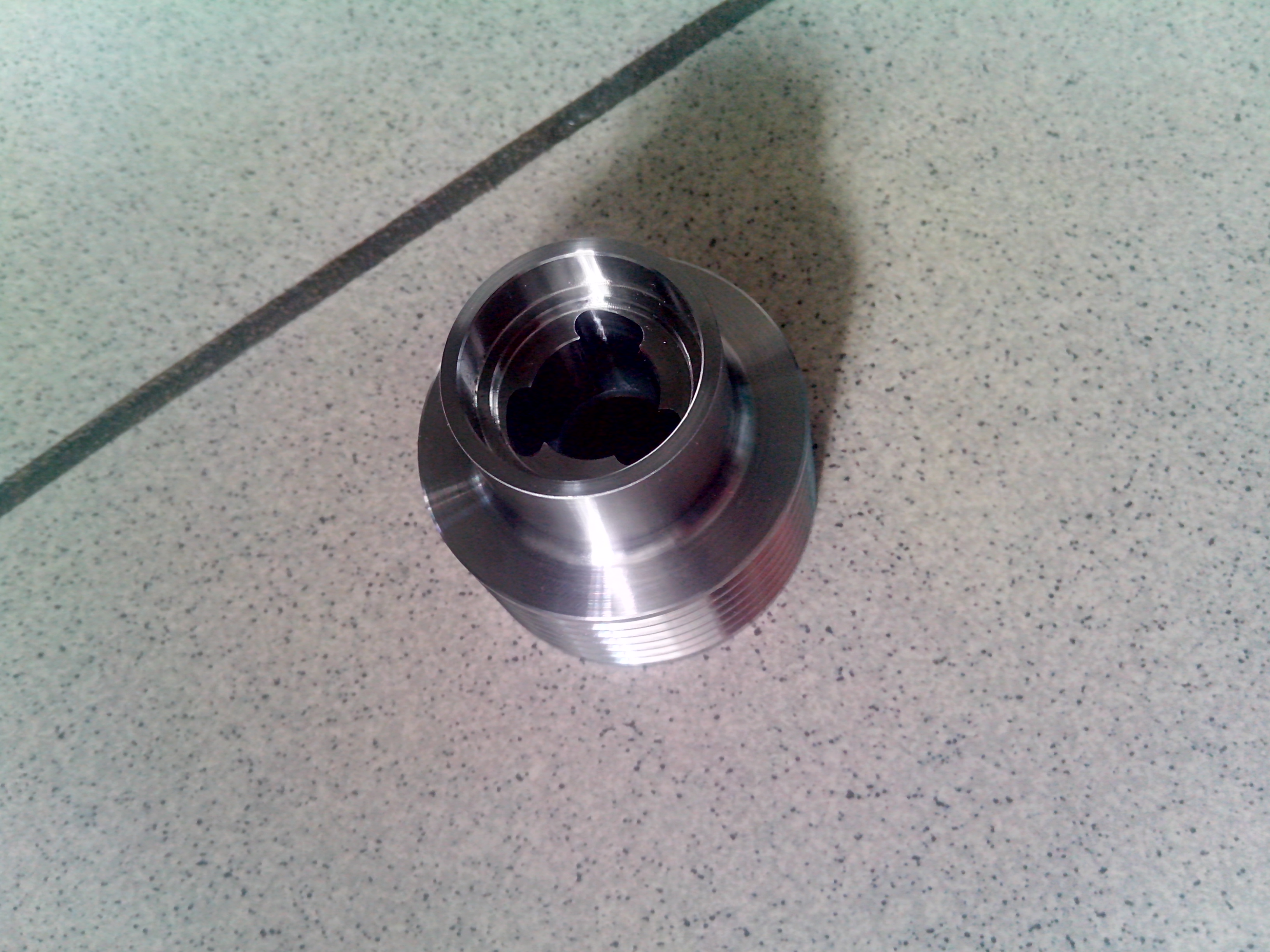

Сварганил вот такой шкив, под поликлиновой ремень. Диаметр 50 мм, шкив также выполняет роль обгонной муфты. Твердость 55 HRC, чистовая полностью токарная обработка.
Качество фото не очень, телефон не зеркалка :)
IMG_20141015_124347.jpg (5486 просмотров) <a class='original' href='./download/file.php?id=35123&mode=view' target=_blank>Загрузить оригинал (1.7 МБ)</a>
IMG_20141015_124522_1.jpg (5486 просмотров) <a class='original' href='./download/file.php?id=35124&mode=view' target=_blank>Загрузить оригинал (1.54 МБ)</a>
IMG_20141015_124554_1.jpg (5486 просмотров) <a class='original' href='./download/file.php?id=35125&mode=view' target=_blank>Загрузить оригинал (1.62 МБ)</a>
IMG_20141015_124635_1.jpg (5486 просмотров) <a class='original' href='./download/file.php?id=35126&mode=view' target=_blank>Загрузить оригинал (1.92 МБ)</a>
IMG_20141015_124653.jpg (5486 просмотров) <a class='original' href='./download/file.php?id=35127&mode=view' target=_blank>Загрузить оригинал (1.25 МБ)</a>
Re: Мои поделки
Шикарно :good:
Что за резец так красиво точит?

nik1 писал(а):Что за резец так красиво точит?
CBN ;)

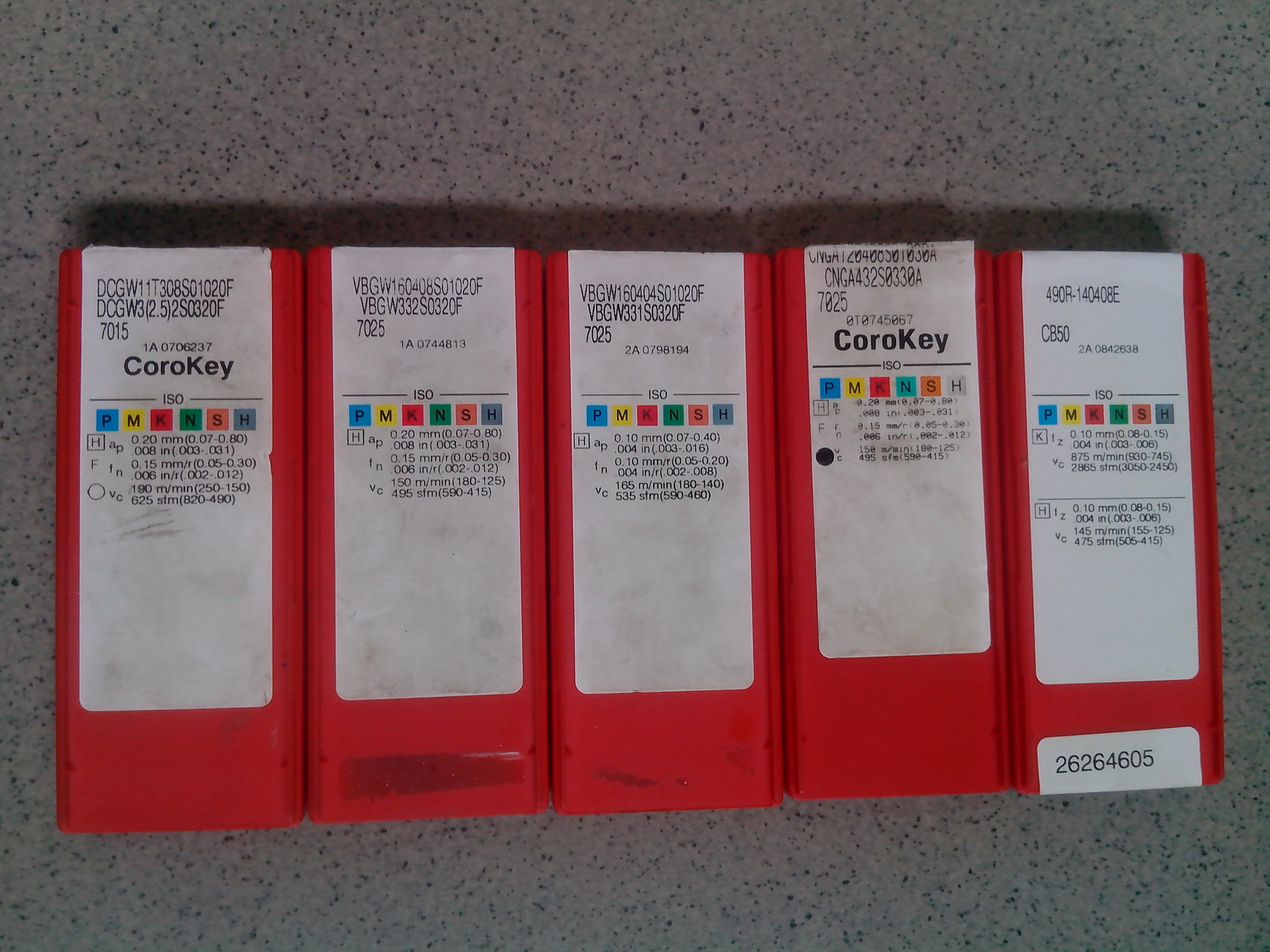

Re: Мои поделки
Эта пластинка же? , сфоткай плиз надпись с коробки ,если не сложно

nik1 писал(а):Эта пластинка же? , сфоткай плиз надпись с коробки ,если не сложно
Да, это пластина, фото завтра.

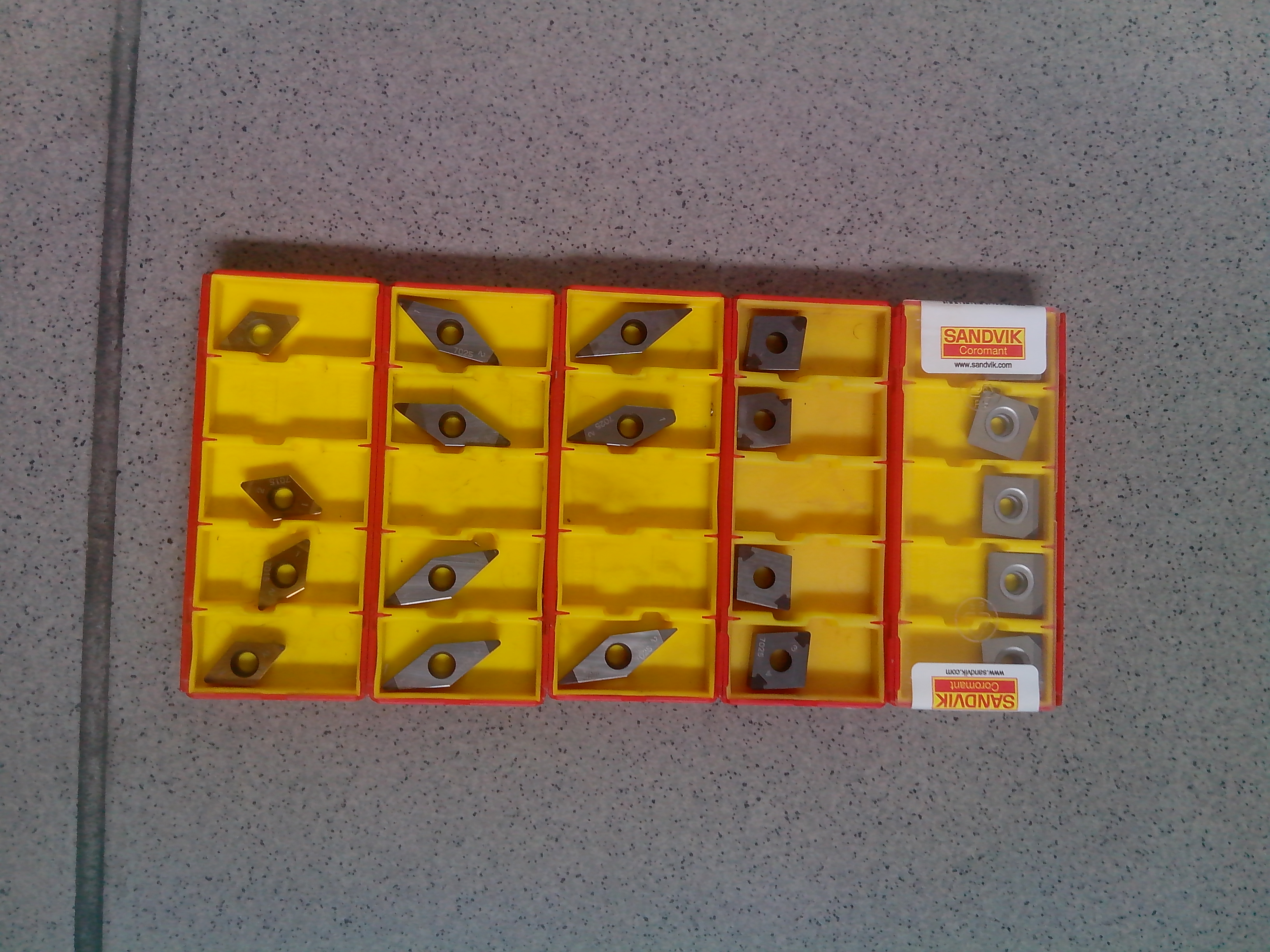

nik1 писал(а):сфоткай плиз надпись с коробки ,если не сложно
Фото пластин CBN, крайние справа для фрезы.

Re: Мои поделки
Спасибо
Еще хотел спросить, для д16т какую скорость резания берешь в расчет, применительно к пластинкам для цветмета ?
Смотрел данные, что то большой разлет от 300 до 1000
