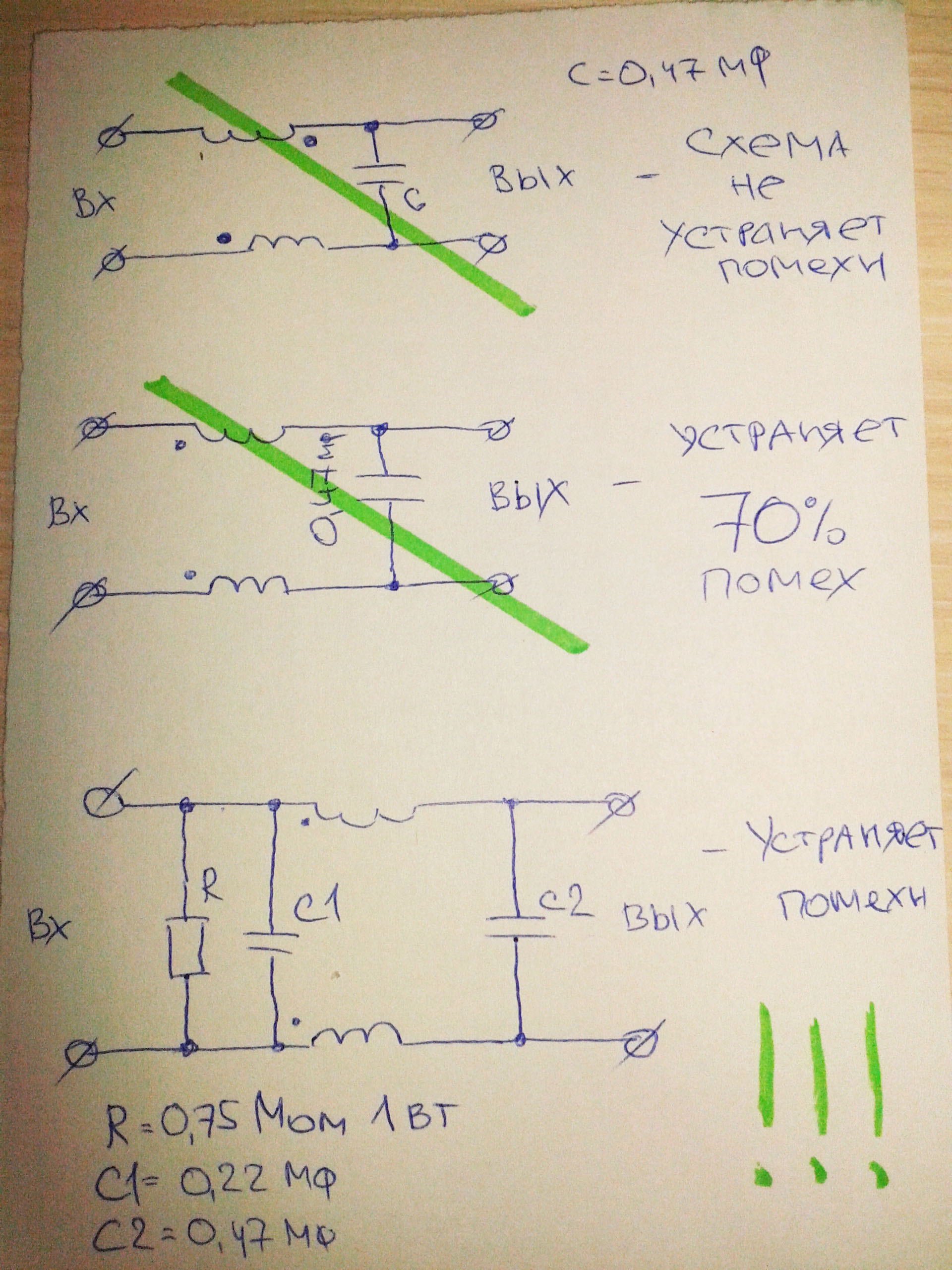

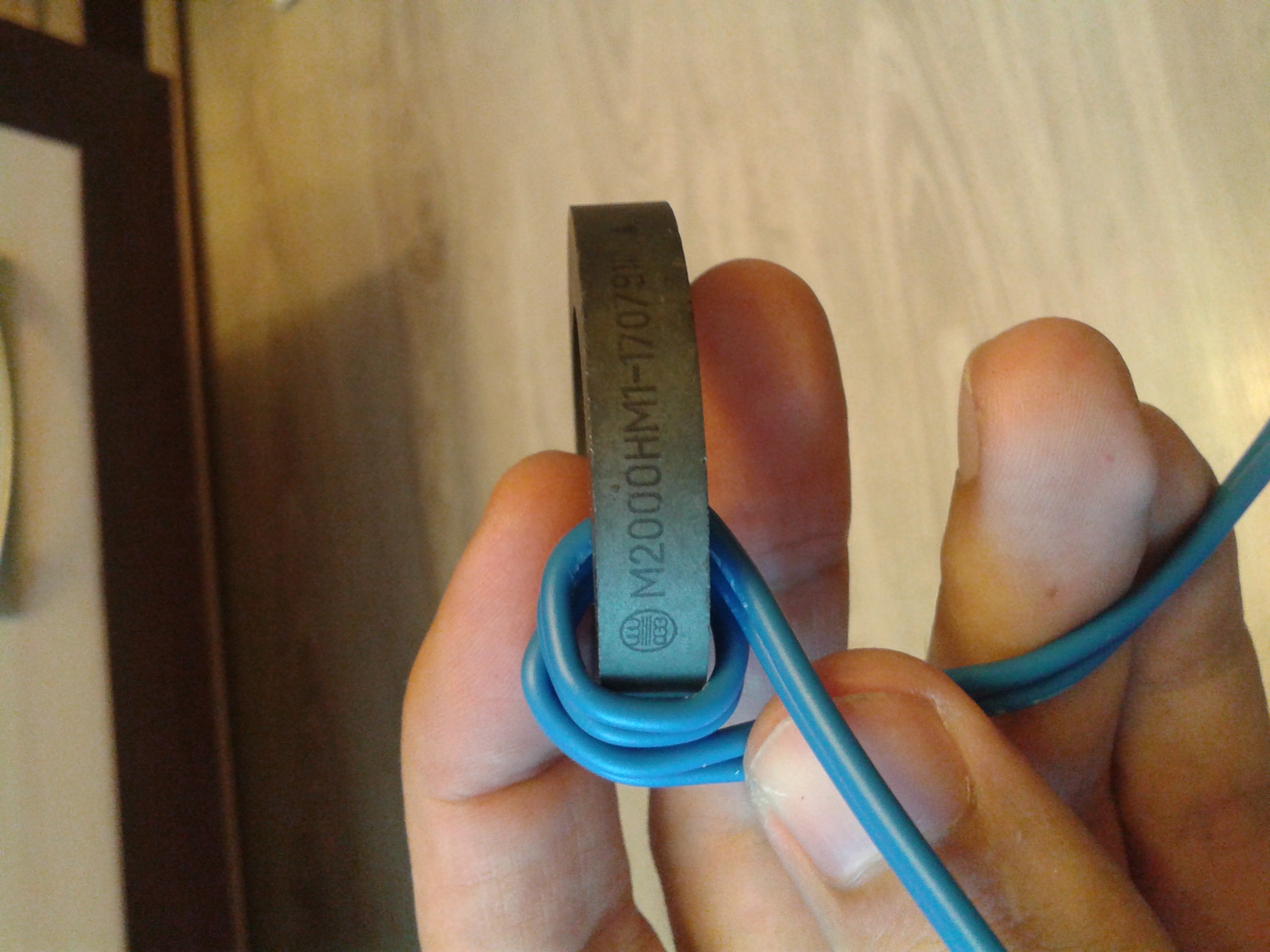

Проблема вздрагиваний, пропуска шагов и помех решена.
1. Ферритовые фильтры (кольца) на ЛПТ и на провод питания шпинделя.
2. Сетевой фильтр на питание блока управления станком.
Сетевой фильтр делал по схемам найденным на цнц-шных форумах, детали ставил те, что нашёл, полагаю возможны вариации. Кольцо 45х28х9мм, мотал медным проводом сечением 1,5мм. Влезло 16 витков, мотал сразу двумя проводами.
Экспериментировал с разными схемами. Лучшая - последняя на рисунке.
