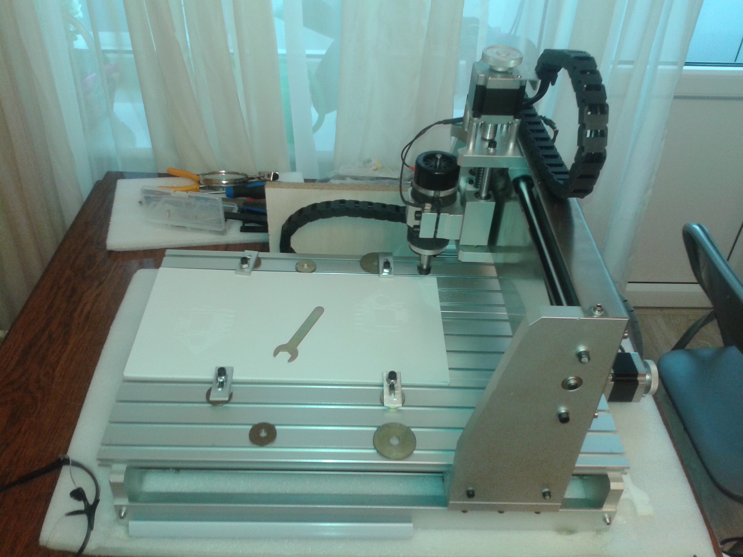

Сnc 3040 при перемещении на высокой скорости по всем осям периодический с разным периодом подергивается с достаточно громким звуком. При отработке программы такое происходит только при быстрых перемещениях "в ноль" или при перемещениях к новым точкам реза, а в ходе самого реза (на небольшой скорости) такого не происходит. В результате таких "Дрыганий" появляется достаточно большое смещение по всем осям. при возврате "в ноль" после реза ~60см дельта точки "ноля" примерно 8мм (по Y остальные оси менее существенно).
Как это победить?

Возможно пропуски шагов из-за большой скорости, либо драйвера с моторами слабые и бп, либо неправильно настроены. Склоняюсь к первому выбору, скорость придется снизить. И незабываем фото станка, описание, софт которым управляется.

программу писал в Арткаме, станком управляю через Mach3.
По ощущениям похоже на пропускание шагов.
ещё периодически на долю секунды останавливается шпиндель, это может сигнализировать о нехватке мощности БП или драйвера. (провода и контакты проверял, вроде дело не в них)

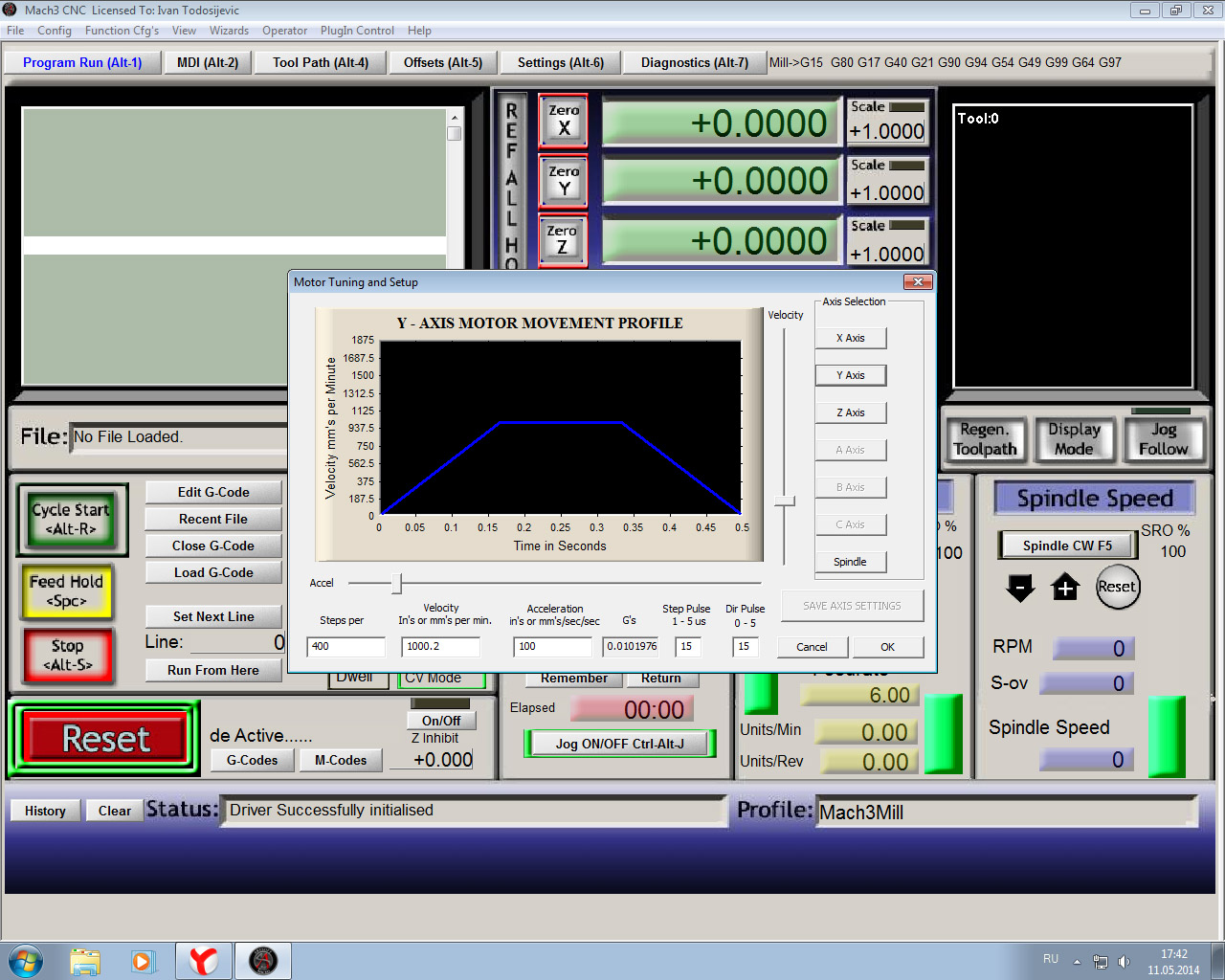

На какие скорости и ускорение в маче настроены, скриншет выложи пожалуйста.

такие параметры были в описание станка

100мм/с/с? Не великовато-ли ускорение?

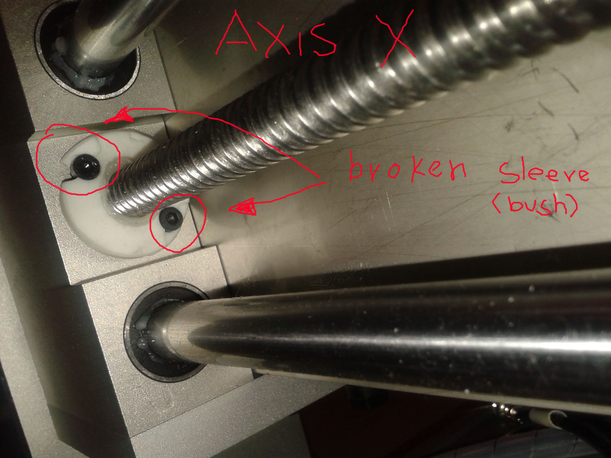

и что стоит в приводе - трапеция или ШВП?

ускорение менял до 30 мм.с.с. результат тот же. швп. Я не так давно знаком с cnc, что такое трапеция не знаю.

Значит где-то при большой скорости ШВП ловит "клина". максимальную скорость ниже делали?

нашёл в описание, трапеция.

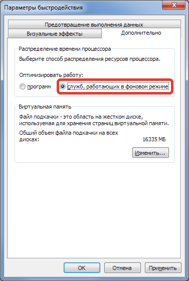

Re: Китайский cnc 3040 "вздрагивает"
crazydnb писал(а):Судя по криншоту у вас стоит windows7. Лично у меня на семерке тоже были пропуски.
У меня наоборот - на семерке намного лучше работает.
Особенно если задать приоритет фоновых процессов перед программами:
2014-05-12 00-02-06 Параметры быстродействия.png (5626 просмотров) <a class='original' href='./download/file.php?id=28085&mode=view' target=_blank>Загрузить оригинал (28.31 КБ)</a>
Есть предположение, что установлена еще какая-то программа, перехватывающая управление LPT портом,
например, ArtCAM, который проверяет наличие HASP ключа в порту LPT.
Возможно, установлена высокая частота ядра драйвера LPT от Mach3 (выше 35 кГц).

makenzoo писал(а):нашёл в описание, трапеция.
Дык - если трапеция, да ещё и такая как на фото - максимум 600-700. И менять гайку - ибо уже где-то "покоцали". Возможно при транспортировке роняли.

Роняли, точно. Судя по коробке ещё и в футбол играли. Но вряд ли сломали гайки сразу на 3х осях.
Как правильно называется такая гайка? Поставщик просит за неё 20 УСД.

Частота 25000.
Стоит ArtCam. Если ArtCam включен во время работы станка, то происходят самопроизвольные повороты движков.
Как то можно заблокировать действия ArtCama?
makenzoo писал(а):Как то можно заблокировать действия ArtCama?
Не знаю, влияет ли он на работу, когда не запущен. Не знаю, как "заблокировать".
Попробовать посмотреть запущенные процессы. Возможно, какой-то из них имеет отношение к арткаму. Остановить его и посмотреть на поведение станка.
