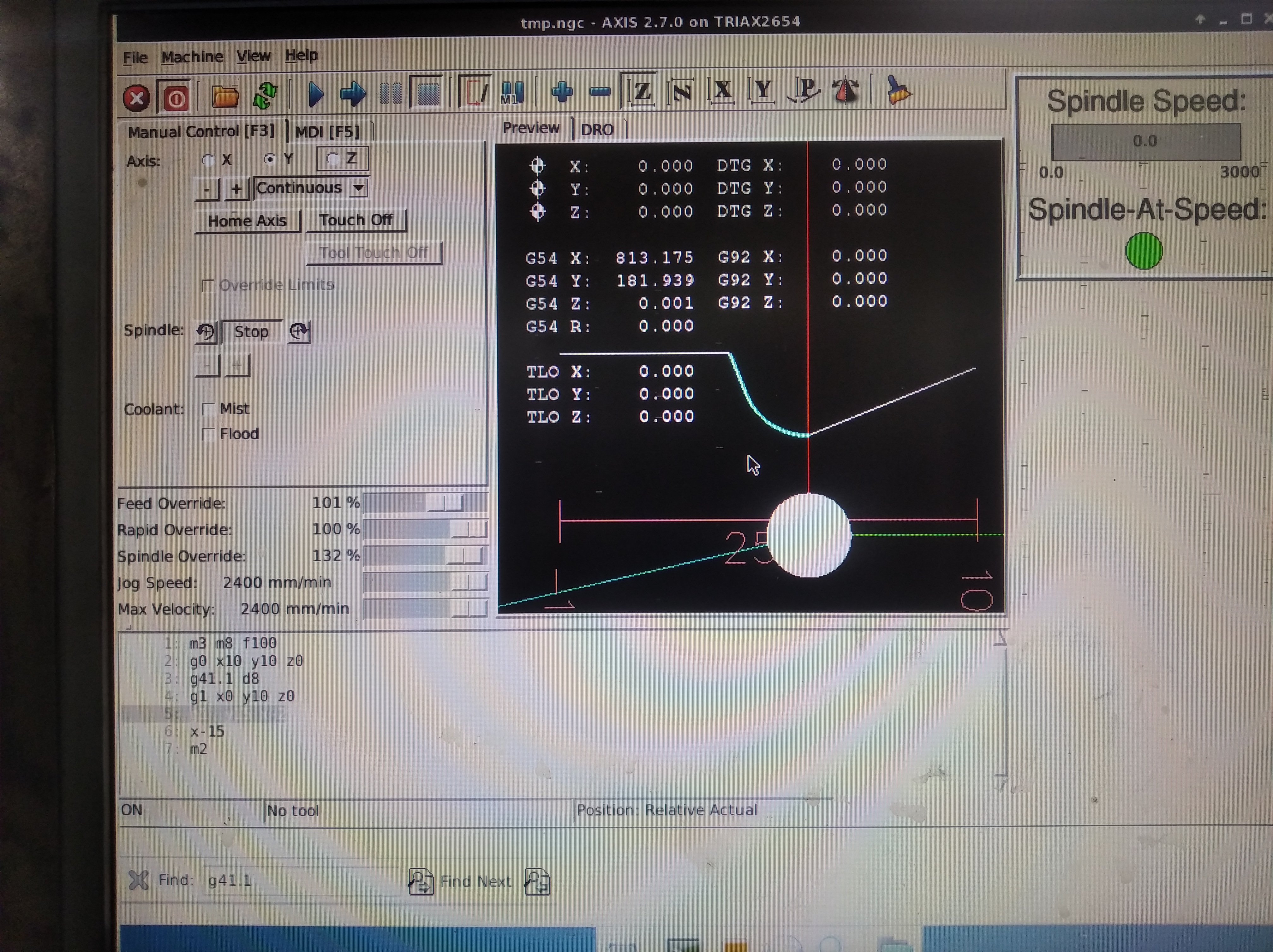

Шалом громадяне!
Не могу понять, почему рисует такую траекторию с дугой
IMG_20240607_114744[1].jpg (3682 просмотра) <a class='original' href='./download/file.php?id=211899&mode=view' target=_blank>Загрузить оригинал (5.56 МБ)</a>
Выделенная строчка:
g1 y15 x-2

Re: компенсация диаметра фрезы
Сообщение alex_sar »
g41.1 пробовал убрать?
так то в начало программы её надо.
Сообщение Индеец »
alex_sar писал(а): ↑07 июн 2024, 12:24 g41.1 пробовал убрать?
Разумеется, это прикол компенсации диаметра инструмента, если убрать, ничего странного не будет. Но мне нужно понять за компенсацию, почему она так рисует.
