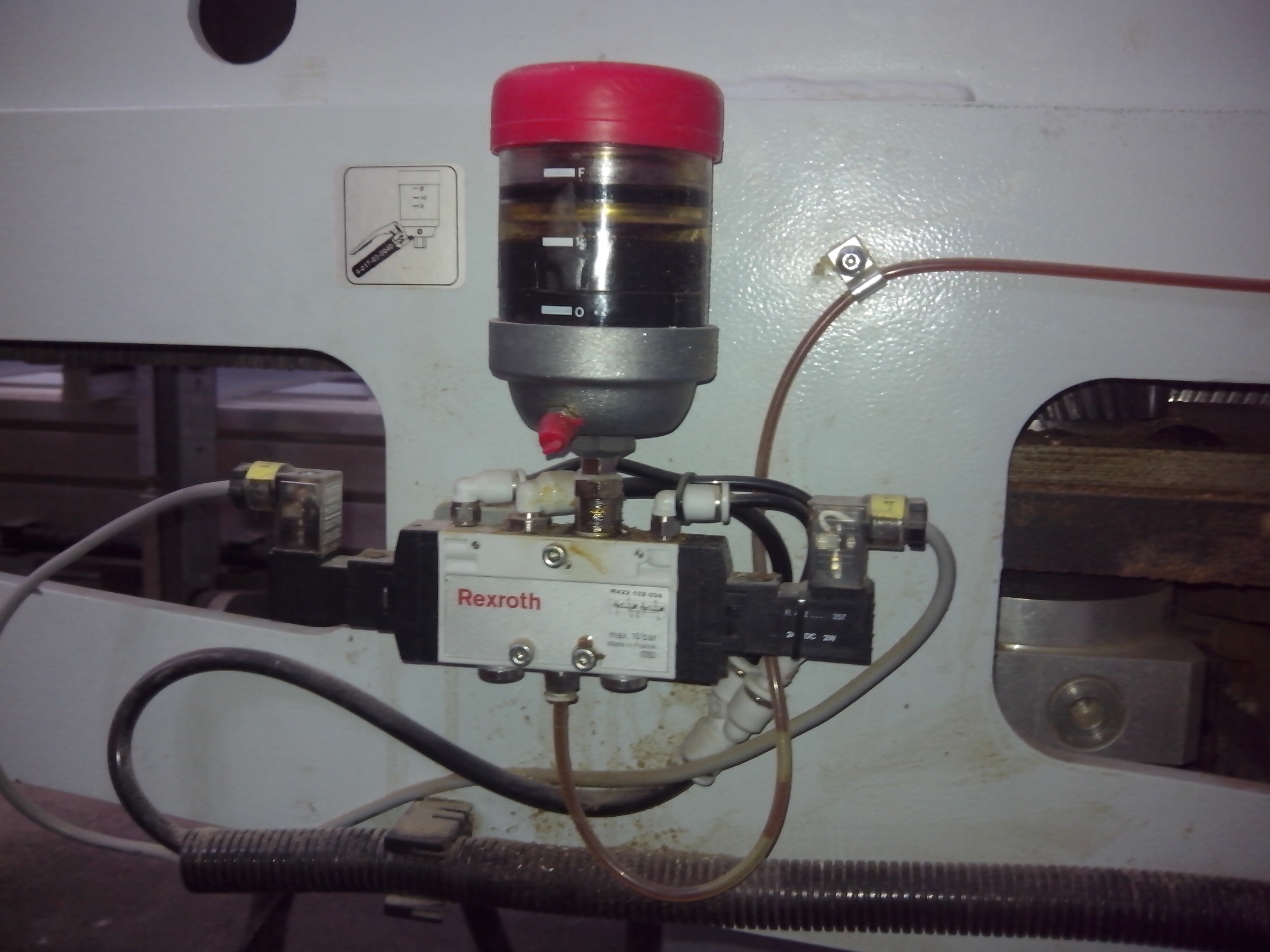

aftaev писал(а):На подобных ЧПУ станках ставят маслостанцию с таймером которая автоматом прыскает масло по таймеру и пищит если масло искончалось
Будет самодельная станция, уже составляющие есть.

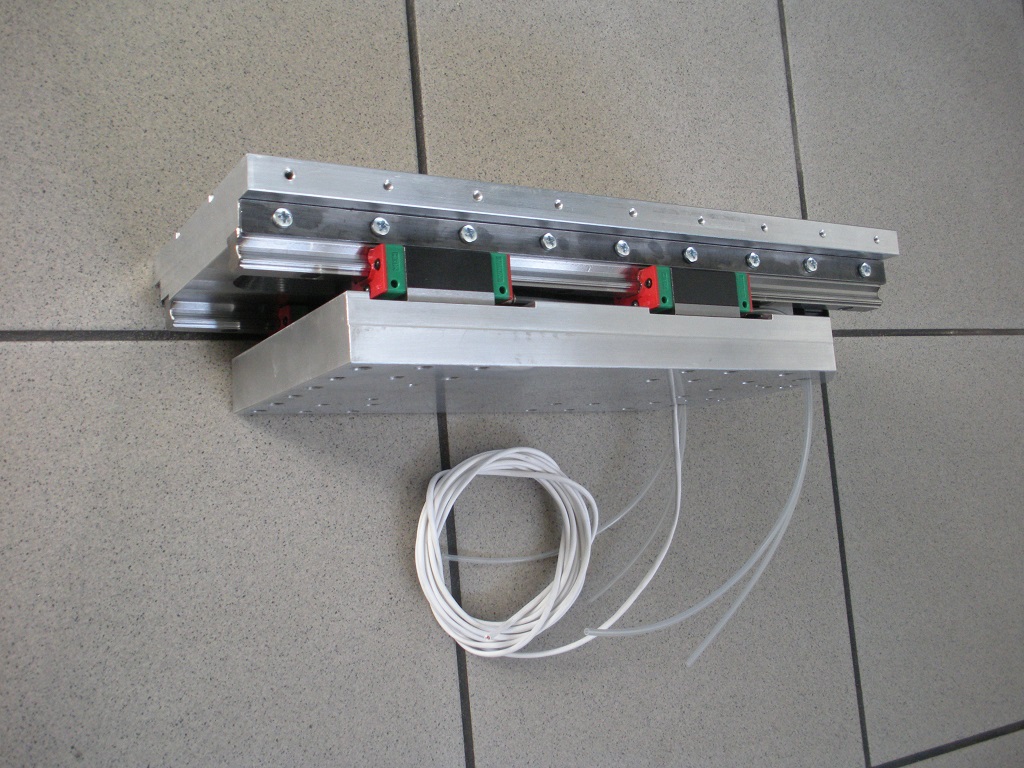

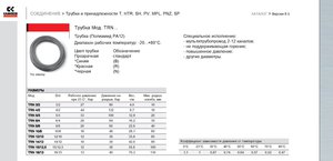

Вчера по этому вопросу каталог в очередной раз просматривал http://hiwin.com.ru/files/PDF_Hiwin/LN/ln1-148.pdf- довольно много информации по смазке написано... По поводу центральной системы смазки вспомнился мне экскаватор Hyundai, там в доступное место выведены все тавотницы стрелы - стоя на одном месте шприцуешь всю стрелу.

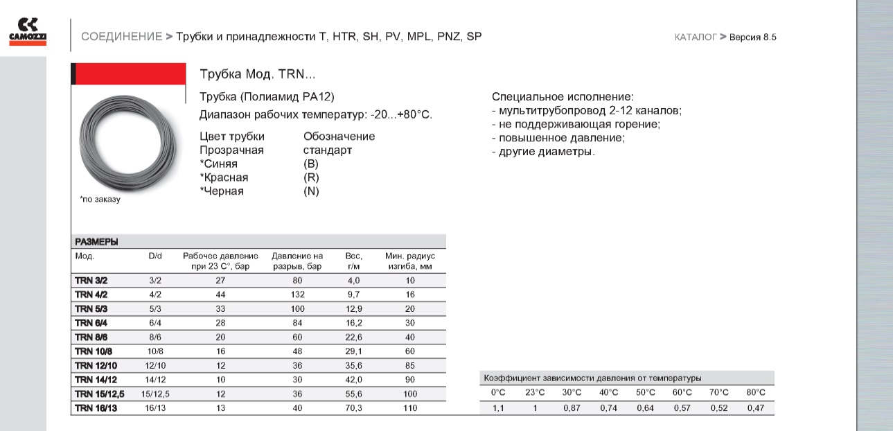

Вот только прозрачные трубочки на станке пока под подозрением :problem: . Shishio Makoto, можете о них подробней? Это ведь не ПВХ с рынка?

Дрюня писал(а):Вот только прозрачные трубочки на станке пока под подозрением . Shishio Makoto, можете о них подробней? Это ведь не ПВХ с рынка?
С первого взгляда, да. Но это не так, трубка полиамид (выше не правильно написал) рабочее давление 27 бар. На рынке еще ничего не брал для станка :)
Беру здесь http://www.camozzi.ua/ru/camozzigroup/a ... zi-ua/home

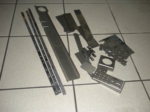

Вот свершилось, начал не спеша окончательную сборку. Забрал с лазерной резки детальки.
DSCN8581.JPG (4386 просмотров) <a class='original' href='./download/file.php?id=24906&mode=view' target=_blank>Загрузить оригинал (236.92 КБ)</a>
И еще куча железячек, предназначение которых покажу позже.
DSCN8587.JPG (4386 просмотров) <a class='original' href='./download/file.php?id=24907&mode=view' target=_blank>Загрузить оригинал (346.22 КБ)</a>
Re: Дюрале-Стальной портальчик
Здорово, порезали и сразу согнули как надо :good:

Отлично! Сколько стоит такая лазерная красота?
Всегда казалось, что момент затяжки винтов с головкой под отвертку ниже чем с внутренним шестигранником. Почему их не поставить?

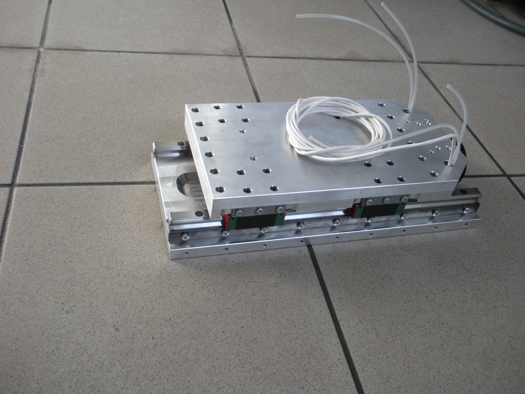

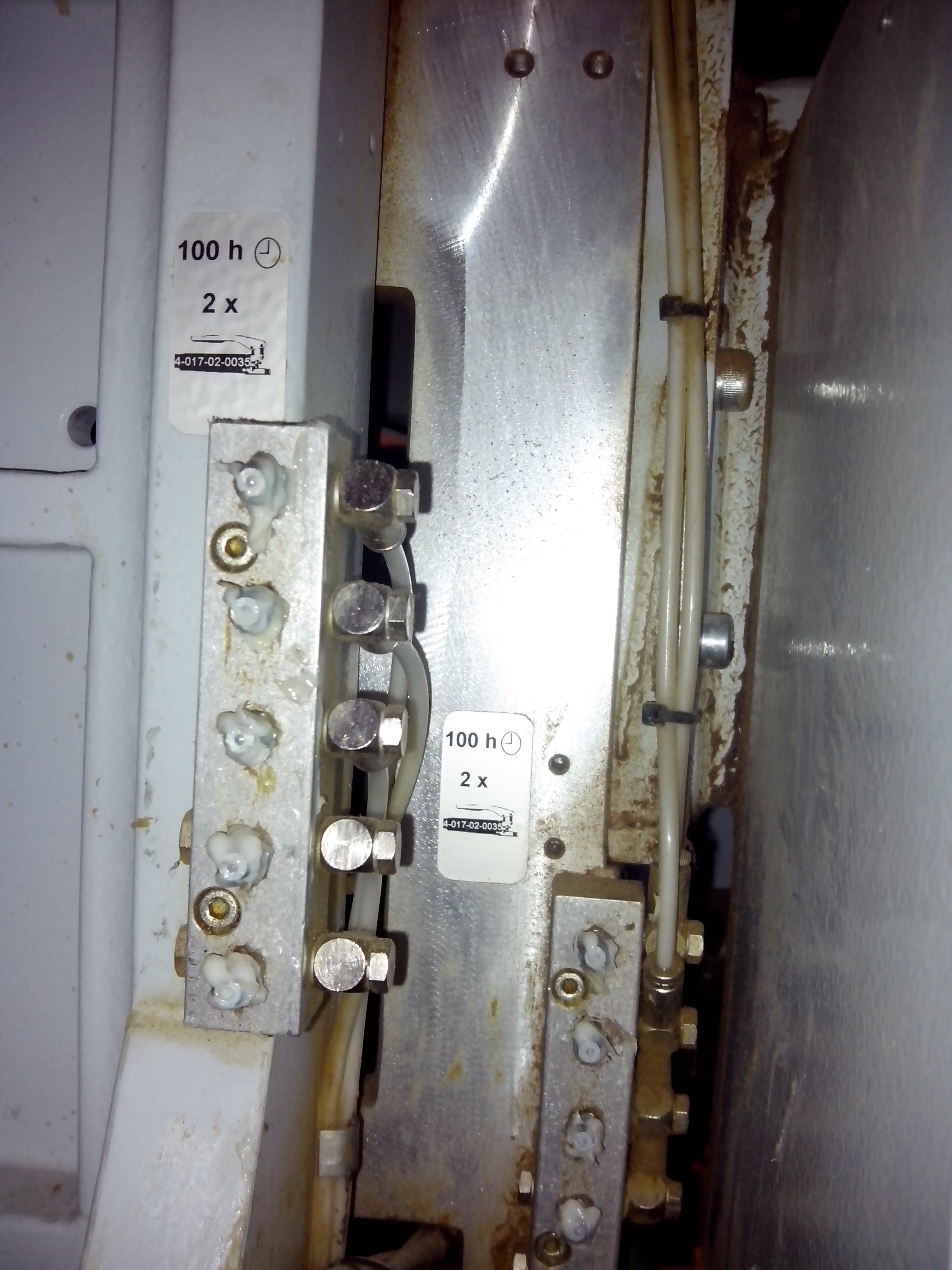

А я вот вчера на счет смазки задумался, у тебя же там "коллектор" стоит, как добиться, чтобы из него одинаковое количество смазки на все каретки выходило?
Сообщение nERV »

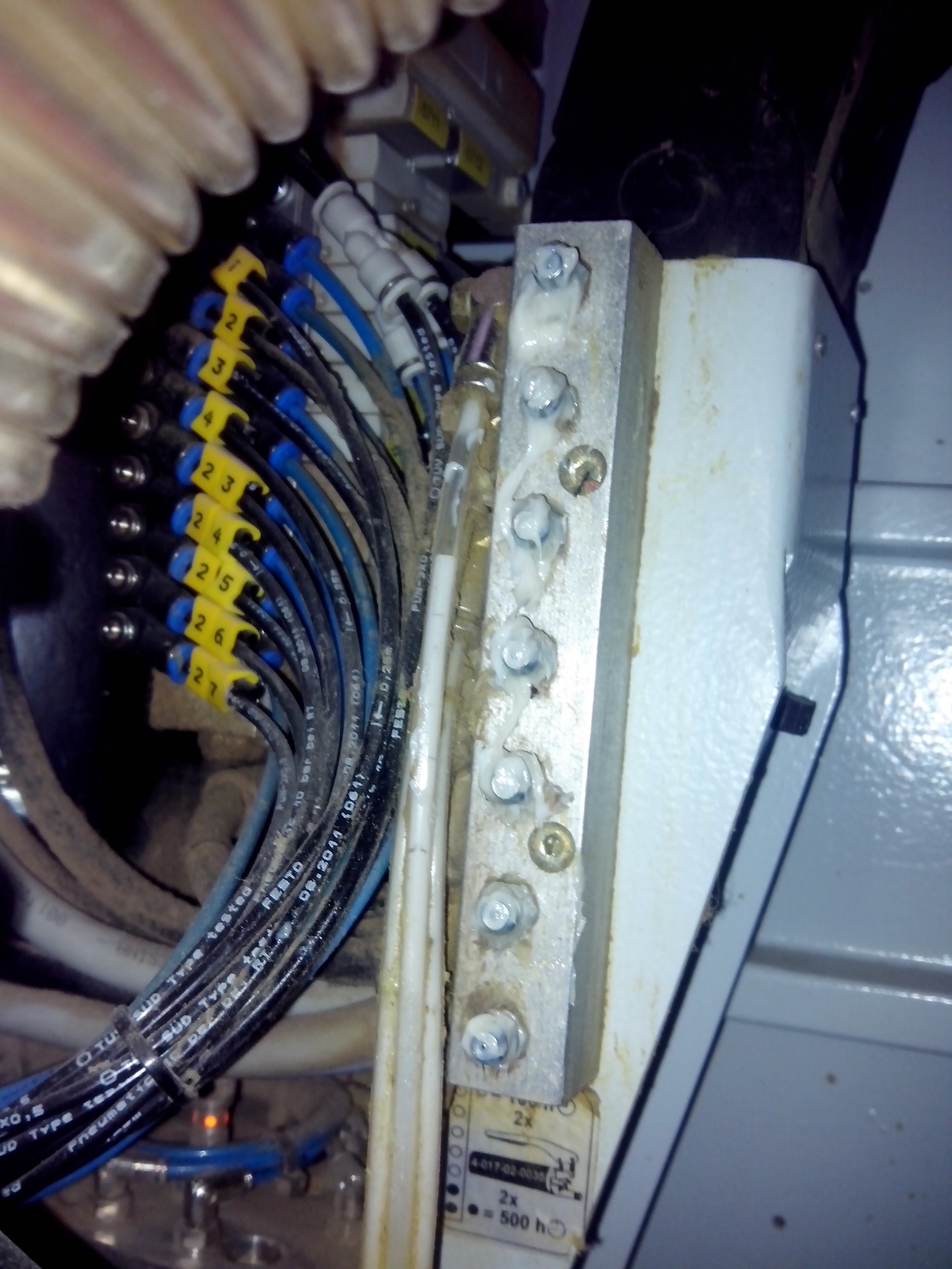

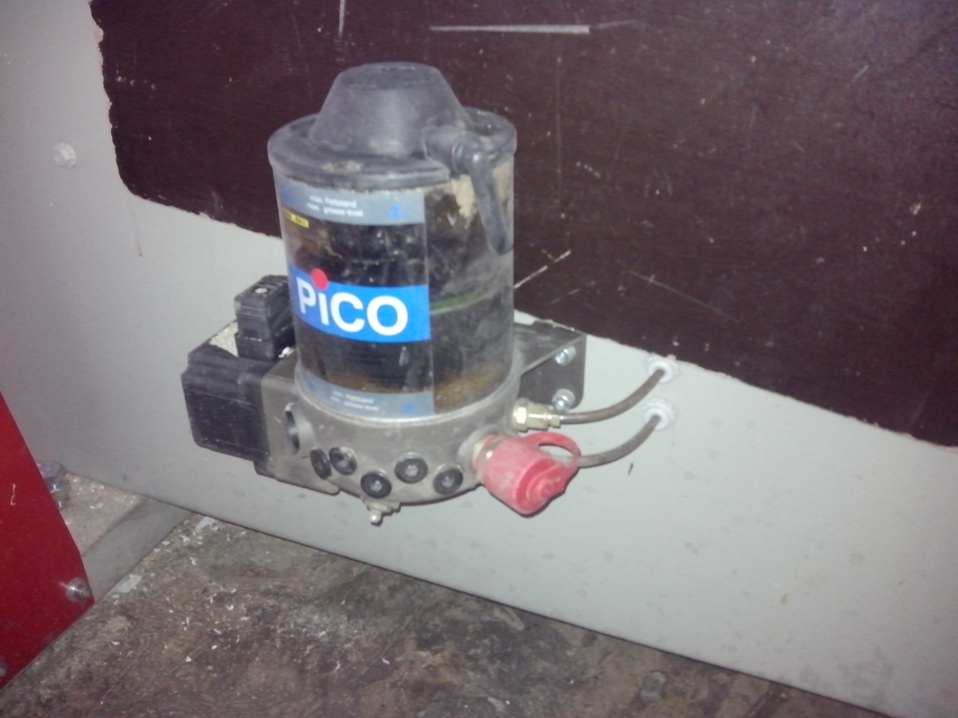

Этого не требуется, на самом деле. Либо можно просто к каждой трубке свою шприц-масленку приделать.
1392723550565.jpg (4300 просмотров) <a class='original' href='./download/file.php?id=24966&mode=view' target=_blank>Загрузить оригинал (636.99 КБ)</a>
1392724101666.jpg (4296 просмотров) <a class='original' href='./download/file.php?id=24967&mode=view' target=_blank>Загрузить оригинал (660.62 КБ)</a>
1392724172017.jpg (4296 просмотров) <a class='original' href='./download/file.php?id=24968&mode=view' target=_blank>Загрузить оригинал (495.74 КБ)</a>
Последний раз редактировалось nERV 18 фев 2014, 14:50, всего редактировалось 1 раз.
nERV писал(а):Этого не требуется, на самом деле. Либо можно просто к каждой трубке свою шприц-масленку приделать.
А если все централизовано смазывается, как эту проблему решают?
nERV
Сообщения: 1503
Репутация: 624
Откуда: Ульяновск
Сообщение nERV »
Добавил фото к предыдущему посту. Никак не решается обычно.

sr480 писал(а):Отлично! Сколько стоит такая лазерная красота?
Порезка, гибка 60 usd. Здесь же не такое и большое усилие, это же не портильчик гигант :)
Nick писал(а):А я вот вчера на счет смазки задумался, у тебя же там "коллектор" стоит, как добиться, чтобы из него одинаковое количество смазки на все каретки выходило?
Я старался сохранять одинаковое проходное сечение. И так практически во всех больших станках сделано. Ничего криминального не вижу :D

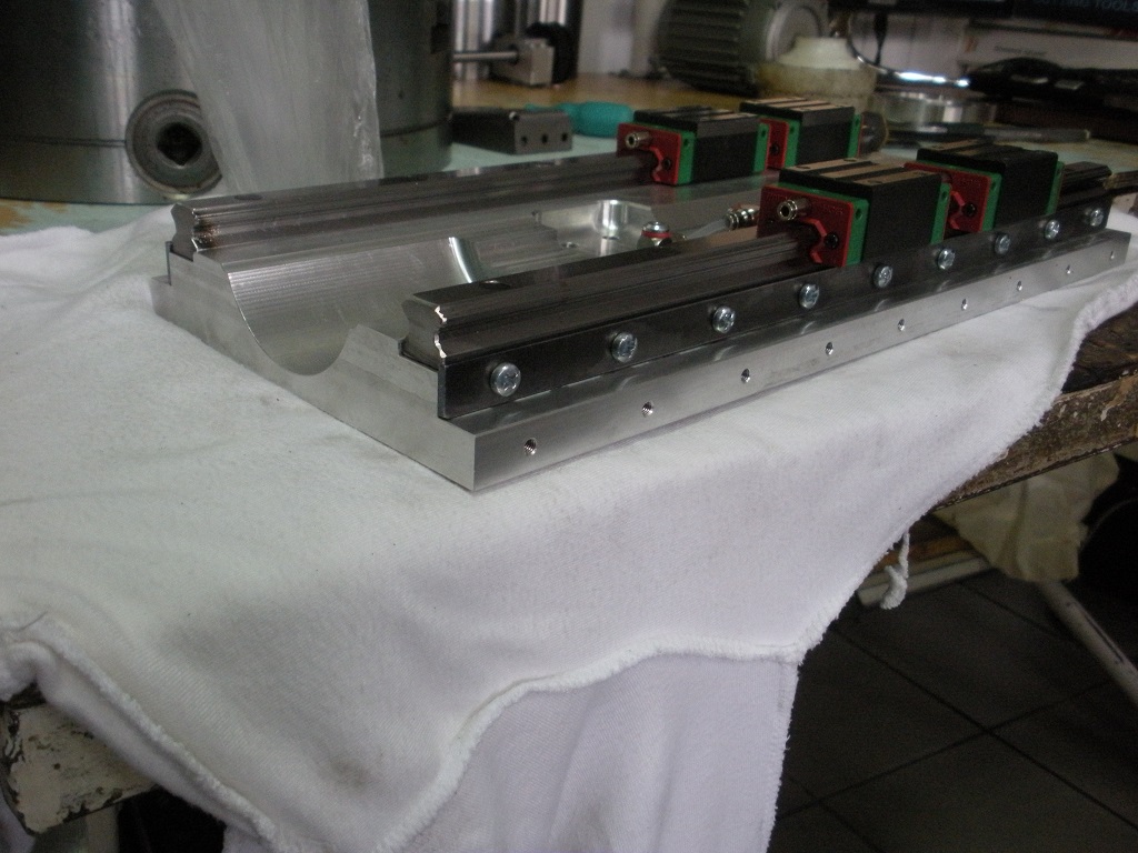

Сборка продвигается, медленно но спешить нет куда.
DSCN8600.JPG (4248 просмотров) <a class='original' href='./download/file.php?id=24987&mode=view' target=_blank>Загрузить оригинал (269.22 КБ)</a>
DSCN8604.JPG (4248 просмотров) <a class='original' href='./download/file.php?id=24988&mode=view' target=_blank>Загрузить оригинал (303.17 КБ)</a>
