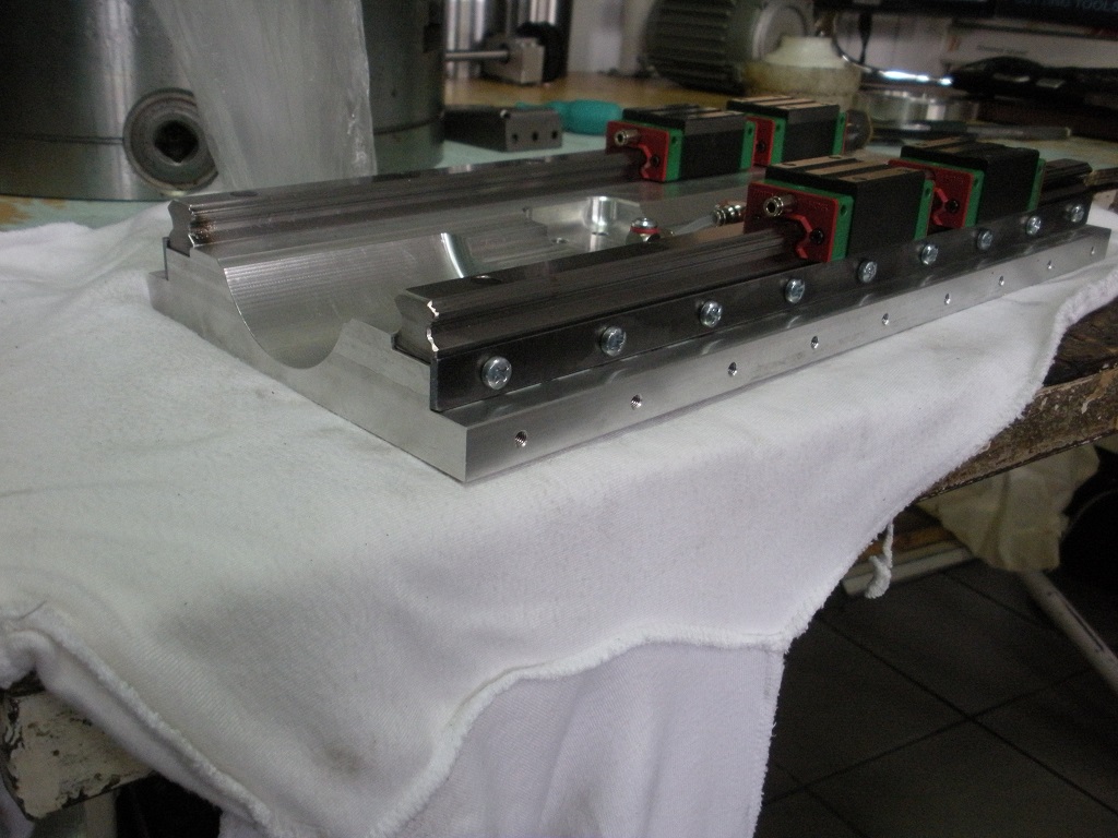

Вот свершилось, начал не спеша окончательную сборку. Забрал с лазерной резки детальки.
DSCN8581.JPG (4071 просмотр) <a class='original' href='./download/file.php?id=24906&sid=346b10fff243e09604b13067d6ac6a40&mode=view' target=_blank>Загрузить оригинал (236.92 КБ)</a>
И еще куча железячек, предназначение которых покажу позже.
DSCN8587.JPG (4071 просмотр) <a class='original' href='./download/file.php?id=24907&sid=346b10fff243e09604b13067d6ac6a40&mode=view' target=_blank>Загрузить оригинал (346.22 КБ)</a>

Отлично! Сколько стоит такая лазерная красота?
Всегда казалось, что момент затяжки винтов с головкой под отвертку ниже чем с внутренним шестигранником. Почему их не поставить?
Re: Дюрале-Стальной портальчик
А я вот вчера на счет смазки задумался, у тебя же там "коллектор" стоит, как добиться, чтобы из него одинаковое количество смазки на все каретки выходило?
Сообщение nERV »
Этого не требуется, на самом деле. Либо можно просто к каждой трубке свою шприц-масленку приделать.
1392723550565.jpg (3985 просмотров) <a class='original' href='./download/file.php?id=24966&sid=346b10fff243e09604b13067d6ac6a40&mode=view' target=_blank>Загрузить оригинал (636.99 КБ)</a>
1392724101666.jpg (3981 просмотр) <a class='original' href='./download/file.php?id=24967&sid=346b10fff243e09604b13067d6ac6a40&mode=view' target=_blank>Загрузить оригинал (660.62 КБ)</a>
1392724172017.jpg (3981 просмотр) <a class='original' href='./download/file.php?id=24968&sid=346b10fff243e09604b13067d6ac6a40&mode=view' target=_blank>Загрузить оригинал (495.74 КБ)</a>
nERV писал(а):Этого не требуется, на самом деле. Либо можно просто к каждой трубке свою шприц-масленку приделать.
А если все централизовано смазывается, как эту проблему решают?
nERV
Сообщения: 1503
Репутация: 624
Откуда: Ульяновск
Сообщение nERV »
Добавил фото к предыдущему посту. Никак не решается обычно.

sr480 писал(а):Отлично! Сколько стоит такая лазерная красота?
Порезка, гибка 60 usd. Здесь же не такое и большое усилие, это же не портильчик гигант :)
Nick писал(а):А я вот вчера на счет смазки задумался, у тебя же там "коллектор" стоит, как добиться, чтобы из него одинаковое количество смазки на все каретки выходило?
Я старался сохранять одинаковое проходное сечение. И так практически во всех больших станках сделано. Ничего криминального не вижу :D
