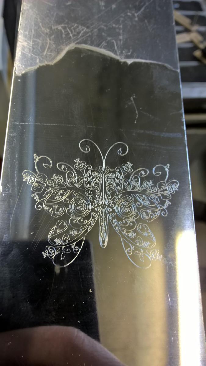

Всем добрый день!
Может кто подскажет подойдет ли вот такая алмазная пика для гравировки? http://ru.aliexpress.com/item/11mm-Grin ... 267.pAIDpC
Дрюня
Сообщения: 1986
Репутация: 1504
Откуда: Днепр
Re: Чпу гравер
Сообщение Дрюня »
tdk писал(а):Может кто подскажет подойдет ли вот такая алмазная пика для гравировки?
Это для правки шлифовальных кругов. Царапать будет, но если там не качественно обработан кончик алмаза, то и гравировать будет не очень хорошо. Цена привлекательная, можно и поэксперементировать.
tdk
Сообщения: 3
Зарегистрирован: 14 авг 2014, 10:01
Репутация: 10
Re: Чпу гравер
Сообщение tdk »
получил посылку, первая проба, царапает хорошо!!!
01e6cb29-5f39-4701-8906-c9cc54ff4695.jpg (8015 просмотров) <a class='original' href='./download/file.php?id=75390&mode=view' target=_blank>Загрузить оригинал (88.99 КБ)</a>

tdk писал(а):получил посылку, первая проба, царапает хорошо!!!
Уверен, что в живую смотрится значительно красивее, переливается на свету. Фото не передаёт всю прелесть такой гравировки.
Обратил внимание металл "выкрашивается" или его "выдавливает из колеи"? На сколько тонкая линия получается?

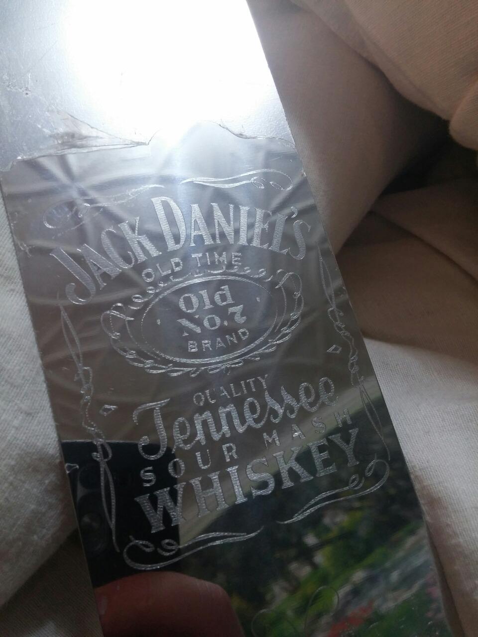

попробовал сделать выборку шаг 0,2мм. Чтобы передать всю красоту нужно быть талантливым фотографом! которым я не являюсь :)
пружину поставил не очень сильную, металл скорее выдавливает, так как после обработки стружки нет!

Дрюня
Сообщения: 1986
Репутация: 1504
Откуда: Днепр
