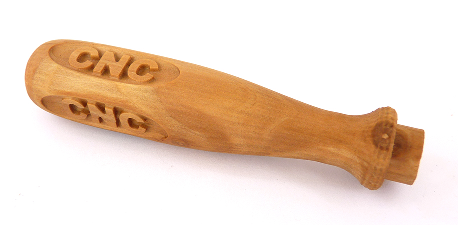

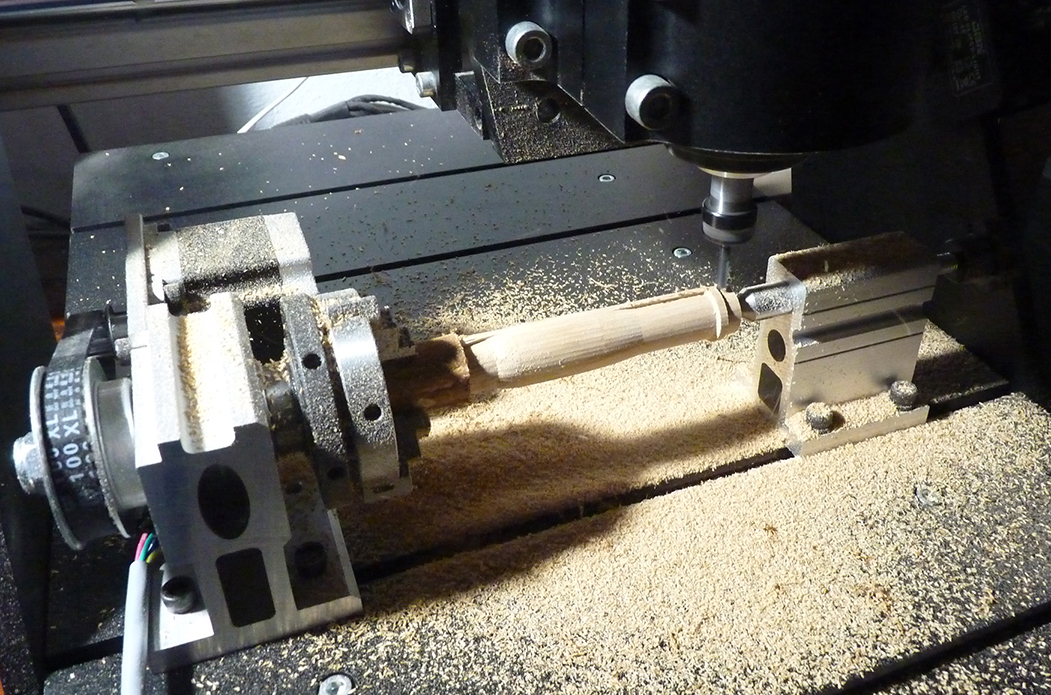

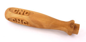

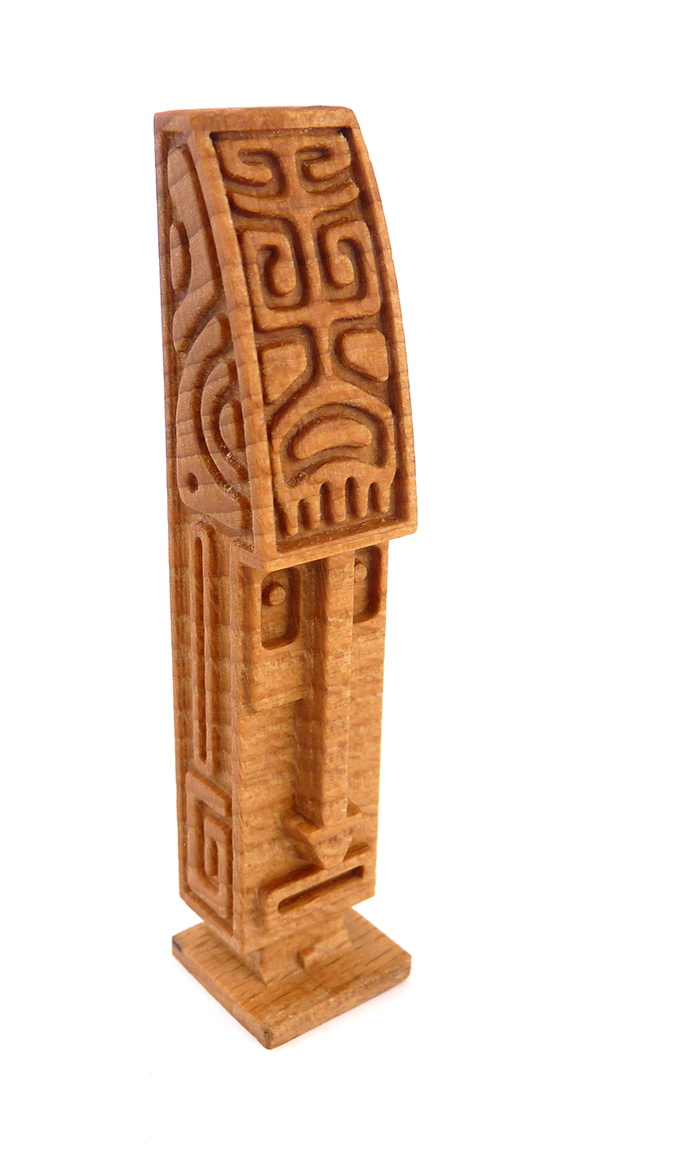

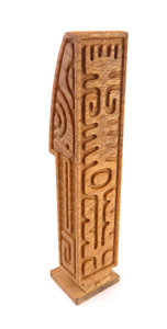

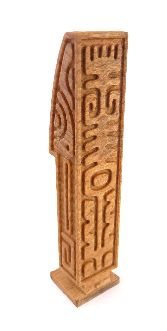

Поставил китайскую поворотную ось на станок.
Конечно поворотка сделана Ужасно, но выбора у меня нет.
Первые пробы. Ручка из яблони, голова из обрезков бука 16 Х 16 Х 100.
p.s. Может у кого нибудь есть желание помочь в изготовлении поворотки по этому принципу, что на фото. Только с достойным качеством. Работа вся будет оплачена. Сам бы сделал, но не хватает оборудования и рядом нет нормальных станков с нормальными мастерами((((
p.s.s. Еще есть поворотная ось с волновым редуктором б\у но она не подходит по габаритам, Тоже можно переделать, используя её как заготовку, для более компактной четвёртой оси.

А в чем делали модели? Или где брали их? :)
И что с качеством имеющейся поворотки? Люфты?

Так сам модели делаю. Работаю в нескольких программах Rhino, MAYA. ZBrush.
Там подшипники в своём гнезде ходит около 1 мм........ :cry:
Хотел поменять, расточить, хоть чего нибудь. Но не получается открутить патрон не за что зацепиться.
Да и вообще качество НИКАКОЕ...!!! Задняя бабка вообще мрак, откручивается во время работы.
По идее надо вращающийся центр применять.
Пока буду так фрезеровать.........))) Мысли требуют своего воплощения!

igor44 писал(а):Там подшипники в своём гнезде ходит около 1 мм...
Ого... Тогда понятно. У меня такая поворотка шла со станком, люфтов не ощущается. Может быть имеет смысл и Вам купить такую?

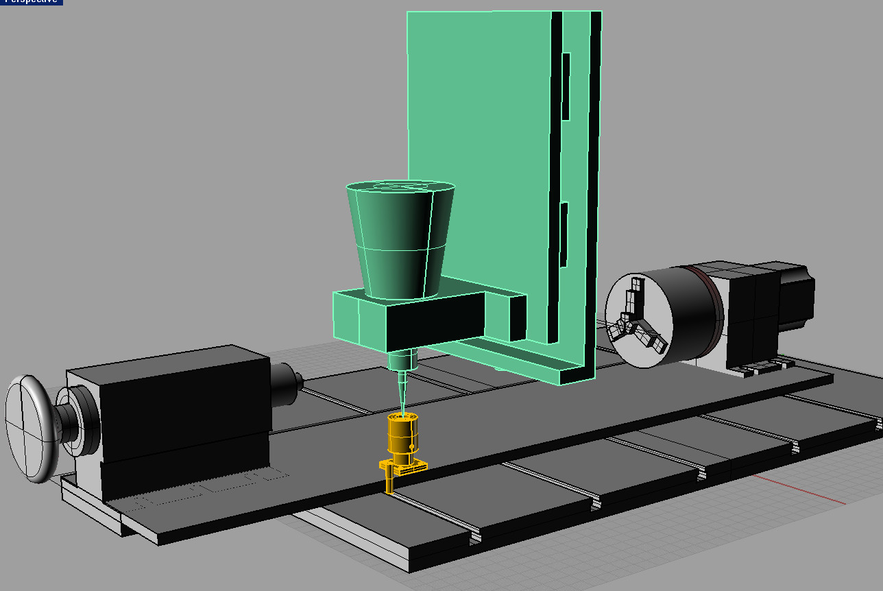

AndyBig писал(а):Ого... Тогда понятно. У меня такая поворотка шла со станком, люфтов не ощущается. Может быть имеет смысл и Вам купить такую?
Такая лежит у меня(((( Она сильно впритык к станку, надо переделывать (на скрине).
Посмотрел ссылку, у меня не такая. У меня на волновом редукторе.
Уп делаю в RhinoCam, для моих задач вполне подходит.

igor44 писал(а):Но не получается открутить патрон не за что зацепиться.
Там же отверстия по кругу есть.
+ всегда можно фомку в губки вставить :).

Nick писал(а):Там же отверстия по кругу есть.
+ всегда можно фомку в губки вставить .
Несколько раз пробовал.......не за что схватиться на валу. Можно вал испортить(((

А задняя гайка?

Nick писал(а):А задняя гайка?
Я хотел попробовать поставить две гайки, что бы они не вращались, но там мелкий шаг. Второй такой гайки у меня нет(((

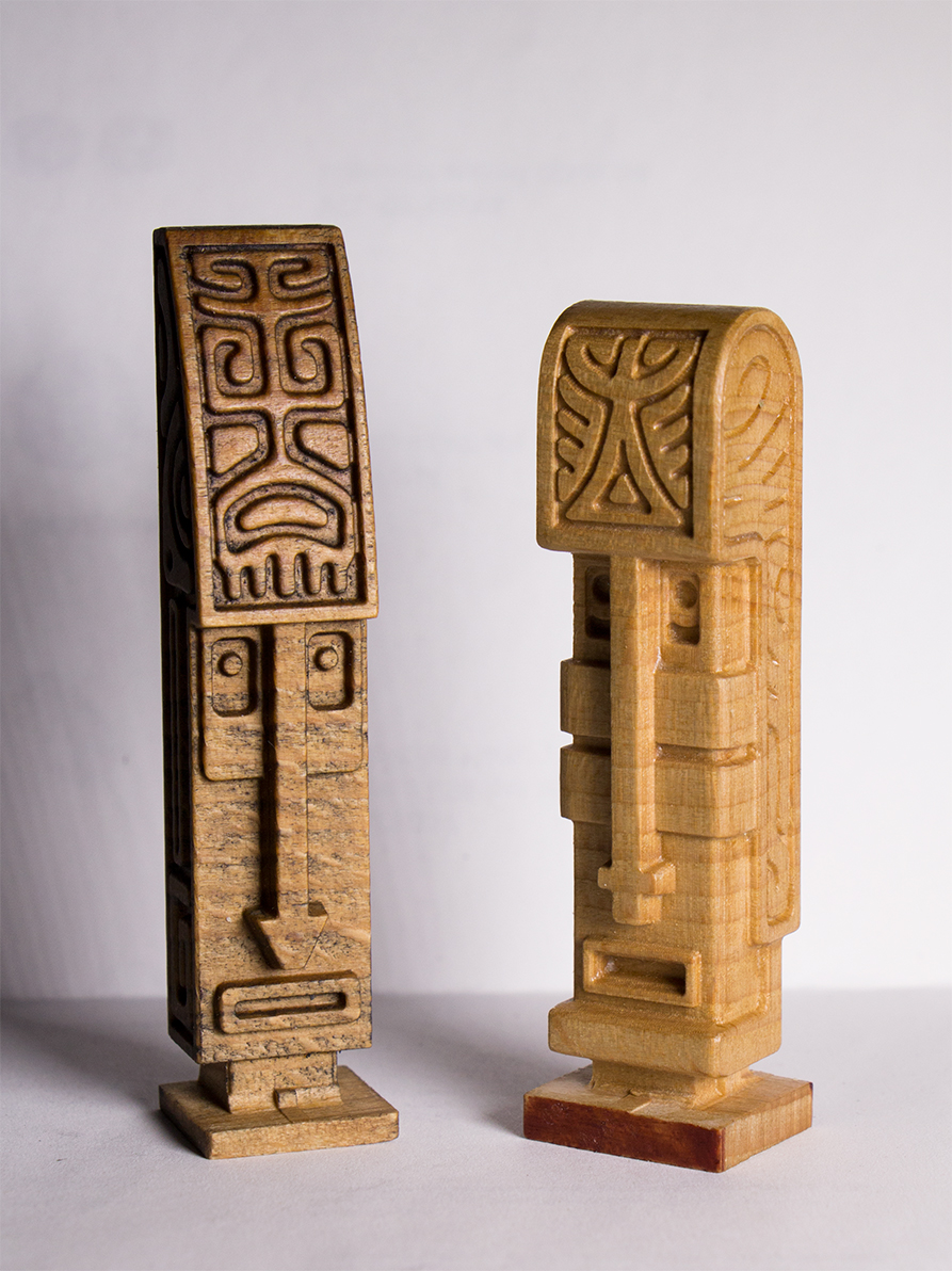

Продолжаем осваивать Китайскую поворотку. В принципе для освоения 4-Х нормально.
Пока закупаю комплектующие для изготовления более точной четвёртой оси)))
Решил проектировать шахматы. Заказчик уже есть.

Красиво, какой размер фигурок?

LA-STIK писал(а):Красиво, какой размер фигурок?
Спасибо!
Работы небольшие, 80-85 мм. Как раз в размер шахматных фигурок)))
Ещё будут изготовлены подставки из другого дерева.
Оборудование не позволяет делать работы большего размера.

Как назвается стиль данных фигурок?
igor44
Сообщения: 373
Репутация: 257
Откуда: Костромская обл.
Re: Мои работы на ЧПУ
Сообщение igor44 »
2cme писал(а):Как назвается стиль данных фигурок?
Трудно сказать. "Сплав" многих древних культур наверное.
Когда то много смотрел книг, рисовал, копировал. Потом начал рисовать уже своё, но в основе где то на подсознании всплывают работы древних художников.
Думаю это как то так получается......... :thinking:

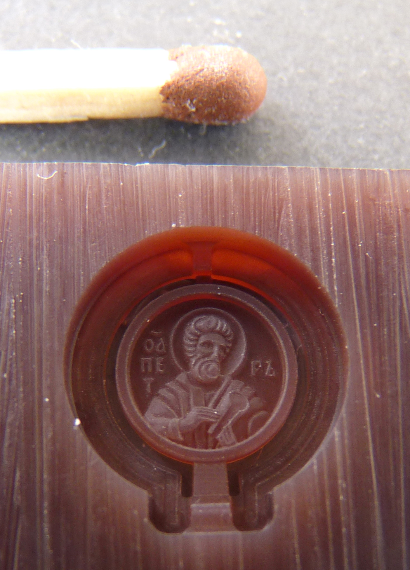

Нано-иконка......................... :hehehe:
Наружный диаметр 7 мм. Фреза спиральная, кончик 0.05 мм. Шаг 0.007 мм. Время 30 минут.

Зачет, понравилось.

igor44 писал(а):Нано-иконка
:good:! А можно еще раз фото твоего станка посмотреть?
