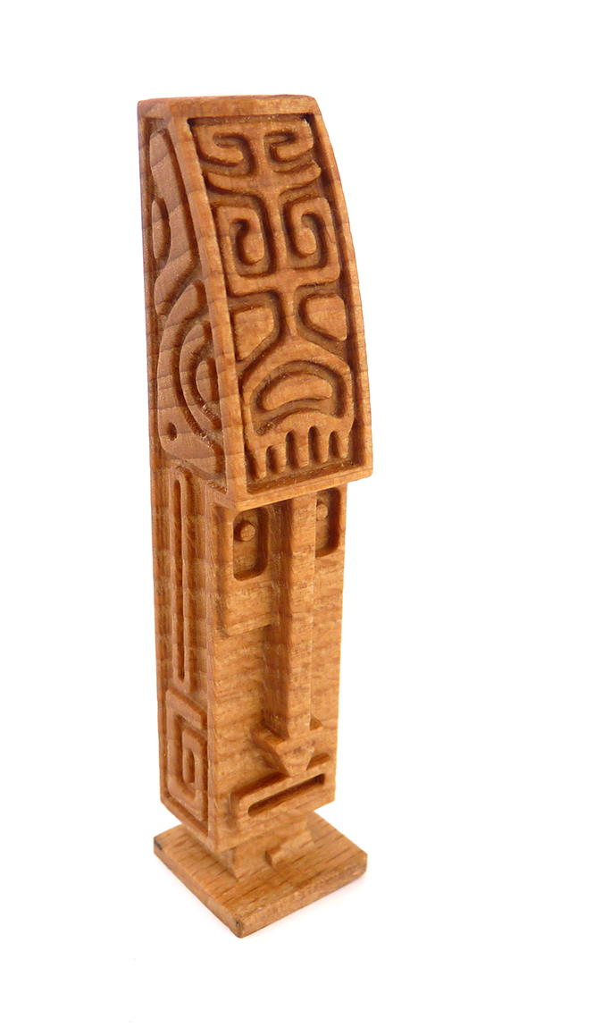

Продолжаем осваивать Китайскую поворотку. В принципе для освоения 4-Х нормально.
Пока закупаю комплектующие для изготовления более точной четвёртой оси)))
Решил проектировать шахматы. Заказчик уже есть.

Красиво, какой размер фигурок?

LA-STIK писал(а):Красиво, какой размер фигурок?
Спасибо!
Работы небольшие, 80-85 мм. Как раз в размер шахматных фигурок)))
Ещё будут изготовлены подставки из другого дерева.
Оборудование не позволяет делать работы большего размера.

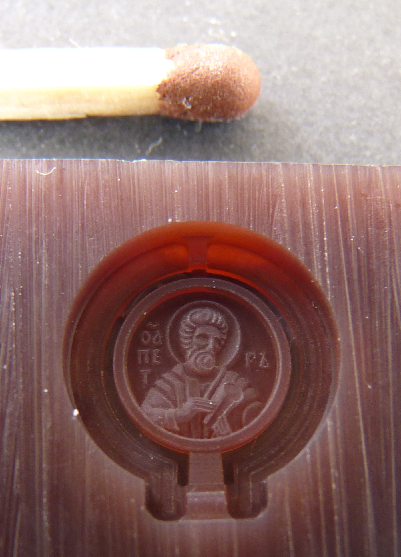

Нано-иконка......................... :hehehe:
Наружный диаметр 7 мм. Фреза спиральная, кончик 0.05 мм. Шаг 0.007 мм. Время 30 минут.
