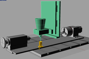

AndyBig писал(а):Ого... Тогда понятно. У меня такая поворотка шла со станком, люфтов не ощущается. Может быть имеет смысл и Вам купить такую?
Такая лежит у меня(((( Она сильно впритык к станку, надо переделывать (на скрине).
Посмотрел ссылку, у меня не такая. У меня на волновом редукторе.
Уп делаю в RhinoCam, для моих задач вполне подходит.
