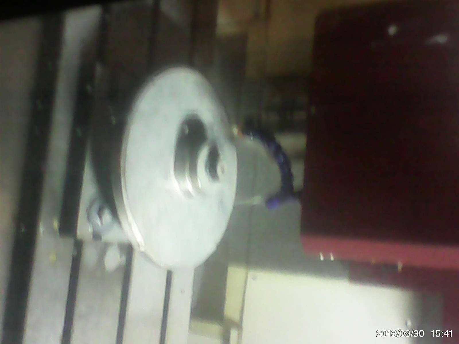

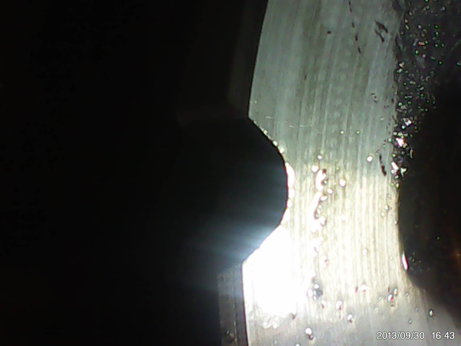

Сообщение Rasul »
Еще одна сломаная фреза!!! :shock: :pssdoff: :roll: :idiot: :thinking:
Все начиналось хорошо
DSC_0000025.jpg (8016 просмотров) <a class='original' href='./download/file.php?id=19137&mode=view' target=_blank>Загрузить оригинал (86.36 КБ)</a>
фреза наччила ходить по кругу - 6 проходов, седьмой чистовой, и вот на седьмом проходе она врезалась в первый зуб и прошла норамально на втором в середине зуба начила внезапно сильно вебрировать (так сказал оператор) он не чего не успел сделать и.... еще одна сломаная фреза :cheesy: в чем моя ошибка ????
Расчитывая по калькулятору, "сталь 20" - скорость резания - 30, 4-зуба, диаметр фрезы - 10, подача на зуб 0.036, получил обароты S955 подачу F138

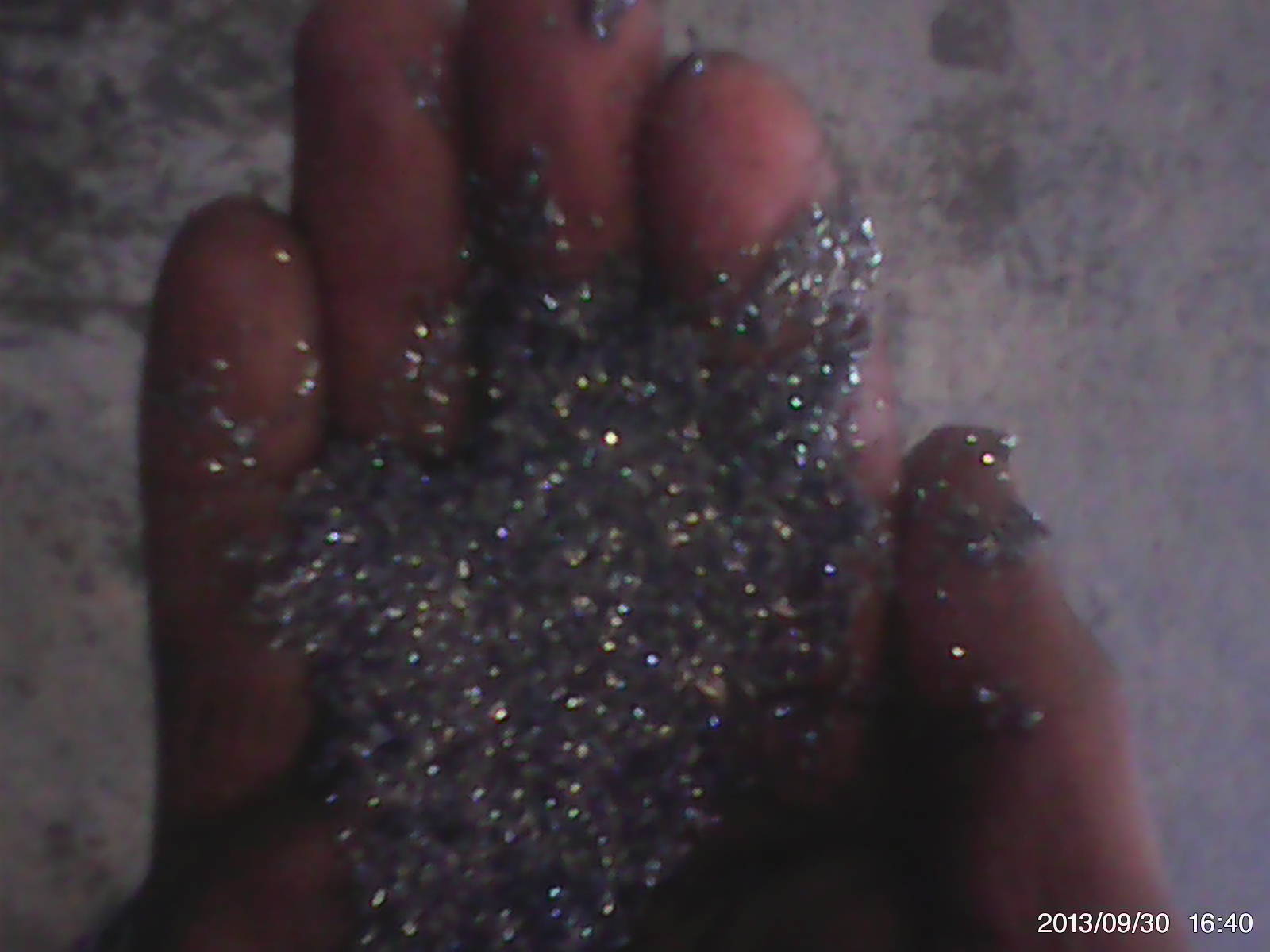

стружка выходила такая,

Re: Как работать с такой фрезой ?
сколько оставил материала под чистовой?
Последний раз редактировалось NightV 30 сен 2013, 14:17, всего редактировалось 1 раз.
Сообщение Rasul »
и на черновой и на чистовой обработке я снимал 3 мм
Трудиться - Удел Бога! Халява - Удел Крысы!
Rasul писал(а): на втором в середине зуба начила внезапно сильно вебрировать (так сказал оператор) он не чего не успел сделать и.... еще одна сломаная фреза в чем моя ошибка ????
забилась или плохо зажали в патроне/цанге
Rasul писал(а):и на черновой и на чистовой обработке я снимал 3 мм
и в чем тогда отличии черновой от чистовой в названии чтоль? Чистовые проходы снимаются 0,1 - 0,5мм
Rasul, фото не фонтан мало что разглядеть можно. Стружка похоже крупноватая
aftaev прав
получается что при чистовом проходе у тебя пошла нагрузка на фрезу в ШЕСТЬ раз больше чем при черновых проходах
