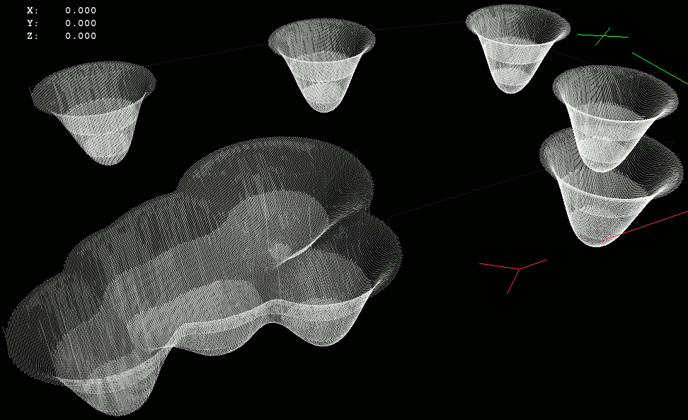

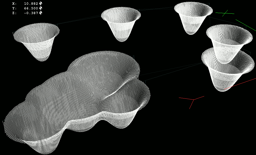

image-to-gcode оптимизированный режим - общий вид (62566 просмотров) <a class='original' href='./download/file.php?id=17818&mode=view' target=_blank>Загрузить оригинал (166.31 КБ)</a>
Отверстие в бублике, более редкие линии - не важно, инновация заключается не в этом.
На следующем слайде - послойно и очень наглядно видно а чем заключается оптимизация
image-to-gcode сравнение обычного режима и оптимизированного:<br />слева - обычный, справа - оптимизированный (62566 просмотров) <a class='original' href='./download/file.php?id=17816&mode=view' target=_blank>Загрузить оригинал (968.54 КБ)</a>
Обратите внимание, что на 2м и 3м слое фреза не проходит там где уже прошла на предыдущих слоях!

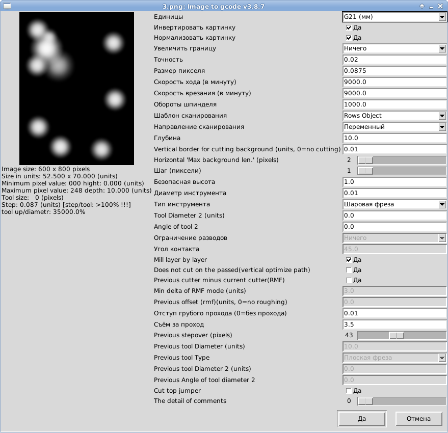

Режим №2 - два в одном: разница между черновой фрезой и чистовой + окантовка.
посмотреть описание: (для просмотра содержимого нажмите на ссылку)
Активируется флагом "Roughing mode minus finishing mode" и параметрами: "min delta rf(units)", "отступ грубого прохода", "съем за проход", "Roughing stepover (pixels)", "Roughing tool Diametr (unts)", "Roughing tool Type", "Roughing tool Diameter 2(units)", "Roughing Angle of tool diametr 2".
Примечание: при большей картинке и большей фрезе - обработка может занять слишком большее время.(Если есть идеи как оптимизировать - я готов выслушать).

Назначение режима №2: Этот ж-код используется как промежуточный проход между черновой и чистовой обработкой - позволяющий сделать отступ между требуемым и текущим рельефом не более заданной величины. По сути "выравнивает отступ" или другими словами - дочищает места где черновая фреза не пролезла, чтоб при финишном режиме в них не сломалась фреза.
Как использовать: (для просмотра содержимого нажмите на ссылку)
1. - обрабатываем заготовку самой большой фрезой, послойно с минимальной глубиной слоя (0.5мм-3мм), с максимальным шагом равным 80%-99% диаметра фрезы. Отступ 1мм-3мм.
Цель: грубо снять максимальное количество материала, для облегчения работы следующего режима.
2. - обрабатываем заготовку средней фрезой
(придется подбирать чтобы она была не слишком большая и не слишком маленька)
(рекомендую: шаровую или прямую-диаметр 5мм, но можно конус со скруглением на конце диаметром 3мм-8мм), послойно с глубиной слоя 3мм-8мм, с шагом равным 30% диаметра фрезы.
Отступ минимальный = 30% от диаметра чистовой фрезы = ~0.5мм.
Цель: снять основную часть материала, оставить минимальный отступ.
3. - обрабатываем заготовку в этом режиме "разницы" между предыдущей фрезой с чистовой "фрезой со шлифовкой":
- выбираем шаблон сканирования: "Cols Object" или "Rows Object"
- ставим флаг "Roughing mode minus finishing mode"
- ставим "min delta rf(units)" - главный параметр - разница в миллиметрах между черновым и чистовым рельефами. Ставим шаг заглубления в миллиметрах(без него - нет смысла) "Съем за проход".
- задаем конфигурацию черновой фрезы(черновая фреза должна быть больше чистовой!)
- задаем параметры предыдущего чернового прохода и следубщего чистового
Цель: сделать равномерный отступ по всему рельефу не более заданного значения.
Я использую двухперую спиральную прямую со скругленным концом диаметром 1.5мм и высотой 12мм, с функцией шлифовки поверхности.
4. - далее - чистовой режим в один проход - без послойного заглубления! - этой же чистовой фрезой с минимальным шагом(0.2мм - 0.8мм).
5. Бывает 4х режимов достаточно. Кому не достаточно - можно 5й - "финишный" режим гравером со скругленным концом. Тогда на 4м этапе - нужно задать отступ.
У меня например после 4го режима - поверхность получается полированой, но рельеф немного смазаный. После гравера - появляется ворс который приходится удалять вручную, но рельеф становится более... "сочным".
А настолько мелкой фрезы с полировкой как гравер - еще не нашел.

как выглядит рефакторинг кода
хочу продемонстрировать работу 2х параметров: "Mill layer by layer" и "Does not cut on the passed(vertical Optimize path)"
специально сделал картинку для демонстрации
3.png (10687 просмотров) <a class='original' href='./download/file.php?id=39816&mode=view' target=_blank>Загрузить оригинал (35.24 КБ)</a>
настройки без улучшалок(так работает классический image-to-gcode):
1
&quot;проходить слой за слоем - не переходить к нижнему слою пока не пройден текущий&quot; и<br />отключен режим - &quot;не проходить там где на верхних слоях уже прошли&quot; (10687 просмотров) <a class='original' href='./download/file.php?id=39817&mode=view' target=_blank>Загрузить оригинал (133.11 КБ)</a>
"проходить слой за слоем - не переходить к нижнему слою пока не пройден текущий" и
отключен режим - "не проходить там где на верхних слоях уже прошли"
настройки с оптимизаторами
2
отключен режим &quot;Mill layer by layer&quot; -т.е. проходить по ветвям дерева участков от текущего к ближайшему<br />включен режим - &quot;не проходить там где на верхних слоях уже прошли&quot; (10687 просмотров) <a class='original' href='./download/file.php?id=39818&mode=view' target=_blank>Загрузить оригинал (133.11 КБ)</a>
отключен режим "Mill layer by layer" -т.е. проходить по ветвям дерева участков от текущего к ближайшему
включен режим - "не проходить там где на верхних слоях уже прошли"
для 1х настроек
on&quot;Mill layer by layer&quot; (classic)<br />off &quot;Does not cut on the passed(vertical Optimize path)&quot; (10687 просмотров) <a class='original' href='./download/file.php?id=39819&mode=view' target=_blank>Загрузить оригинал (2.01 МБ)</a>
on"Mill layer by layer" (classic)
off "Does not cut on the passed(vertical Optimize path)"
для 2х настроек
off &quot;Mill layer by layer&quot; <br />on &quot;Does not cut on the passed(vertical Optimize path)&quot; (10687 просмотров) <a class='original' href='./download/file.php?id=39820&mode=view' target=_blank>Загрузить оригинал (1.79 МБ)</a>
off "Mill layer by layer"
on "Does not cut on the passed(vertical Optimize path)"
в цифрах
для 1х настроек
расстояние быстрого хода 495мм
расстояние рабочего хода 53332мм
1.ngc
(1.76 МБ) 1001 скачивание
для 2х настроек
расстояние быстрого хода 393мм
расстояние рабочего хода 27880мм
2.ngc
(838.88 КБ) 1321 скачивание
