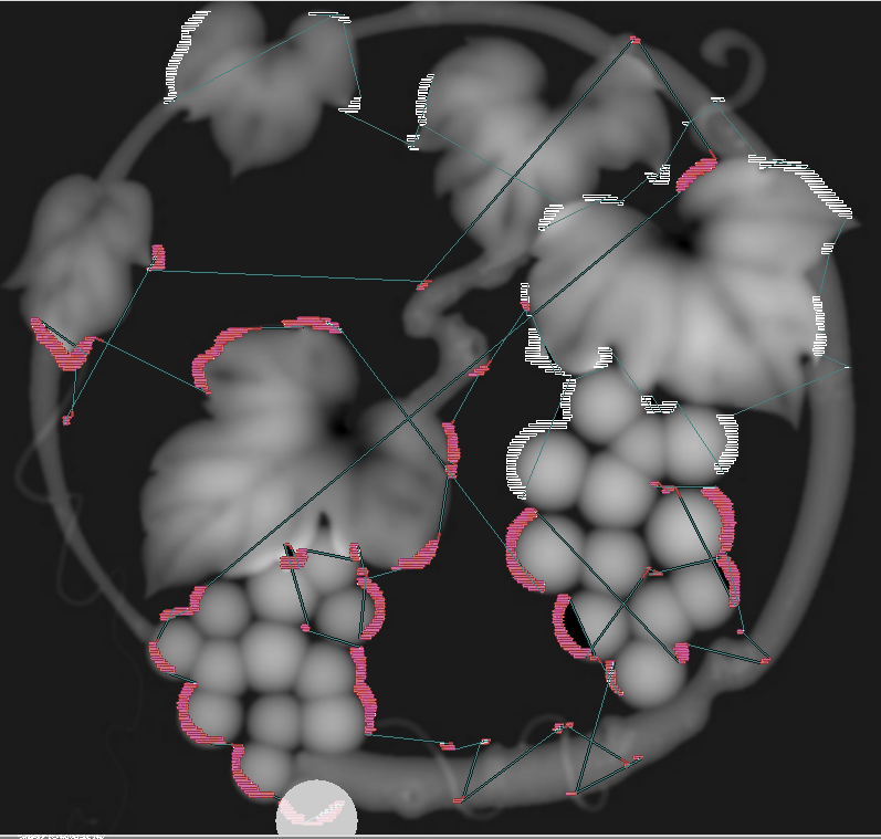

Режим №2 - два в одном: разница между черновой фрезой и чистовой + окантовка.
посмотреть описание: (для просмотра содержимого нажмите на ссылку)
Активируется флагом "Roughing mode minus finishing mode" и параметрами: "min delta rf(units)", "отступ грубого прохода", "съем за проход", "Roughing stepover (pixels)", "Roughing tool Diametr (unts)", "Roughing tool Type", "Roughing tool Diameter 2(units)", "Roughing Angle of tool diametr 2".
Примечание: при большей картинке и большей фрезе - обработка может занять слишком большее время.(Если есть идеи как оптимизировать - я готов выслушать).
Описание:
метод 2.1. "окантовка" этот метод вычисляет места где чистовая фреза при прохождении по краям высота рельефа выше заданной. Другими словами вычисляются границы рельефа, причем крутизна подьема рельефа выше заданной. Т.е. если у тебя плавный рельеф без резких переходов, то этот режим вообще ж-код не создаст.
Для этого режима результаты чернового прохода так же учитываются.
картинку в g-код окантовка.png (63430 просмотров) <a class='original' href='./download/file.php?id=17820&mode=view' target=_blank>Загрузить оригинал (194.43 КБ)</a>
картинку в g-код режим 'окантовка'.png (63430 просмотров) <a class='original' href='./download/file.php?id=17824&mode=view' target=_blank>Загрузить оригинал (27.19 КБ)</a>

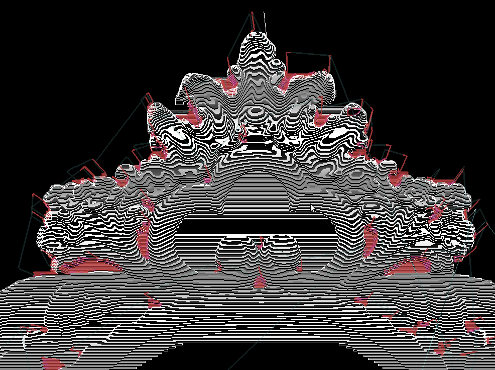

метод 2.2. - собственно "гвоздь программы" - режим "разницы RMF"
- черновая фреза не войдет в узкие и глубокие места из-за своей толщины, а чистовая в этих местах может поломаться(я 4шт сломал) из-за того что много не снятого материала и большое заглубление.
Так вот этот механизм - вычисляет все места где черновая фреза оставила материал более заданной глубины и только по этим местам! делает ж-код.
картинку в g-код 'разница'.png (63430 просмотров) <a class='original' href='./download/file.php?id=17821&mode=view' target=_blank>Загрузить оригинал (124.74 КБ)</a>
картинку в g-код режим 'разница'.png (63430 просмотров) <a class='original' href='./download/file.php?id=17823&mode=view' target=_blank>Загрузить оригинал (203.82 КБ)</a>
Image-to-gcode режим Roughing mode minus Finishing mode (63430 просмотров) <a class='original' href='./download/file.php?id=17827&mode=view' target=_blank>Загрузить оригинал (279.18 КБ)</a>
Image-to-gcode режим Roughing mode minus Finishing mode (63422 просмотра) <a class='original' href='./download/file.php?id=17842&mode=view' target=_blank>Загрузить оригинал (89.5 КБ)</a>
Примечание: режим №2 - делает сразу двумя методами и 2.1. и 2.2.
Включить только 2.1. или только 2.2. - интерактивно нельзя.
logo cnc-club.ru.png (2.77 КБ) 63430 просмотров
logo cnc-club.ru окантовка + разница RMF.png (63430 просмотров) <a class='original' href='./download/file.php?id=17822&mode=view' target=_blank>Загрузить оригинал (112.16 КБ)</a>
image2gkode logo cnc-club.ru режим разницы RmF.png (63430 просмотров) <a class='original' href='./download/file.php?id=17825&mode=view' target=_blank>Загрузить оригинал (152.68 КБ)</a>
Назначение режима №2: Этот ж-код используется как промежуточный проход между черновой и чистовой обработкой - позволяющий сделать отступ между требуемым и текущим рельефом не более заданной величины. По сути "выравнивает отступ" или другими словами - дочищает места где черновая фреза не пролезла, чтоб при финишном режиме в них не сломалась фреза.

как выглядит рефакторинг кода
хочу продемонстрировать работу 2х параметров: "Mill layer by layer" и "Does not cut on the passed(vertical Optimize path)"
специально сделал картинку для демонстрации
3.png (10907 просмотров) <a class='original' href='./download/file.php?id=39816&mode=view' target=_blank>Загрузить оригинал (35.24 КБ)</a>
настройки без улучшалок(так работает классический image-to-gcode):
1
&quot;проходить слой за слоем - не переходить к нижнему слою пока не пройден текущий&quot; и<br />отключен режим - &quot;не проходить там где на верхних слоях уже прошли&quot; (10907 просмотров) <a class='original' href='./download/file.php?id=39817&mode=view' target=_blank>Загрузить оригинал (133.11 КБ)</a>
"проходить слой за слоем - не переходить к нижнему слою пока не пройден текущий" и
отключен режим - "не проходить там где на верхних слоях уже прошли"
настройки с оптимизаторами
2
отключен режим &quot;Mill layer by layer&quot; -т.е. проходить по ветвям дерева участков от текущего к ближайшему<br />включен режим - &quot;не проходить там где на верхних слоях уже прошли&quot; (10907 просмотров) <a class='original' href='./download/file.php?id=39818&mode=view' target=_blank>Загрузить оригинал (133.11 КБ)</a>
отключен режим "Mill layer by layer" -т.е. проходить по ветвям дерева участков от текущего к ближайшему
включен режим - "не проходить там где на верхних слоях уже прошли"
для 1х настроек
on&quot;Mill layer by layer&quot; (classic)<br />off &quot;Does not cut on the passed(vertical Optimize path)&quot; (10907 просмотров) <a class='original' href='./download/file.php?id=39819&mode=view' target=_blank>Загрузить оригинал (2.01 МБ)</a>
on"Mill layer by layer" (classic)
off "Does not cut on the passed(vertical Optimize path)"
для 2х настроек
off &quot;Mill layer by layer&quot; <br />on &quot;Does not cut on the passed(vertical Optimize path)&quot; (10907 просмотров) <a class='original' href='./download/file.php?id=39820&mode=view' target=_blank>Загрузить оригинал (1.79 МБ)</a>
off "Mill layer by layer"
on "Does not cut on the passed(vertical Optimize path)"
в цифрах
для 1х настроек
расстояние быстрого хода 495мм
расстояние рабочего хода 53332мм
1.ngc
(1.76 МБ) 1012 скачиваний
для 2х настроек
расстояние быстрого хода 393мм
расстояние рабочего хода 27880мм
2.ngc
(838.88 КБ) 1328 скачиваний
внимание: выложил(в топике) новую версию 3.8.8 - исправил ошибку с параметром "Инвертировать"(при определенной комбинации бругих параметров) из-за которой не формировался g-код...
