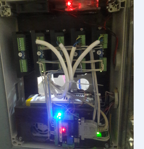

Original90 писал(а): ↑ из-за этого может быть такой косяк ?
Может ! Питание 5 вольт ОБЯЗАТЕЛЬНО !
Должен гореть этот диод ,может быть не синим . (2167 просмотров) <a class='original' href='./download/file.php?id=211638&mode=view' target=_blank>Загрузить оригинал (540.83 КБ)</a>

Вроде горит

А красный по середине не горит !
можно сюда плюс 5 вольт подать (2157 просмотров) <a class='original' href='./download/file.php?id=211640&mode=view' target=_blank>Загрузить оригинал (215.24 КБ)</a>

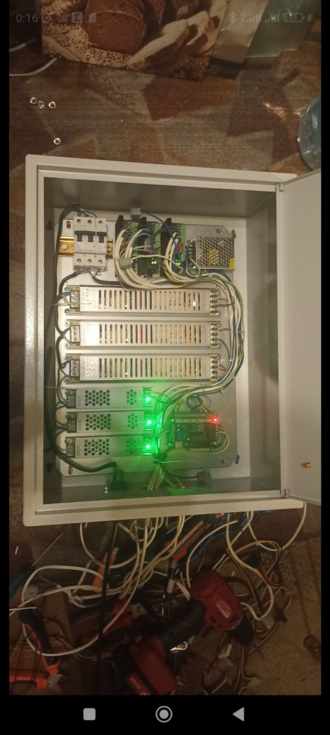

А красный не горит ,и я обратил внимания когда щит дома собрал ,тестером смотрел что на плате нет 5ти вольт что на драйвера идут ,но подумал что при подключении lpt порта появятся

Original90 писал(а): ↑ появятся
нет
Эту фотку вставил бы в первое сообщение ,давно бы всё решилось ! А то "с выходом из-за печки " ! :hehehe:
Чо за блоки питания ,светодиодные что ли ?Плохо видно . Там мощности хватит ?

Для для светодиодной ленты ,по мощности 12v8.3a, и 24v 8.3a,ну вот заказал драйвера и установлю ещё блоки ,наверное вместо 12 вольт 24 ,получится хотя бы 48 вольт

Original90 писал(а): ↑ запитана от отдельного блока питания 12 вольт
А это питание для концевиков .

Для драйверов у меня одного хватает ,он виден за платой ,48 вольт ,ватт 600 или 800 не помню ,а светодиодные ф топку !
Вот такой должен быть ,600 ватт 3 тыр ,а 800 сразу 6 тыр ! Выбирать самому !
