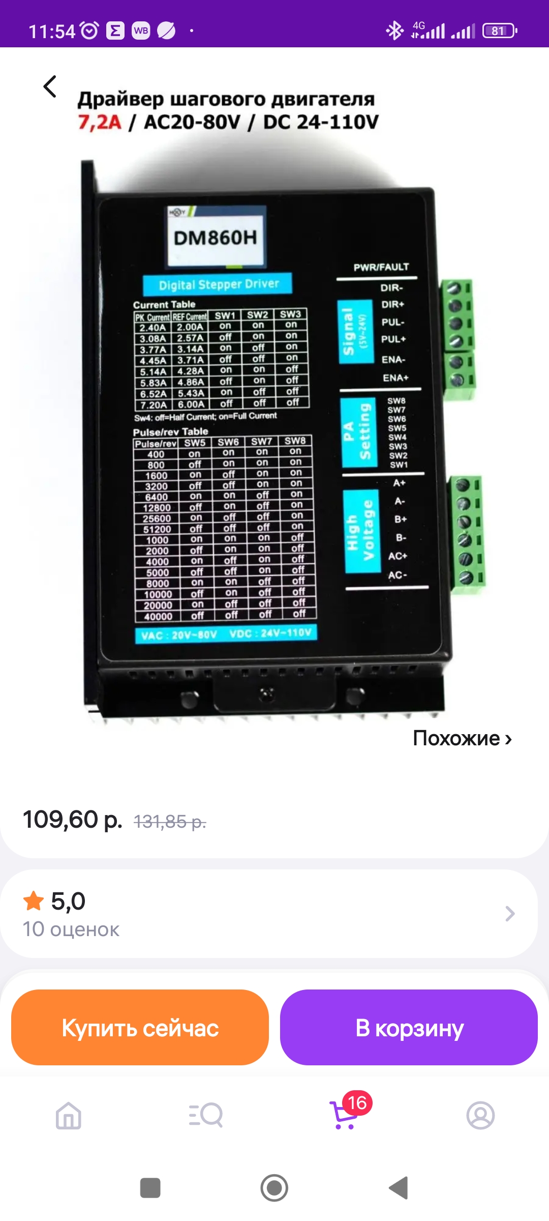

А подскажите ещё ,такой драйвер кто нить ставил ,что за фирма ,будет ли ходить ?
