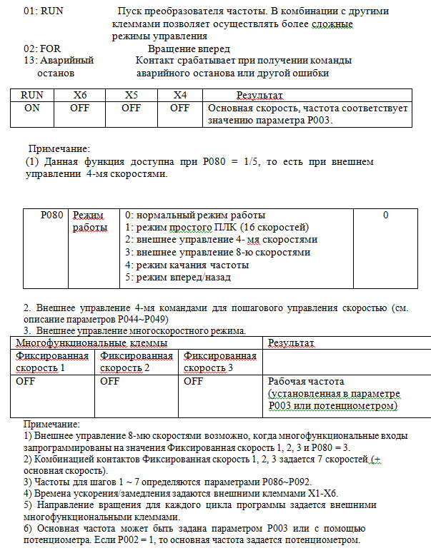

Всем доброго дня. Благодарю Всех за активную поддержку. А задачка решалась очень просто как то так.
страница 1. (1837 просмотров) <a class='original' href='./download/file.php?id=207655&mode=view' target=_blank>Загрузить оригинал (72.18 КБ)</a>
страница 1.
страница 2. (1837 просмотров) <a class='original' href='./download/file.php?id=207656&mode=view' target=_blank>Загрузить оригинал (63.14 КБ)</a>
страница 2.
Просто инвертор надо настроить на многоскоростной
режим. Все включатся и выключается, будем тестировать. Остался один вопрос как сделать так чтобы, минимальные показания частоты (при управлении инвертором через ШИМ) соответствовали показаниям установленным в настройках ПЧ (Р073-Частота, соответствующая наименьшему аналоговому сигналу).

Ну не мытьем, так катаньем, но отцепил-таки ЕСТОП от инвертора!
Бинго!
Но ответочку ждём-с.

Vlad1M
xvovanx писал(а): Сами же отвечаете на свой же вопрос. Делайте управление так, чтоб Х3 при аварии размыкался.
Х1 RUN (пуск, вперед), Х2 REV(реверс), Х3 STOP (останов или аварийный останов) При подаче на Х3 синала отрицательной полярности на инвертор поступает сигнал остановки и шпиндель останавливается. Проверено все работает (смотри настройки выше).
Остался один вопрос как сделать так чтобы, минимальные показания частоты (при управлении инвертором через ШИМ) соответствовали показаниям установленным в настройках ПЧ (Р073-Частота, соответствующая наименьшему аналоговому сигналу) ? На него ты не ответил.
