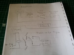

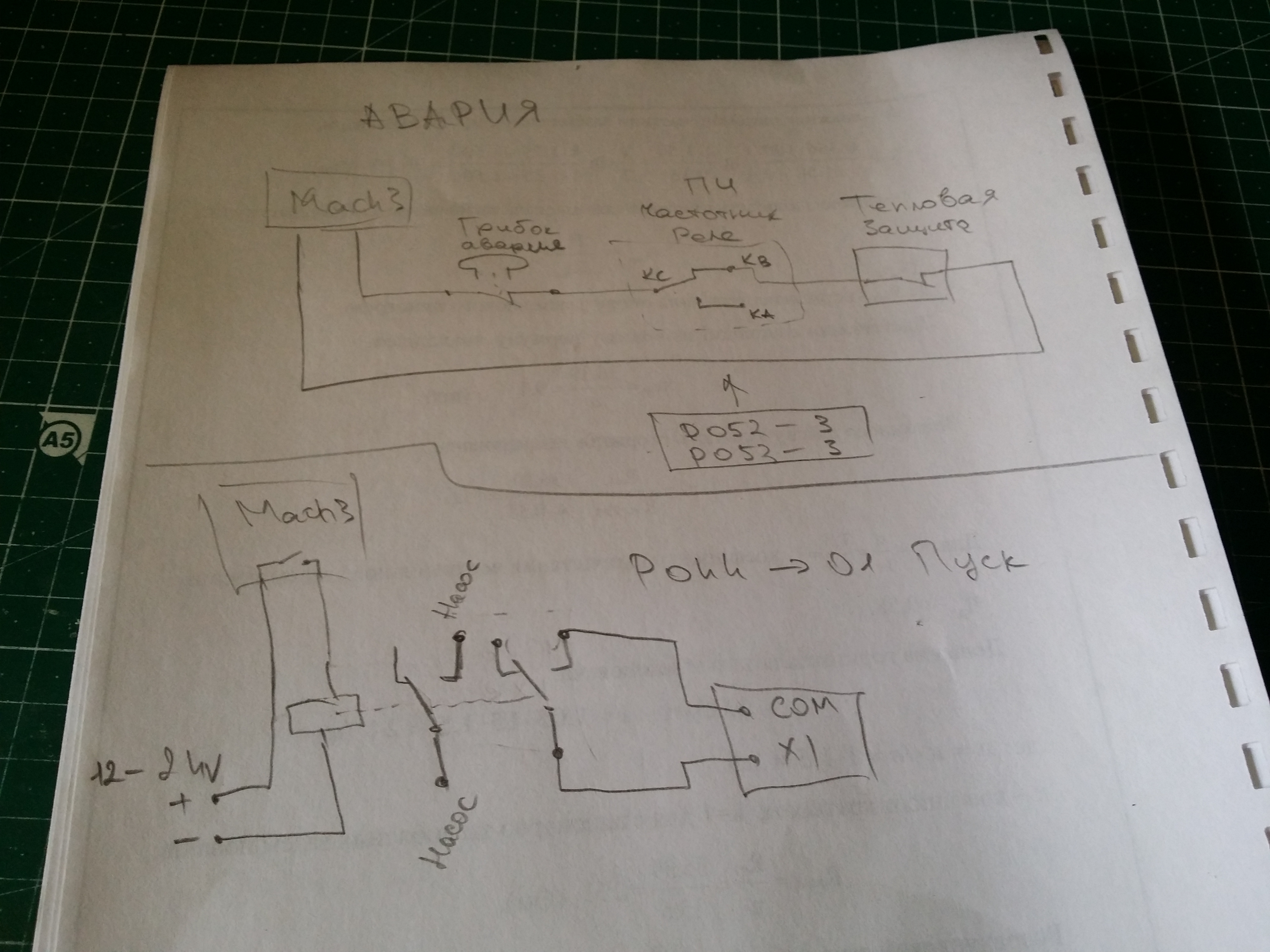

20230422_145527.jpg (1772 просмотра) <a class='original' href='./download/file.php?id=207647&mode=view' target=_blank>Загрузить оригинал (2.67 МБ)</a>
Vlad1M писал(а): Мне нужно чтобы работала защита. А ты меня не слышиш.
Мач3 при аварии должен выключать шпиндель.
Любую другую защиту нужно подключать к аварии Мач3. (Не Х3 контакт)
Реле частотника настроить на аварию и также завести в Мач3 аварию...
Настроить ПЧ на двухпроводную схему.

20230422_150128.jpg (1768 просмотров) <a class='original' href='./download/file.php?id=207648&mode=view' target=_blank>Загрузить оригинал (2.96 МБ)</a>
lkbyysq писал(а): 22 апр 2023, 14:54
xenon-alien писал(а): ..
Не-не, у него есть ЕСТОП с термозащитой "на замыкание"! "На размыкание" у него нету!
ну так пускай поставит реле

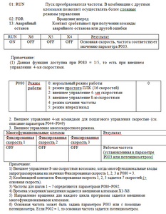

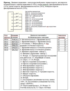

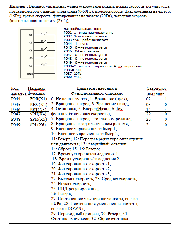

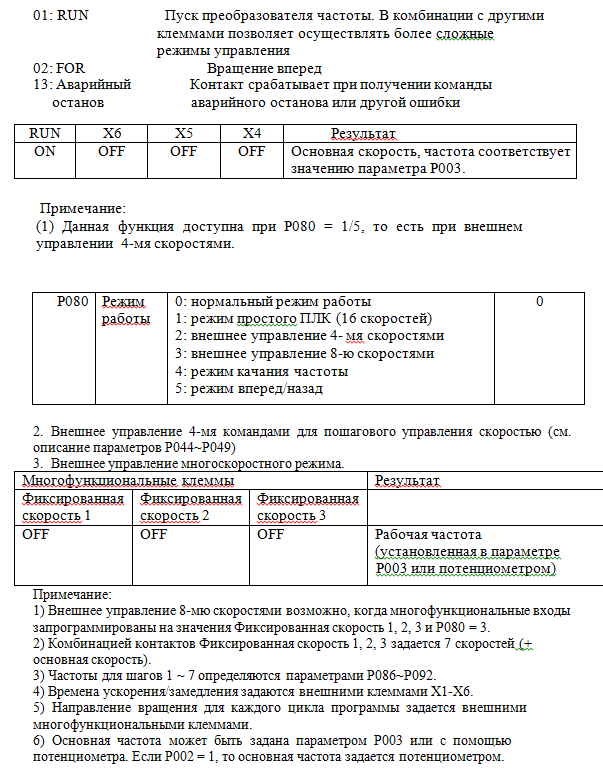

Всем доброго дня. Благодарю Всех за активную поддержку. А задачка решалась очень просто как то так.
страница 1. (1717 просмотров) <a class='original' href='./download/file.php?id=207655&mode=view' target=_blank>Загрузить оригинал (72.18 КБ)</a>
страница 1.
страница 2. (1717 просмотров) <a class='original' href='./download/file.php?id=207656&mode=view' target=_blank>Загрузить оригинал (63.14 КБ)</a>
страница 2.
Просто инвертор надо настроить на многоскоростной
режим. Все включатся и выключается, будем тестировать. Остался один вопрос как сделать так чтобы, минимальные показания частоты (при управлении инвертором через ШИМ) соответствовали показаниям установленным в настройках ПЧ (Р073-Частота, соответствующая наименьшему аналоговому сигналу).

Сообщение Vlad1M »
xvovanx писал(а): Сами же отвечаете на свой же вопрос. Делайте управление так, чтоб Х3 при аварии размыкался.
Х1 RUN (пуск, вперед), Х2 REV(реверс), Х3 STOP (останов или аварийный останов) При подаче на Х3 синала отрицательной полярности на инвертор поступает сигнал остановки и шпиндель останавливается. Проверено все работает (смотри настройки выше).
Остался один вопрос как сделать так чтобы, минимальные показания частоты (при управлении инвертором через ШИМ) соответствовали показаниям установленным в настройках ПЧ (Р073-Частота, соответствующая наименьшему аналоговому сигналу) ? На него ты не ответил.
