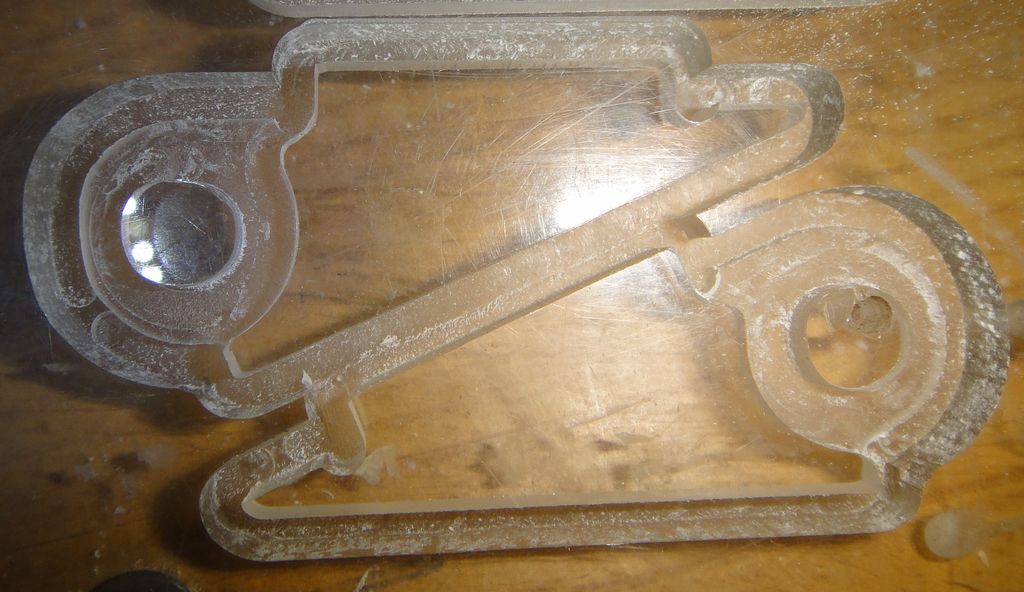

Савин неверные размеры при обработке, по Y вытягивает.
lkbyysq
Сообщения: 1723
Репутация: 346
Re: Савин неверные размеры при обработке, по Y вытягивает.
Сообщение lkbyysq »
Мастер Миха писал(а): ↑ что нужно выставить для того коричневого оргстекла, который плавится?
Острая фреза - однозаходная с полированной канавкой..
Обороты ниже (для фрезы 3мм - 15000 об/мин)
Подача выше (для фрезы 3мм - 2400мм/мин)
СОЖ желателен.
Но станок этот не подойдёт совсем.

Фрезы новые. Однозаходных пока нет.
Обороты меня в процессе фрезеровки с 30000 до 10000
Подачи было три 300 500 и 3000, три кругаля вырезал для каждой подачи.
Везде плавился пластик.
СОЖ это просто не реален на МДФ основе-столе.

Так же мне не понятно почему при фрезеровке в одном месте где фреза понимается и опускается получается скажем так отверстие бОльшего диаметра и тем самым на круге появляется бзик в этом самом артефакта.
Хотел кнопочки получить без этого изъяна,но не смог.
Ещё хочу сфрезеровать для своих костных наушников мелкие детальки, а при такой кривотени непонятной стрёмно, что то подобное вытачивать.

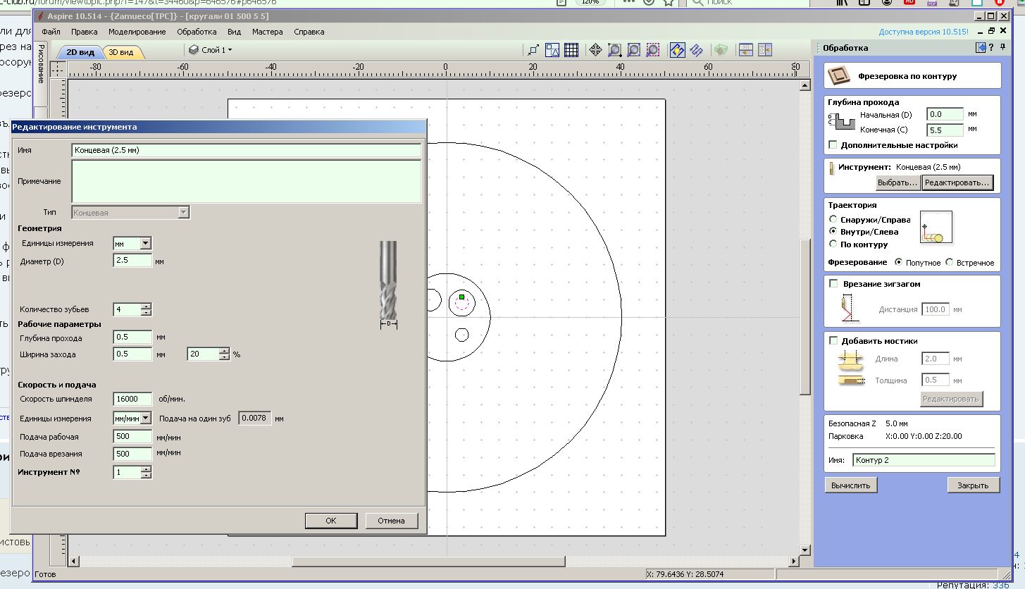

Делай попутное фрезерование и чистовые проходы. Должно помочь
Так будет лучше : делай попутное фрезерование и ФИНИШНЫЕ проходы. Должно помочь
По моим G-коду кто то вырезал кругали для пробы?
Все еще думаешь, что дело не в станке, а плохой программе? Учись пользоваться тем что имеешь. Попутной фрезеровкой с финишными проходами сможешь сократить влияние слабой жесткости станка и приблизитя к теоритическому пределу, обусловленному люфтами (в конструкции кареток станка не увидел регулировочных элементов прижатия роликов.

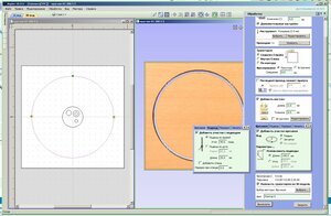

Мастер Миха писал(а): ↑ Хотел кнопочки получить без этого изъяна,но не смог.
Допишите ручками в УП
- подход к контуру детали по касательной (чтобы скорость не терять) после опускания по Z
- отход от детали по касательной перед поднятием инструмента.
Последний раз редактировалось lkbyysq 18 мар 2023, 12:31, всего редактировалось 1 раз.
Мастер Миха
Сообщения: 115
Зарегистрирован: 11 мар 2023, 04:34
Сообщение Мастер Миха »
Где это ручками дописывать?
Какую скорость не терять?
аспир 03.jpg (2380 просмотров) <a class='original' href='./download/file.php?id=207119&mode=view' target=_blank>Загрузить оригинал (213.08 КБ)</a>
Последний раз редактировалось Мастер Миха 18 мар 2023, 12:34, всего редактировалось 1 раз.
Ремонтирую то, что работает на и от электричества.

Мастер Миха писал(а): ↑ приподнимается на 5см
Точно см ? Прописано мм ! Прописать 1 - будет на 1 !
безобасная.png (2380 просмотров) <a class='original' href='./download/file.php?id=207118&mode=view' target=_blank>Загрузить оригинал (46.05 КБ)</a>

Мастер Миха писал(а): ↑18 мар 2023, 12:31 Где это ручками дописывать?
В УП - "управляющей программе" - то, что Вы в станок запихиваете. В же сбрасывали суда архив "тест круголей.rar"
Так вот там пять УП.
Мастер Миха писал(а): ↑18 мар 2023, 12:31 Какую скорость не терять?
Фрезы в материале.
lkbyysq
Сообщения: 1723
Репутация: 346
Сообщение lkbyysq »
Мастер Миха писал(а): ↑18 мар 2023, 12:31 Изображение
Я хз, но иными словами "подвод" и "отвод" по ДУГЕ.
Рискну предположить, что длины в размере диаметра фрезы достаточно.
Для счастья можно добавить миллиметр перереза.
"Врезание" нарисовано тоже ободряюще. Применяйте, поможет не останавливаться в материале при смене глубины..
Последний раз редактировалось lkbyysq 18 мар 2023, 12:46, всего редактировалось 2 раза.

Мастер Миха писал(а): ↑ Я 3мм фрезой не могу сделать отверстие под 5мм
Я могу , даже 1 метр ! Что препятствует ?

Вот тут галку поставить и припуск указать попробуй .
Мастер Миха
Сообщения: 115
Те, этим самым у меня получиться искомый заданный размер?
если задал 3мм то если у меня вышло на заготовке 2,6, то добавим 0,3мм выйдет конечнее 3мм?
Иными словами, я сначала, где то должен опробовать все размеры на какой то заготовке, так?
Точнее вырезать все различные то что должен, проверить замеры и задать припуск? так?

Станок должен резать размер на припуск ,например 0,2 мм , БОЛЬШЕ ,а последним проходом ТОЧНО В РАЗМЕР ! Лучше сделать всю обработку с припуском ,а потом пройти ЧИСТОВЫМ проходом в размер .

Мастер Миха писал(а): ↑18 мар 2023, 13:00 Те, этим самым у меня получиться искомый заданный размер?
Фрезу при вращении тянет влево по ходу движения. Чем сопливее станок, тем сильнее. В этом плане данный станок это почти эталон.
Поэтому при попутном фрезеровании припуск на финишную обработку у тебя получается почти автоматически.
Повторяй программу еще раз, и размеры будут приближены к заданным

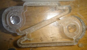

У меня кругали 0,5мм врезались и по 0,5мм снимали, те и в глубь и в даль по 0,5мм а не по 1 или 2мм за раз.
Попробуем, глянем что из повтора получится.
Ранее из-за косяка работы станка аналогичное пробовал.
При изготовлении кабель канала.
Видно, что окружность на квадрат похожа.
кабельканал01.jpg (2348 просмотров) <a class='original' href='./download/file.php?id=207122&mode=view' target=_blank>Загрузить оригинал (110.66 КБ)</a>

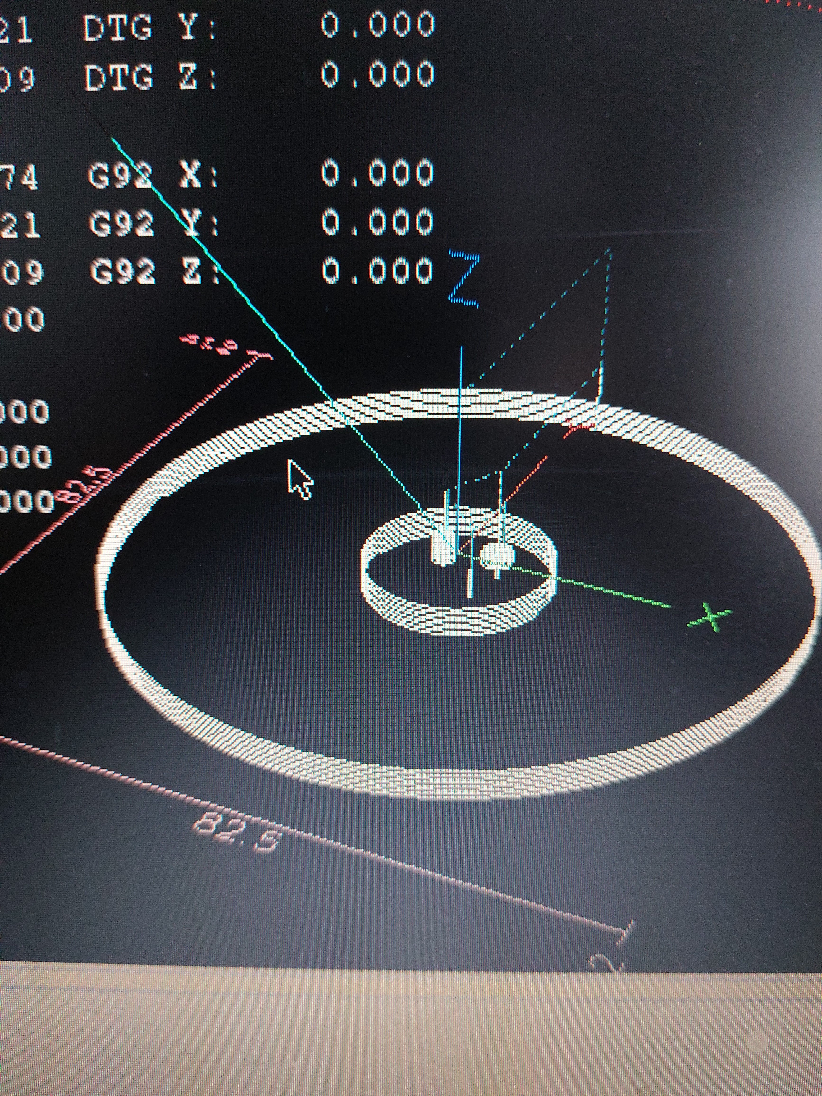

Мастер Миха писал(а): ↑ Попробуй мой код нарезать у себя.
Не могу ,сижу дома в трусах ,ноги на столе ,кофе в чашке!
Линукс загрузил код .Общий внешний размер 82,5 .Это диаметр плюс диаметр фрезы ,как мне мне кааца .
Размер одинаковый по X и по Y , значит вырежет "кругаль" , а не ельпис или яйцо .
