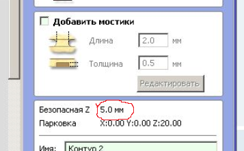

Ещё есть вопрос.
Допустим когда по кругу или по контуру фрезер фрезерует, то в месте начала и конца фрезер приподнимается на 5см и опускается для очередного прохода для продолжения дальнейшего снятия. Это лишнее телодвижение фрезера.

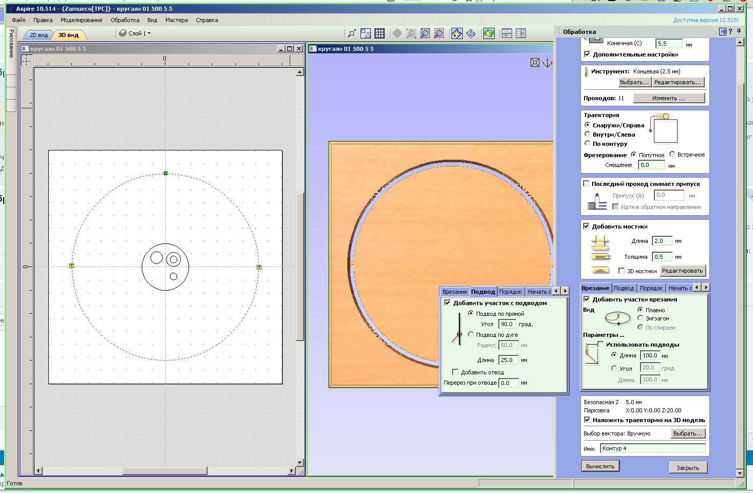

Мастер Миха писал(а): ↑ Хотел кнопочки получить без этого изъяна,но не смог.
Допишите ручками в УП
- подход к контуру детали по касательной (чтобы скорость не терять) после опускания по Z
- отход от детали по касательной перед поднятием инструмента.
Последний раз редактировалось lkbyysq 18 мар 2023, 12:31, всего редактировалось 1 раз.

Re: Савин неверные размеры при обработке, по Y вытягивает.
Сообщение Мастер Миха »
Где это ручками дописывать?
Какую скорость не терять?
аспир 03.jpg (2598 просмотров) <a class='original' href='./download/file.php?id=207119&mode=view' target=_blank>Загрузить оригинал (213.08 КБ)</a>

Мастер Миха писал(а): ↑ приподнимается на 5см
Точно см ? Прописано мм ! Прописать 1 - будет на 1 !
безобасная.png (2598 просмотров) <a class='original' href='./download/file.php?id=207118&mode=view' target=_blank>Загрузить оригинал (46.05 КБ)</a>

Мастер Миха писал(а): ↑18 мар 2023, 12:31 Где это ручками дописывать?
В УП - "управляющей программе" - то, что Вы в станок запихиваете. В же сбрасывали суда архив "тест круголей.rar"
Так вот там пять УП.
Мастер Миха писал(а): ↑18 мар 2023, 12:31 Какую скорость не терять?
Фрезы в материале.
lkbyysq
Сообщения: 1723
Репутация: 346
Сообщение lkbyysq »
Мастер Миха писал(а): ↑18 мар 2023, 12:31 Изображение
Я хз, но иными словами "подвод" и "отвод" по ДУГЕ.
Рискну предположить, что длины в размере диаметра фрезы достаточно.
Для счастья можно добавить миллиметр перереза.
"Врезание" нарисовано тоже ободряюще. Применяйте, поможет не останавливаться в материале при смене глубины..
