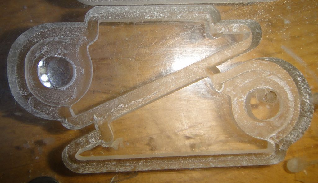

Так же мне не понятно почему при фрезеровке в одном месте где фреза понимается и опускается получается скажем так отверстие бОльшего диаметра и тем самым на круге появляется бзик в этом самом артефакта.
Хотел кнопочки получить без этого изъяна,но не смог.

Допустим когда по кругу или по контуру фрезер фрезерует, то в месте начала и конца фрезер приподнимается на 5см и опускается для очередного прохода для продолжения дальнейшего снятия. Это лишнее телодвижение фрезера.

Делай попутное фрезерование и чистовые проходы. Должно помочь
Так будет лучше : делай попутное фрезерование и ФИНИШНЫЕ проходы. Должно помочь
Мастер Миха писал(а): ↑
По моим G-коду кто то вырезал кругали для пробы?
Все еще думаешь, что дело не в станке, а плохой программе? Учись пользоваться тем что имеешь. Попутной фрезеровкой с финишными проходами сможешь сократить влияние слабой жесткости станка и приблизитя к теоритическому пределу, обусловленному люфтами (в конструкции кареток станка не увидел регулировочных элементов прижатия роликов.

Мастер Миха писал(а): ↑ Хотел кнопочки получить без этого изъяна,но не смог.
Допишите ручками в УП
- подход к контуру детали по касательной (чтобы скорость не терять) после опускания по Z
- отход от детали по касательной перед поднятием инструмента.

Мастер Миха писал(а): ↑ приподнимается на 5см
Точно см ? Прописано мм ! Прописать 1 - будет на 1 !

Я хз, но иными словами "подвод" и "отвод" по ДУГЕ.
Рискну предположить, что длины в размере диаметра фрезы достаточно.
Для счастья можно добавить миллиметр перереза.
"Врезание" нарисовано тоже ободряюще. Применяйте, поможет не останавливаться в материале при смене глубины..

Станок должен резать размер на припуск ,например 0,2 мм , БОЛЬШЕ ,а последним проходом ТОЧНО В РАЗМЕР ! Лучше сделать всю обработку с припуском ,а потом пройти ЧИСТОВЫМ проходом в размер .

Фрезу при вращении тянет влево по ходу движения. Чем сопливее станок, тем сильнее. В этом плане данный станок это почти эталон.
Поэтому при попутном фрезеровании припуск на финишную обработку у тебя получается почти автоматически.
Повторяй программу еще раз, и размеры будут приближены к заданным

У меня кругали 0,5мм врезались и по 0,5мм снимали, те и в глубь и в даль по 0,5мм а не по 1 или 2мм за раз.
Попробуем, глянем что из повтора получится.
Ранее из-за косяка работы станка аналогичное пробовал.
При изготовлении кабель канала.
Видно, что окружность на квадрат похожа.
кабельканал01.jpg (2555 просмотров) <a class='original' href='./download/file.php?id=207122&mode=view' target=_blank>Загрузить оригинал (110.66 КБ)</a>
