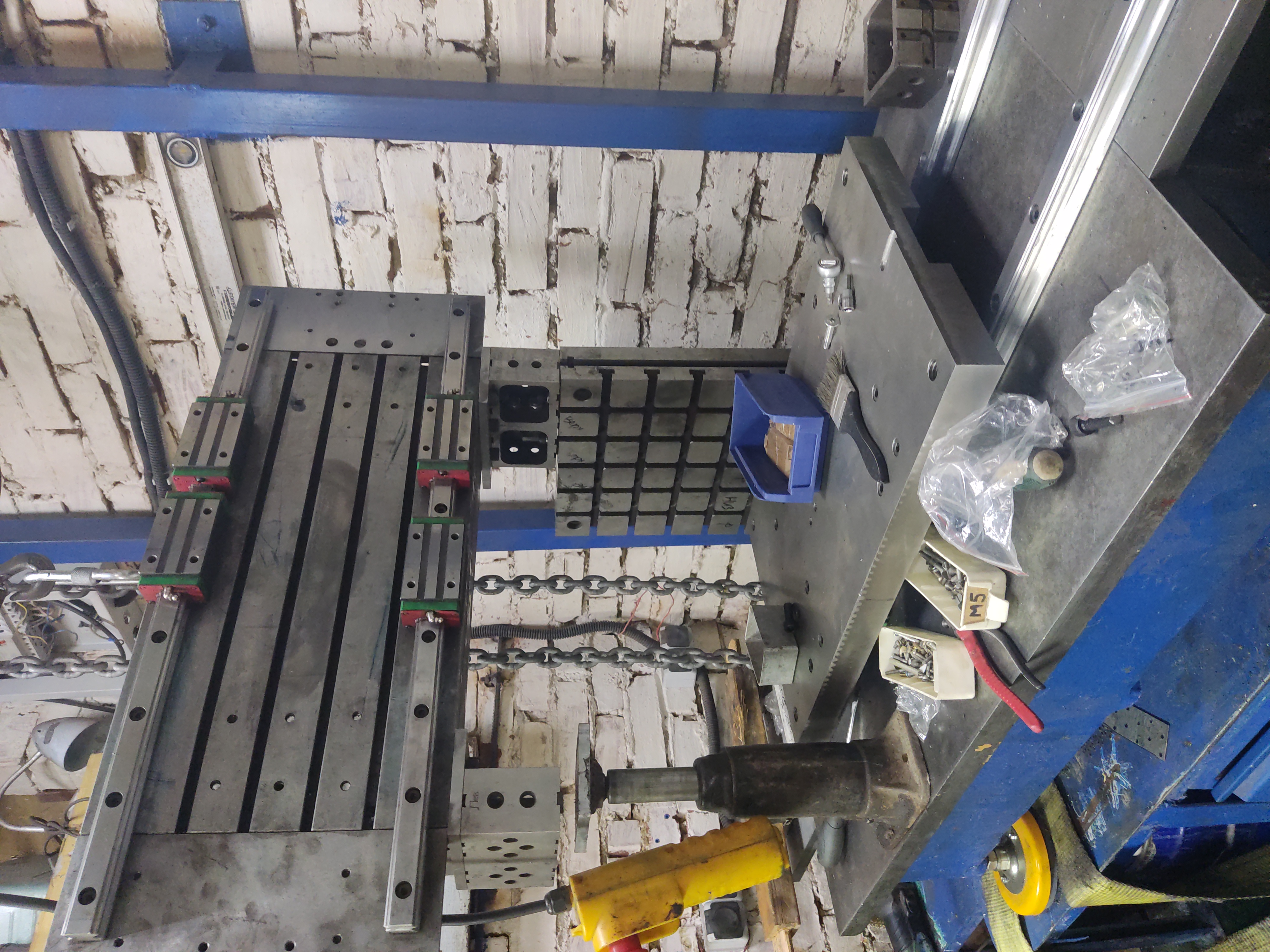

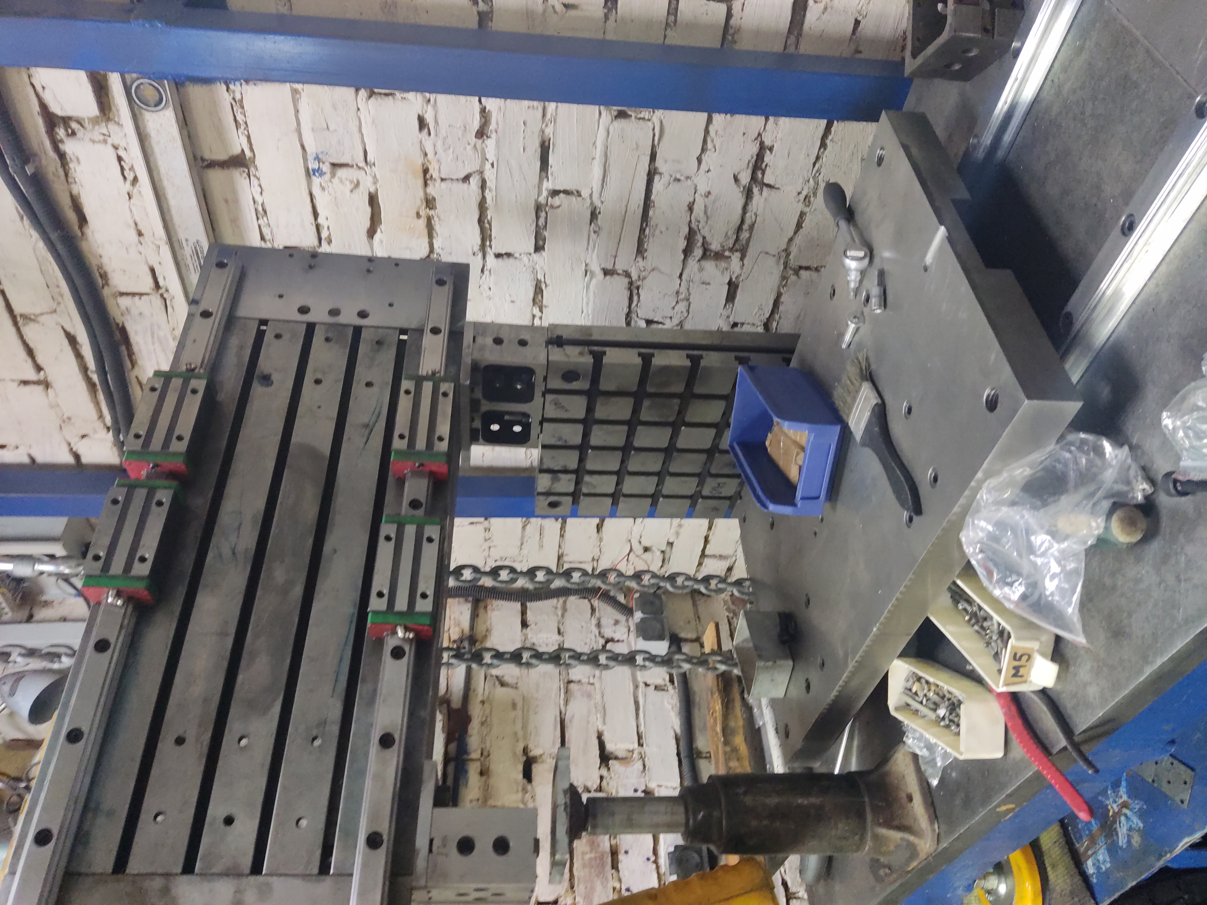

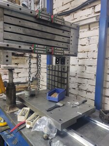

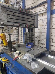

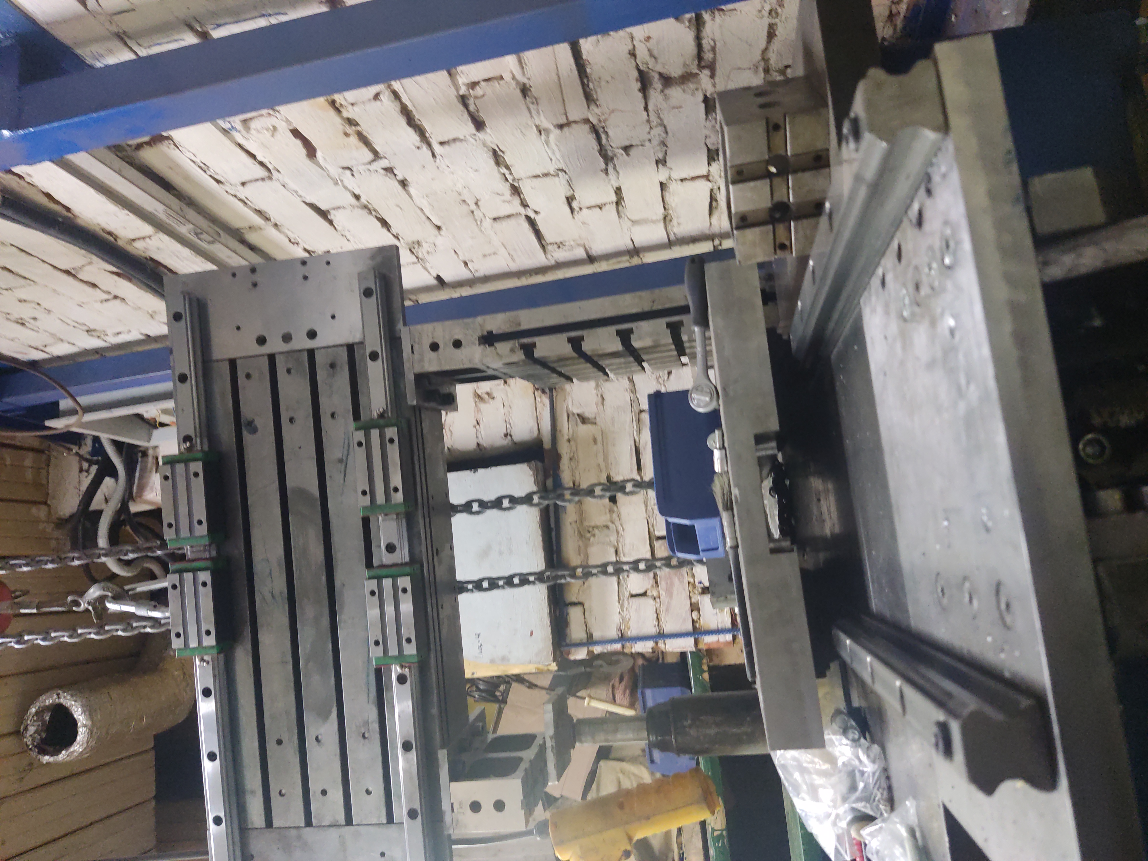

Немного процесса
Основание увеличено ,ход около 800 стола
Ради интереса поставил одну ногу
Очень огромное это все в сборе .
Не ожидал

Одно дело цифры в голове , а в сборе все по другому воспринимается .
Есть вопросы к сообществу на тему отгиба
Итак,Плита на портале ,она небольшая . На ней будут размещены каретки как оси У ,так и оси Z.
Каретки оси z находятся посередине плиты ,между верхними и нижними каретками Y. Вплотную
Плита с шпинделем ,которая опускается ,толстая
+Рельсы 30ые как ребра жёсткости опять же
Вес там немалый ... Будет происходить отгиб?

копол писал(а): +Рельсы 30ые как ребра жёсткости опять же
Вычеркнуть

Тогда забудьте, что они имеют жесткость. Не для того они предназначены.
У Вас же не космический аппарат, где каждый грамм на счету.

Да меня больше вопрос отгиба интересует , всей плиты с рельсами от их кареток , вылет немаленький.
Жесткость они имеют ,как и упругость ,но как бы ровность даст плита на которую они встанут .
Ну и пару стальных "полосок" плите не повредит

Тут не "прочувствуешь". Считать надо. Или солидить.
