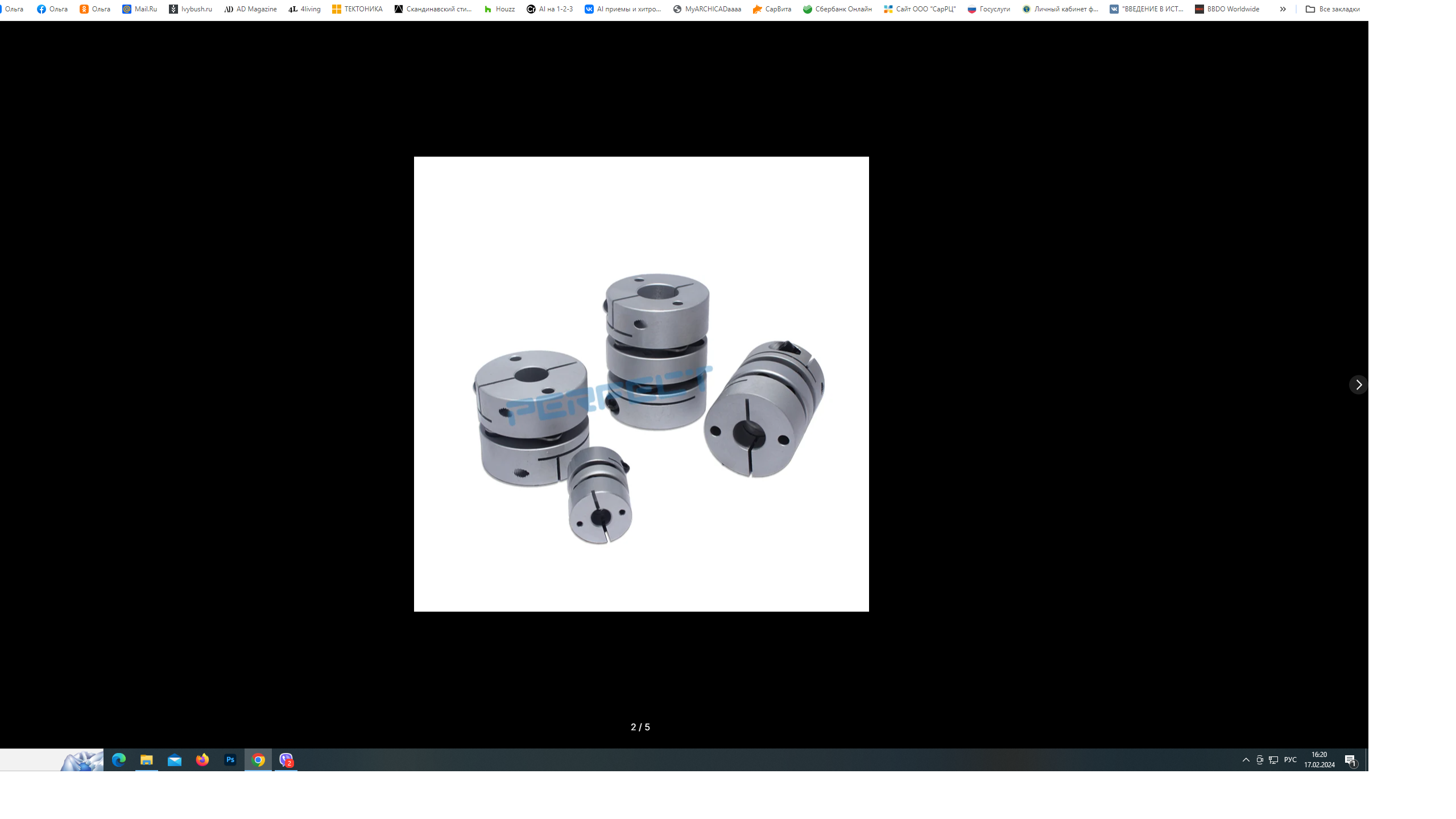

копол
Сообщения: 137
Зарегистрирован: 19 янв 2018, 22:57
Репутация: 3
Настоящее имя: саша
Re: Фрезерный по стали из поверочной плиты
Сообщение копол »
подскажите какие муфты лучше взять ( из китайского ассортимента)

копол
Сообщения: 137
Репутация: 3
Настоящее имя: саша
Сообщение копол »
типа таких думаю
Безымянныйsjfjjhjejehtj.png (3083 просмотра) <a class='original' href='./download/file.php?id=210942&mode=view' target=_blank>Загрузить оригинал (415.04 КБ)</a>
