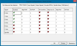

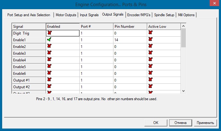

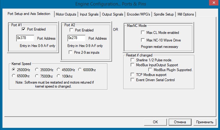

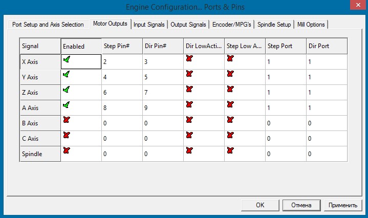

Утром включил станок, ничего не меняя. Ездит в обе стороны. Но это не показатель. При движении по команде все так же ездит сильными рывками и звук такой как будто шаговик сейчас зашагает отдельно от станка. И через некоторое время снова то ездит то не ездит в минусовую сторону. А вот ось А как вчера так и сегодня не ездит вообще.
Те настройки что сейчас есть в MACH3:

Оставил на плате только контакты с 1 по 10 ( тоесть 4 оси, Enable и 5v. Всё так же, ездит только в одну сторону.

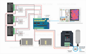

Судя по схеме от дрюфеля ,5 вольт поступает только через USB ! Проверяй есть там 5 вольт или нет ?
дрюфель.png (959 просмотров) <a class='original' href='./download/file.php?id=211072&sid=9fdad3c821c5d7e8e0c9329bb05c8916&mode=view' target=_blank>Загрузить оригинал (164.53 КБ)</a>
DrufelCNC_STB5100_manual.pdf

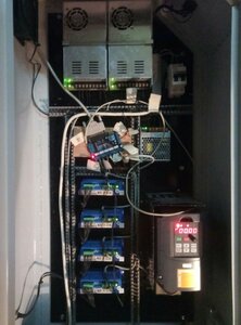

Вот фото шкафика. Но что это даст. Драйвера 2DM556,

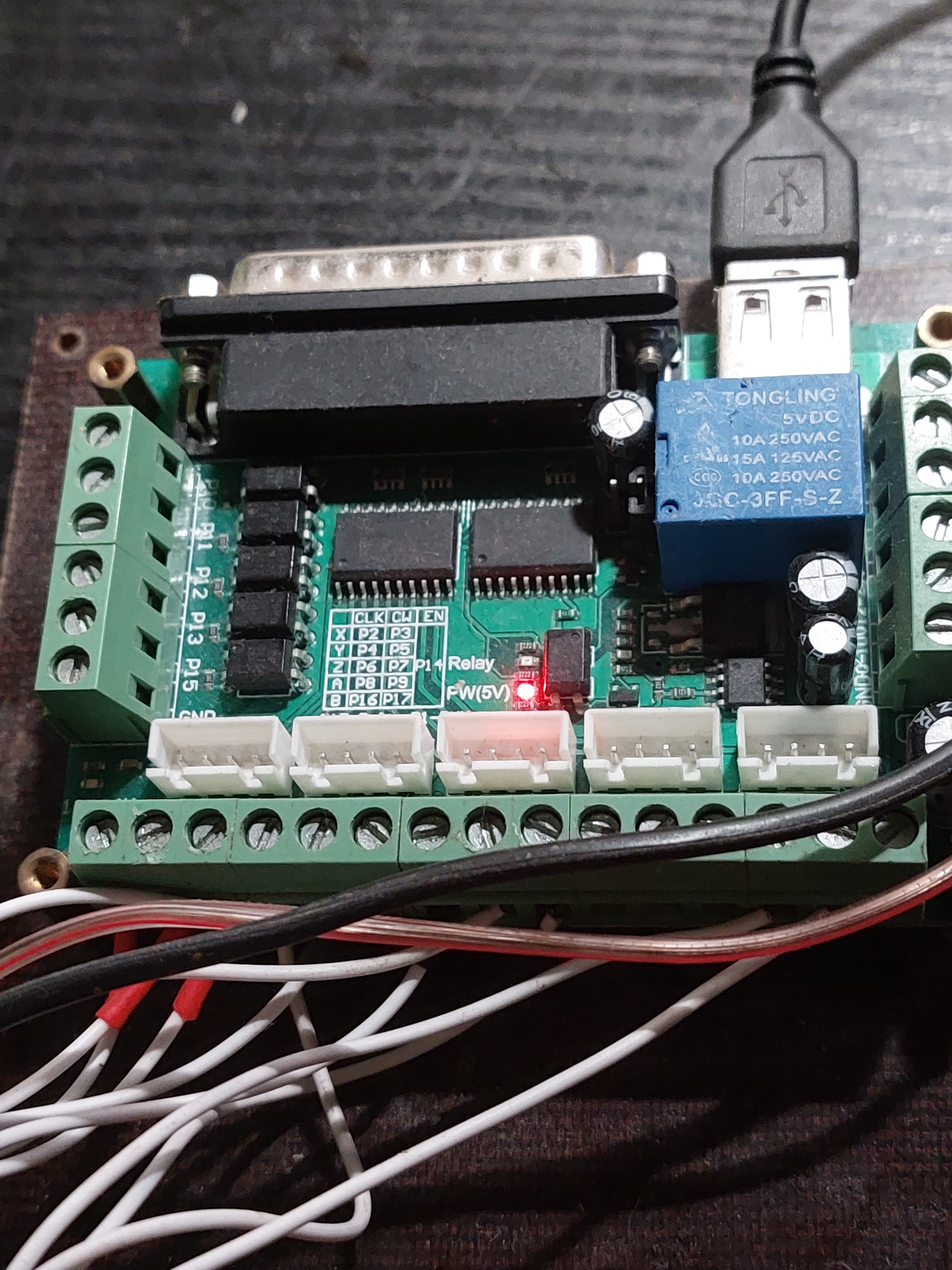

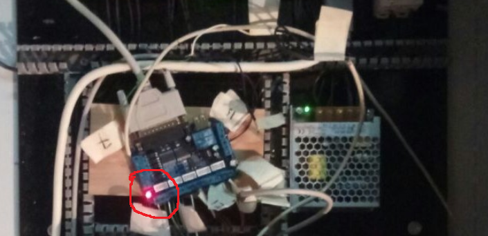

Вот такая показывает что нет питания 5 вольт (943 просмотра) <a class='original' href='./download/file.php?id=211078&sid=9fdad3c821c5d7e8e0c9329bb05c8916&mode=view' target=_blank>Загрузить оригинал (471.04 КБ)</a>
Такая показывает что питание 5 вольт есть (943 просмотра) <a class='original' href='./download/file.php?id=211079&sid=9fdad3c821c5d7e8e0c9329bb05c8916&mode=view' target=_blank>Загрузить оригинал (2.3 МБ)</a>

Гениально! Ребята вы гении! Я подключил УСБ и засветился второй светодиод)) Все заработало и по команде без рывков идет как положено. Ура. Но теперь мне еще нужно правильно подключить шпиндель. Завтра сам буду пробовать. Если не получится то буду снова к вам обращаться.
