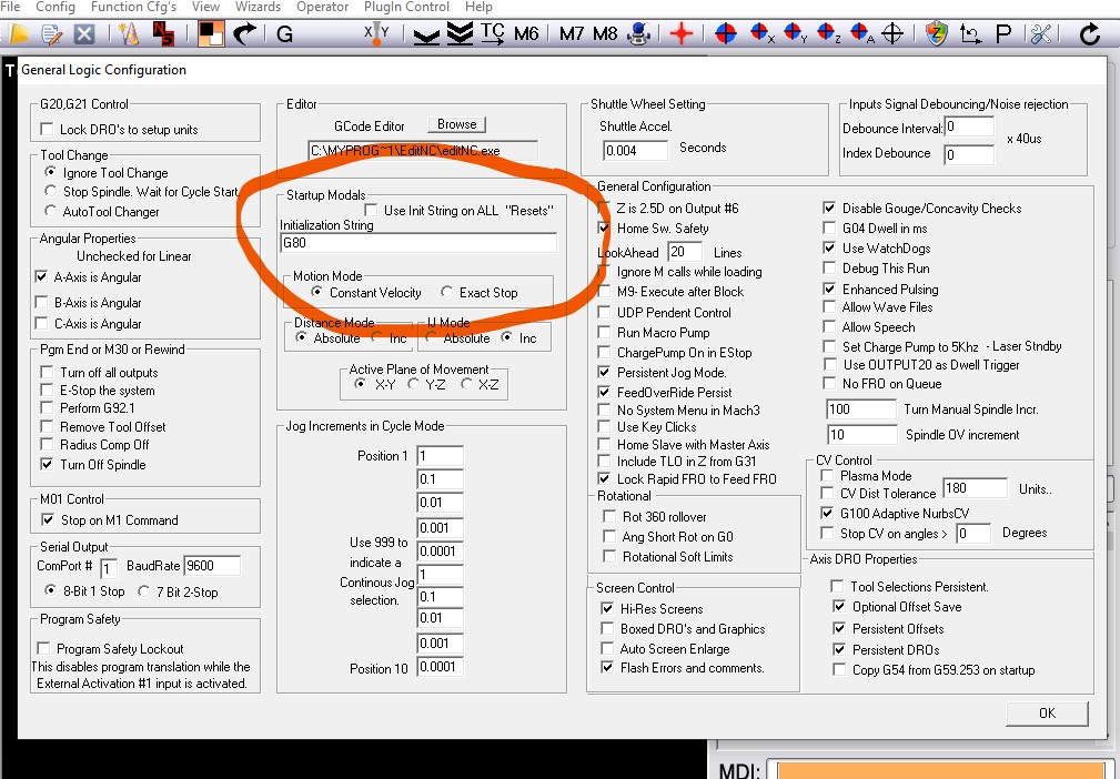

Получил я все основные запчасти, только шпиндель где то ещё в пути. И может кто имел дело с автономной платой для мач3 mk6-et? Не могу настроить включение выхода энейбл для включения сервы.. на установку любых галочек напротив любых граф энейбел не реагирует, если снять галочку включено напротив аутпут то выход включается на постоянку.. а мне нужно что бы при нажатии кнопки ресет открывался выход одлин из 8 и включал драйвер. Все остальное работает нормально, моторы крутит.

Вопрос такой. При нажатии кнопки ресет в маче необходимо что бы на одном выходе появился минус.. ну он стал открытым.. в закладке выходы есть шесть строк енейбл и восемь аутпут. У меня не получается сделать открытие одного выхода из тех которых восемь что бы можно было подать минус на серву вход енейбл. Включение любой строки под названием енйбл( их всего шесть, это не аутпут) не дает ни какого результата. Если один из выходов это те которые аутпут отключить то он становится постоянно включенным т.е. на выходе из платы пристсвует минус.. блин нужно сделать фото объясниетель с меня тугой) :freak:

Нужно что бы нажатии кнопки ресет, т е. Активации всех функций мача на одном из выходов появлялся сигнал( это минусовой ) для активации серво паков. Обычно это делается включением энейбл1 и привязкой его к пину платы.. но у меня так не получается.. у вас какая плата стоит?

Так уже более понятно становится.. но все же мне необходимо при нажатии на кнопку ресет иметь включенный выход на каком-то из пинов выхода для включения серво паков. Выходы модно включать и выключать скриптами допустим есть команда м200 в этом скрипте прописано активиривать выход 4 ( не важно любой) . Но как это сделать при нажатии кнопки ресет.. что бы вместе с активацией мача активриовались и сервопаки.

Serg61 писал(а): ↑ допустим есть команда м200 в этом скрипте
Самое простое вписать в строку инициализации. Она выполняется при каждом нажатии ресет.
Снимок экрана 2022-04-11 152703.jpg (2279 просмотров) <a class='original' href='./download/file.php?id=202831&mode=view' target=_blank>Загрузить оригинал (216.6 КБ)</a>

Serg61
Kachik писал(а): ↑11 апр 2022, 15:28
Спасибо друг) это то что нужно)

А когда ресетом вырубаешь команда не отменяется? Выход останется открытым?
Re: Фрезер для листового стекла, метал.
Добавлено: 11 апр 2022, 17:49
Kachik
Serg61 писал(а): ↑11 апр 2022, 17:17 А когда ресетом вырубаешь команда не отменяется? Выход останется открытым?
Честно - я не пробовал. Но в любом случае тут же снова выполнится скрипт...

Проверил- при нажатии кнопки порт открывается, при деактивации кнопкой ресет порт закрывается. Если нудно два порта или больше пишем в макросе необходимые порты. Или можно написать макрос под свои задачи и он будет активирован при нажатии ресет. Очень удобно. Большое спасибо за помощь.
