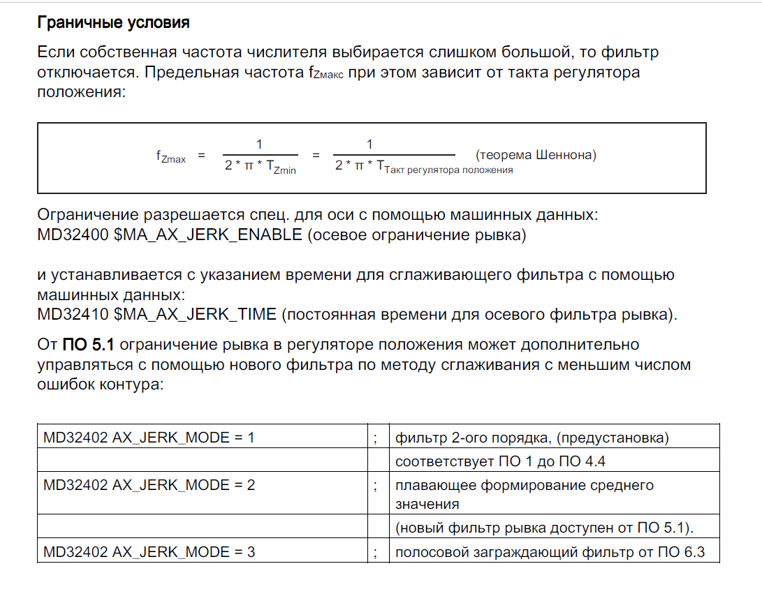

Наверное. Обсуждали уже это. Никак вибрацию, кроме как S-кривой разгона/торможения, не победить. Аналог режима SOFT/BRISK Sinumerik'a. В BRISK режиме аж станок подкидывает)))
Re: PID регулирование не получается настроить.
Добавлено: 21 окт 2021, 17:55
Nikomas писал(а): Аналог режима SOFT/BRISK Sinumerik'a. В BRISK режиме аж станок подкидывает)))
У меня так же было, пока не познакомился с теоремой Шеннона :hehehe:
Параметр MD32402 поменял с 1 на 3. Теперь у меня станок на BRISK ездит плавнее чем на SOFT :hehehe:
