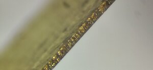

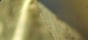

вот недавно делал, высота текста 0.45 мм...фото хреновое ( вебкой через микроскоп), станок Самыч на китайских комплектующих...так что , если взять хороший станок, то качество точно будет лучше
Очень интересно. Правильно ли я понимаю, что 0,45мм это высота шрифта задана в проекте?
Как бы оценить полученный размер?

Алексей063 писал(а): ↑ Правильно ли я понимаю, что 0,45мм это высота шрифта задана в проекте?
да, высота шрифта в 3д ...даж не знаю как полученный размер измерить

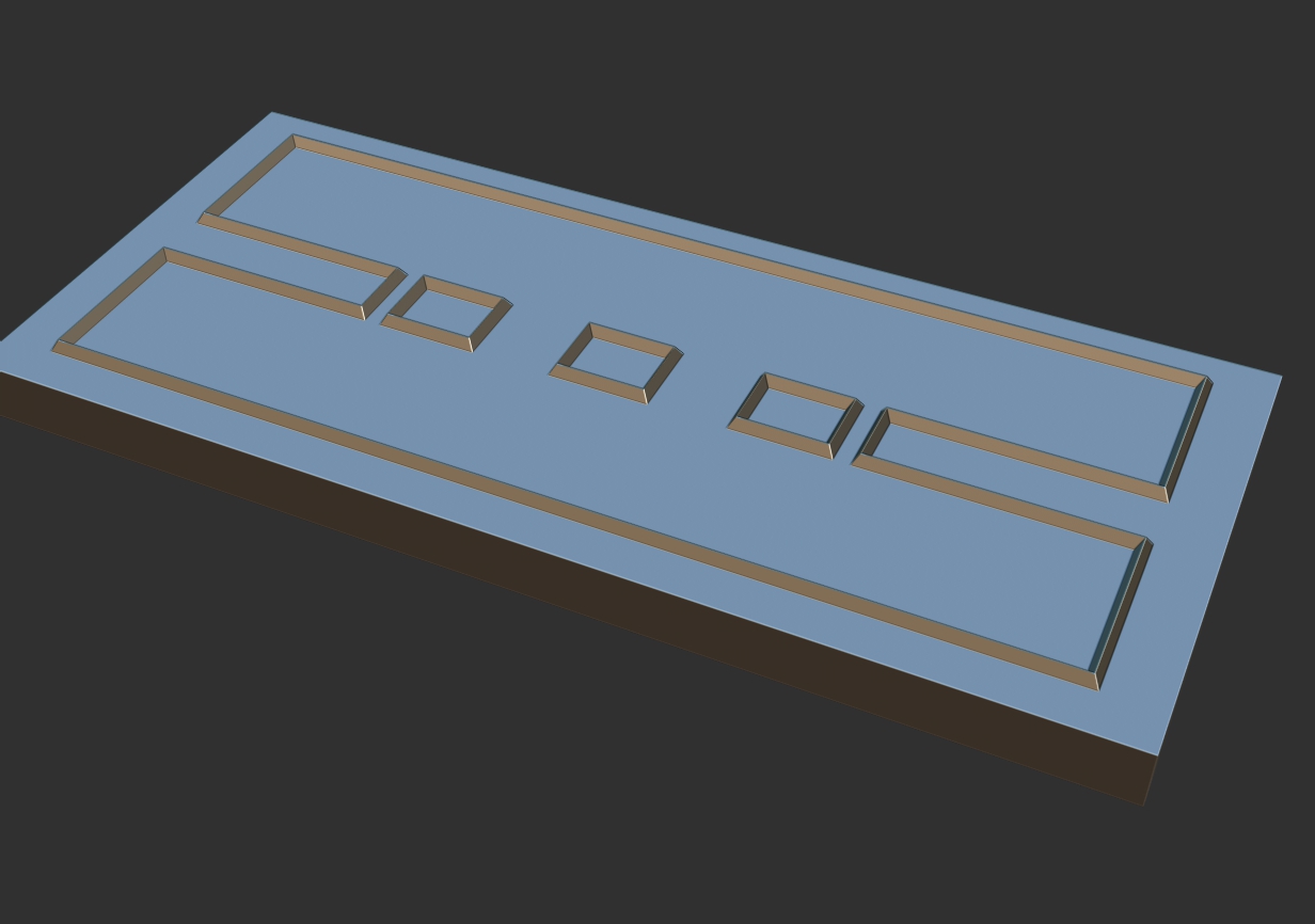

а вообще, по моему, лучше отфрезеровать вырубной двусторонний штампик ...типа токого , и фрезы тонкие не понадобятся :eat:
st.jpg (2460 просмотров) <a class='original' href='./download/file.php?id=194122&mode=view' target=_blank>Загрузить оригинал (202.83 КБ)</a>

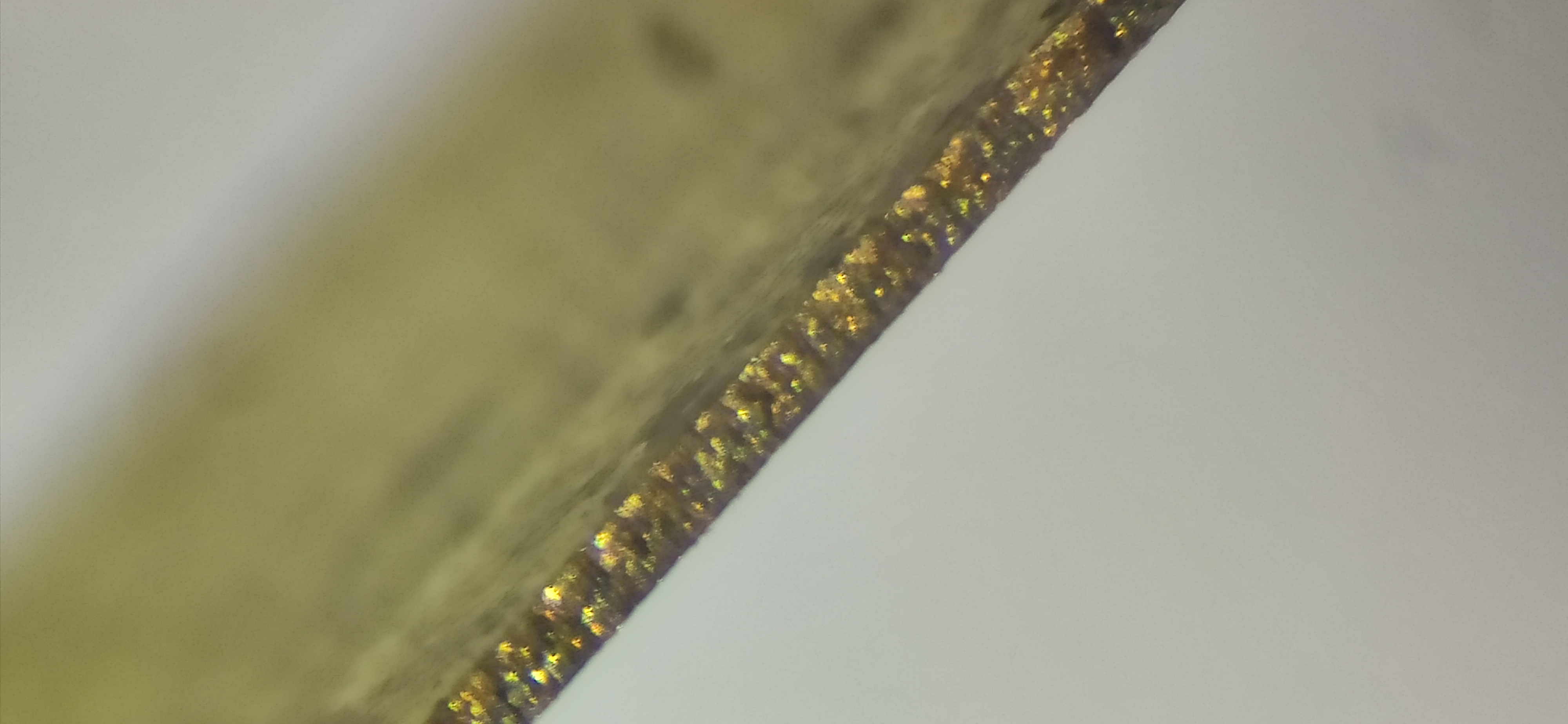

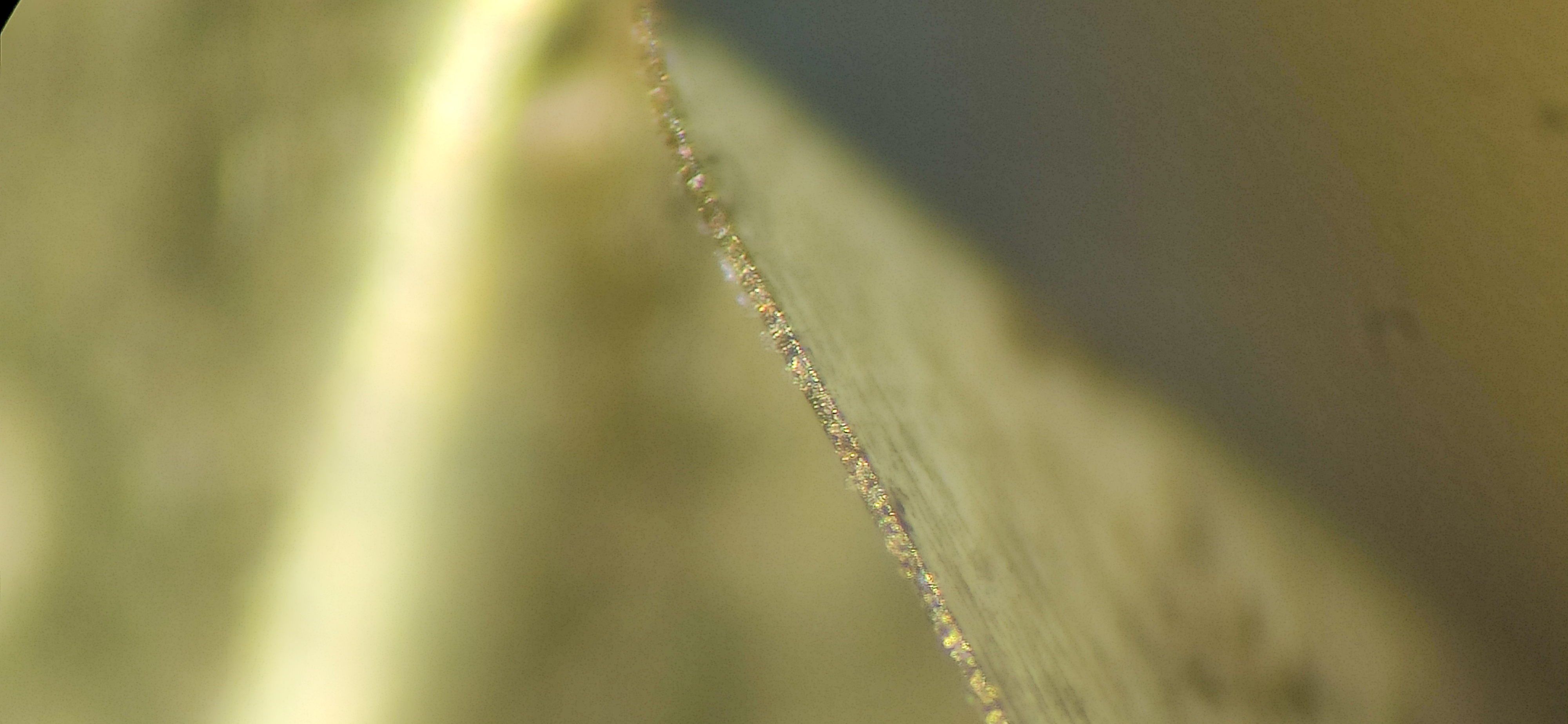

Сообщение ex71 »

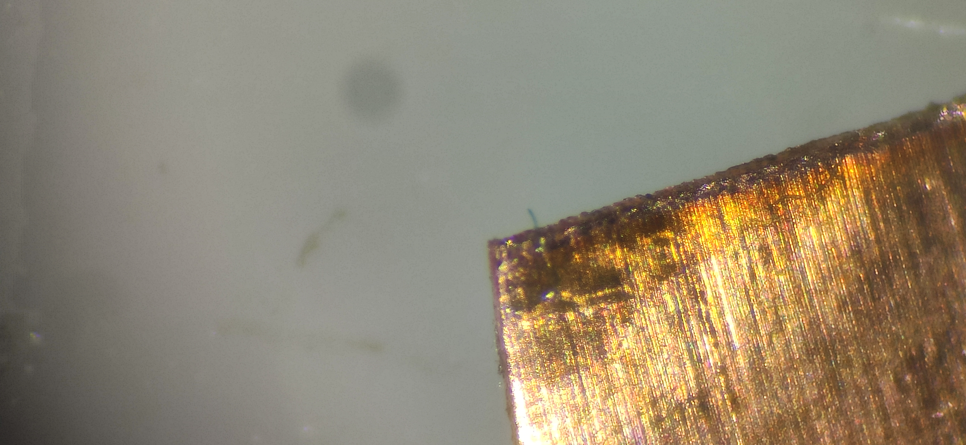

shatrovmaxim писал(а): ↑ Чтоб закрыть (или снова открыть )вопросы по лазеру:
я просто мимо проходил. А идея была хорошая, жаль что 1 апреля.
Увеличение 90х через сссэровскую линзу на китайском телеобъективе на дедовской зеркалке 1905 года, бэки в фотошопе размыл немного, а то не правдоподобно выглядело - там же диафрагма то не крутится.
медь 0.1мм, латунь 0.2мм и латунь 0.06мм. Волоконным лазером управляла какая-то кривожопая мартышка и она все ручки перенакрутила как-то, в общем получилось конечно же ужасно.
IMG_20210401_204140.jpg (2448 просмотров) <a class='original' href='./download/file.php?id=194123&mode=view' target=_blank>Загрузить оригинал (1.51 МБ)</a>
IMG_20210401_204221.jpg (2448 просмотров) <a class='original' href='./download/file.php?id=194124&mode=view' target=_blank>Загрузить оригинал (2.48 МБ)</a>
IMG_20210401_204338.jpg (2448 просмотров) <a class='original' href='./download/file.php?id=194125&mode=view' target=_blank>Загрузить оригинал (2.03 МБ)</a>

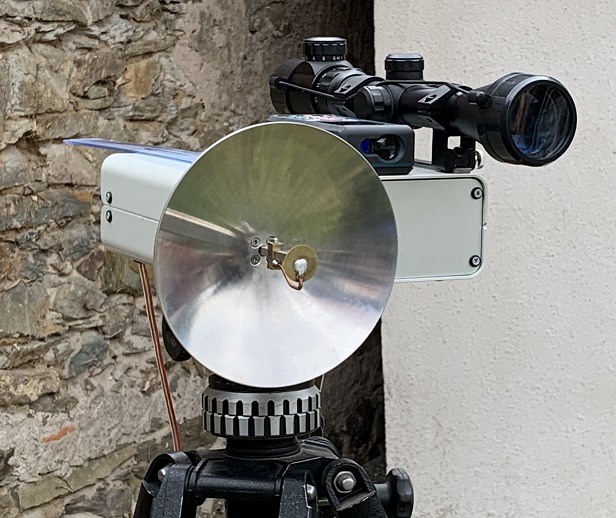

В двух словах - это любительский диапазон и не самый высокий; есть ещё 122GHz, 134GHz, 241GHz, что-то там за 300 не помню. Там проблем в разы больше. Что там делать? - проводить радиосвязи, кто-то пытается исследовать космос, в России есть радиолюбитель, который принял собственное эхо от луны на 76GHz. На сегодня он единственный в мире, кому удалось это сделать!
Аппаратура для наземной связи не ахти какая уж сложная.
Вот мой первый аппарат с выходной мощностью аж 0,9 миллиВатт (это считается вполне прилично).
2015 год.jpg (48.53 КБ) 2426 просмотров
А этот закончил настраивать на прошлой неделе, уже 7 миллиВатт !
2021 год.JPG (2426 просмотров) <a class='original' href='./download/file.php?id=194134&mode=view' target=_blank>Загрузить оригинал (136.99 КБ)</a>
Антенну проектировал сам, потом заказал изготовление на токарном ЧПУ.
Всё, больше не буду пытаться объяснить, что я не коварный олигарх.
Извините за offtop.

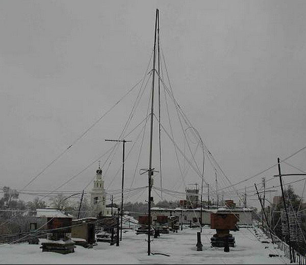

Блин,что-то я отстал от жизни,помню радиолюбителей,
типа с такими Антенами,
ant.png (2397 просмотров) <a class='original' href='./download/file.php?id=194135&mode=view' target=_blank>Загрузить оригинал (277.09 КБ)</a>
каждый день мимо хадил,в школу,может она и не такая большала была,
но маими детскими глазами

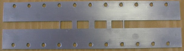

Во-первых, спасибо всем, кто потратил своё время на мою просьбу и поделился знаниями!
Во-вторых, вчера нашёл статью об оптимизации и исследовании таких фильтров. Это отчёт лаборатории университета Бирменгема.
Специально это указываю, чтобы было понятно - это не оборонный НИИ с их технологиями и возможностями (правда и не моя гаражно балконная мастерская).
Они расчитали два фильтра на 10GHz и 300GHz. На 10GHz изготовили, материал алюминий, толщина мембраны 1мм
Вот фотография
1.jpg (2311 просмотров) <a class='original' href='./download/file.php?id=194147&mode=view' target=_blank>Загрузить оригинал (24.27 КБ)</a>
Плоховато видно, но, на мой взгляд, это механическая обработка и вряд ли для других частот применяют другие технологии.
Получается, что со скруглениями в углах можно жить, важнее чистота реза. Да и материал проще в обработке.
