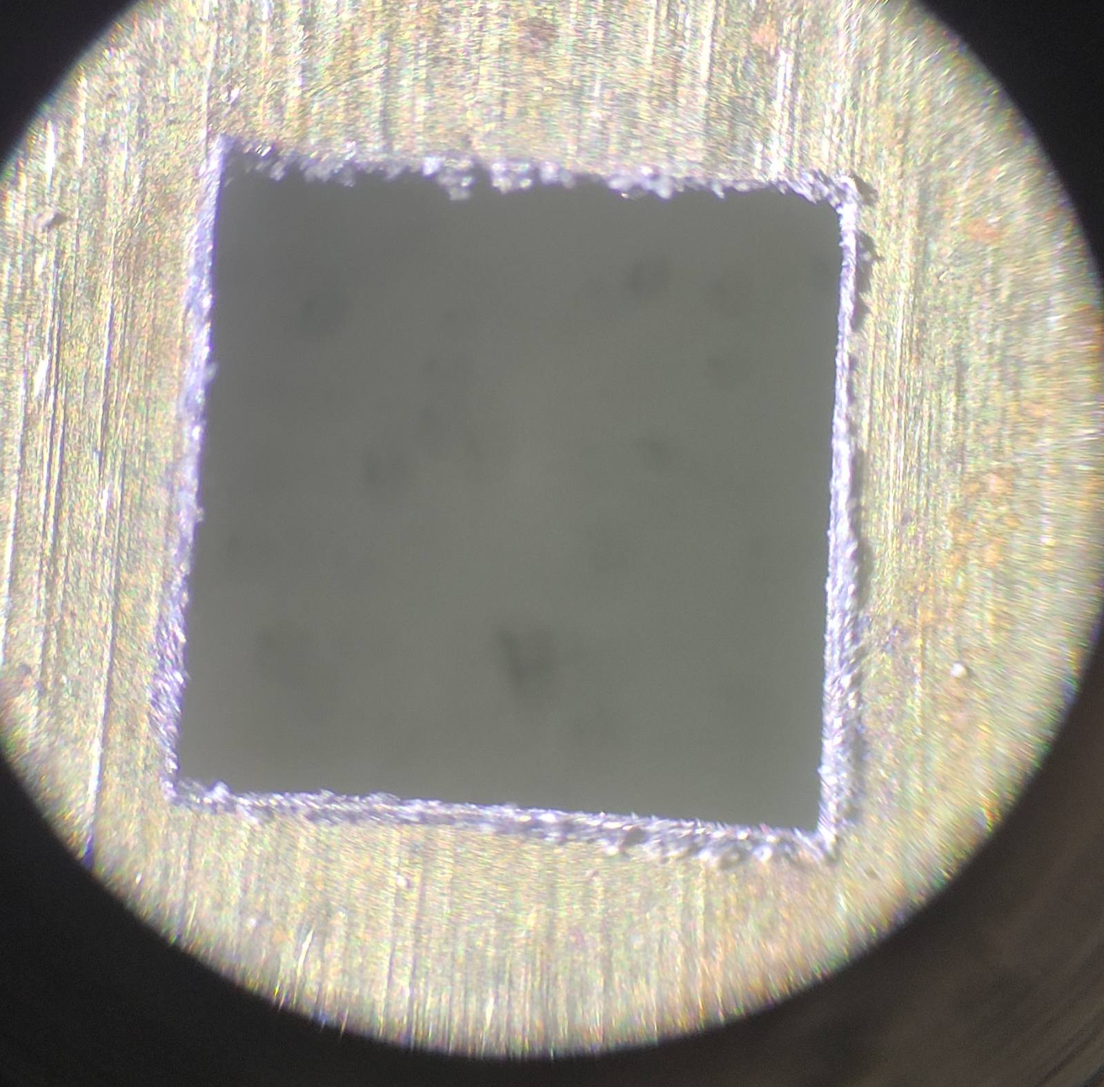

shatrovmaxim
Сообщения: 404
Репутация: 117
Откуда: Запорожье, Украина
Re: Прошу совет по микрораскрою медной фольги
Сообщение shatrovmaxim »
ex71 писал(а): ↑ Так что я советую отдать на гравировку, и посмотреть что там получится.
Чтоб закрыть (или снова открыть :hehehe: )вопросы по лазеру:
viber image.jpg (2343 просмотра) <a class='original' href='./download/file.php?id=194094&sid=0e54ac14b0ea611edc80b06e5fc69a88&mode=view' target=_blank>Загрузить оригинал (239.61 КБ)</a>
Толщина фольги 0.15мм, латунь (на меди облой будет больше), квадрат 2х2мм, увеличение 40 раз, за оптической линейкой лезть в лом, поэтому облой не измерял. Станок настроен очень хорошо.
Сообщения: 5886
По меди, полагаю будет гораздо хуже, онаж теплопроводнее...

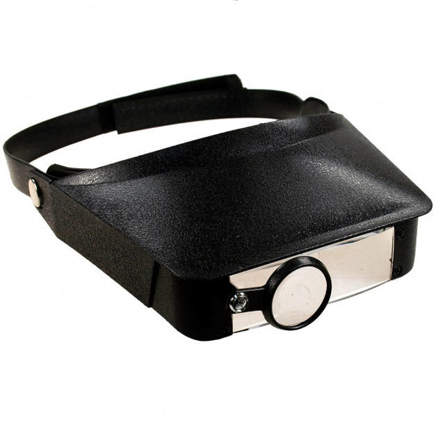

Если говорить серьёзно, то вариант с последующей подгонкой мембраны не для меня, к сожалению. Наверное, подспудно я и выбрал такой тип фильтра (кстати, не лучший), чтобы минимизировать человеческий фактор.
Serg писал(а): ↑31 мар 2021, 23:00 Если что-то делать глядя в микроскоп, то однозначно оптический, обязательно бинокуляр с большой рабочей высотой. Если средства позволяют, то тринокуляр для камеры, или камеру можно вместо окуляра вставлять, но это менее удобно. Для измерения есть окуляры со шкалой и калибровочные линейки.
Бинокуляр - штука интересная, но за всю свою хоббийную практику он не понадобился ни разу. Такой микроскоп понадобился моему знакомому один раз для приклеивания диода размером 0,6 х 0,2 мм на проводящую смолу, в этом случае он не заменим.
Я не собираюсь пока "работать" под микроскопом, вполне хватает такой маски:
маска.jpg (2297 просмотров) <a class='original' href='./download/file.php?id=194115&sid=0e54ac14b0ea611edc80b06e5fc69a88&mode=view' target=_blank>Загрузить оригинал (69.32 КБ)</a>
Тут главное подобрать такую, которая обеспечит комфортную работу. За всё время я купил наверное не меньше десятка подобных штук.
Вцелом - дерьмо, но одна маска оказалась сделаной как будто для меня, берегу её и работаю только с ней. С некоторым напряжением, но паяю smd компоненты типоразмера 0402, а уж 0602 и выше без вопросов.
Микроскоп мне нужен для контроля и измерений.

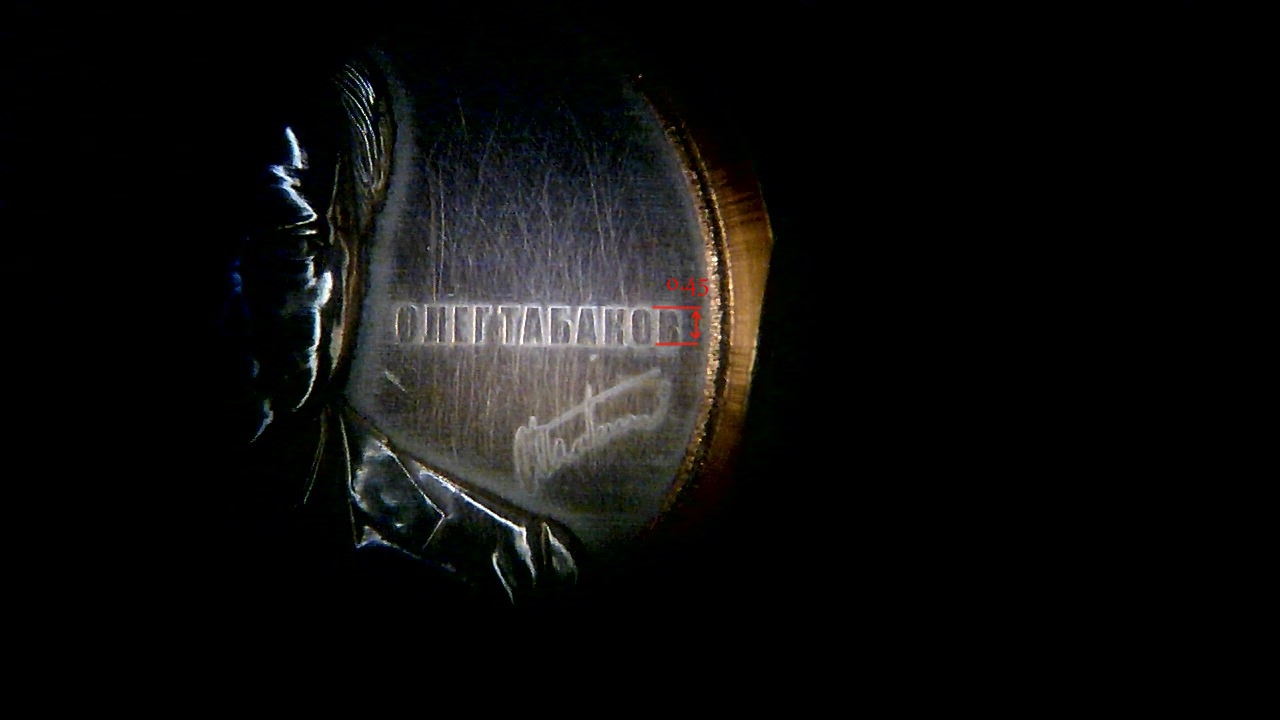

шпиндель
Сообщения: 1696
Репутация: 901
Откуда: Бологое
Сообщение шпиндель »
Алексей063 писал(а): ↑ как-то её забраковали?
вот недавно делал, высота текста 0.45 мм...фото хреновое ( вебкой через микроскоп), станок Самыч на китайских комплектующих...так что , если взять хороший станок, то качество точно будет лучше :eat:
i7-23.jpg (2272 просмотра) <a class='original' href='./download/file.php?id=194116&sid=0e54ac14b0ea611edc80b06e5fc69a88&mode=view' target=_blank>Загрузить оригинал (146.54 КБ)</a>
