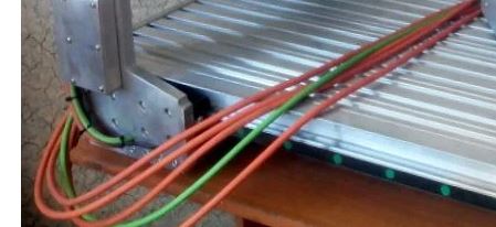

И вот таким образом делаем направляшки слитно со столом.

Ты главное держи нас в курсе! А то обычно всё оканчивается ничем.

Забыл добавить... направляшки оставляю прежние круглые.
