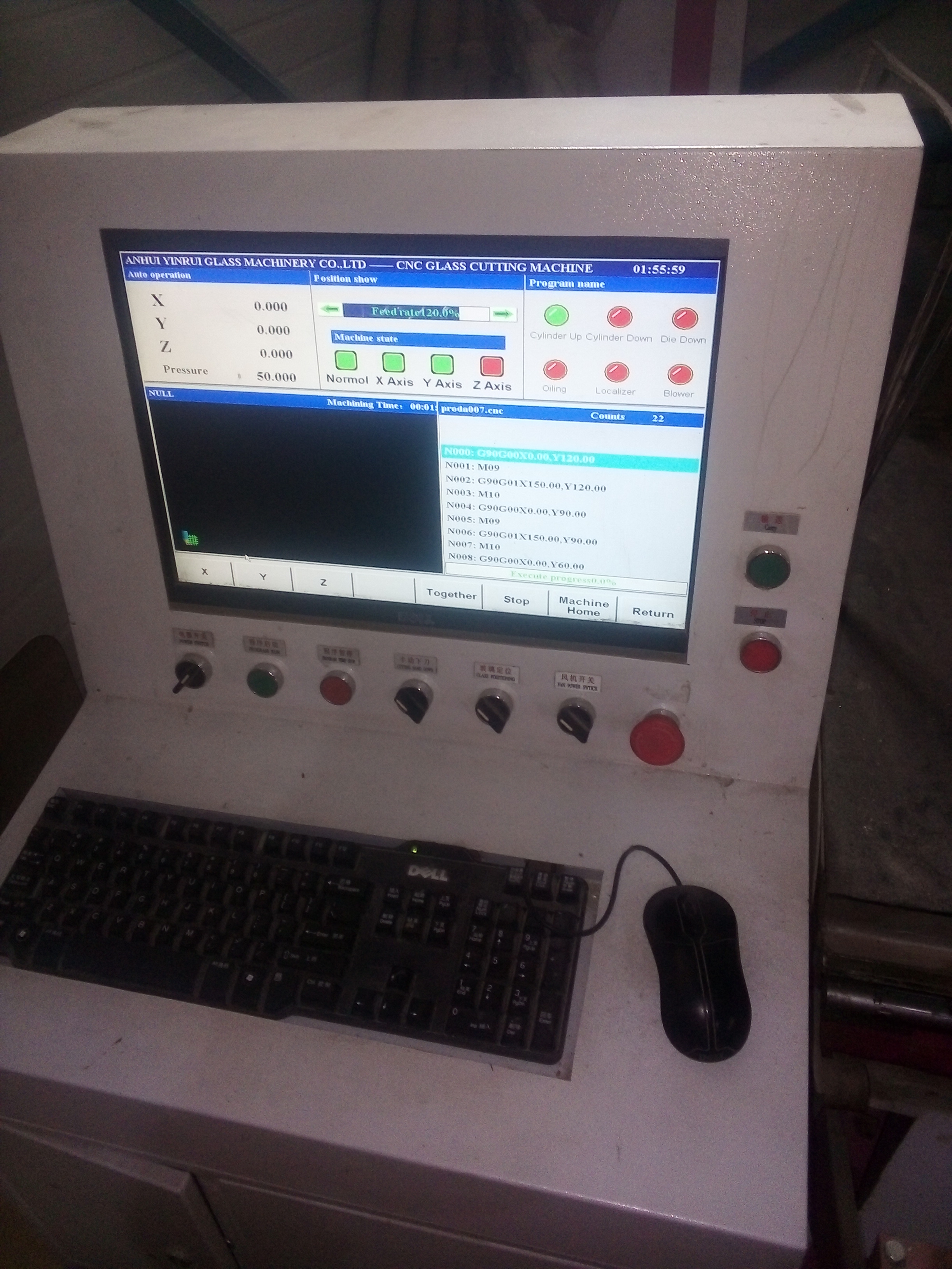

Добрый день. Сильно не ругайте, если не туда пост разместил. Помогите опознать и где можно скачать мануал
IMG_20210208_142649.jpg (6234 просмотра) <a class='original' href='./download/file.php?id=192092&mode=view' target=_blank>Загрузить оригинал (2.19 МБ)</a>
