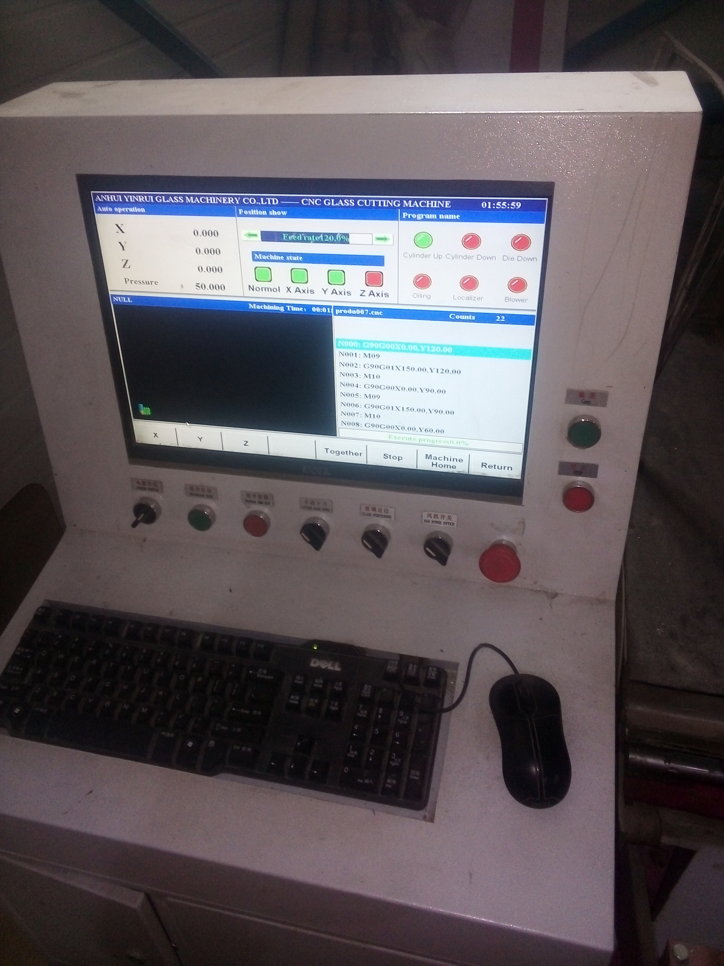

Добрый день. Сильно не ругайте, если не туда пост разместил. Помогите опознать и где можно скачать мануал
