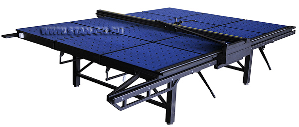

Думаю, что регулировать давление прижима не придется автоматом. Достаточно будет выставить его один раз под толщину стекла.
Сам стеклорез помещается в поворотной оправке и когда начинается движение в одном направлении, то режущий ролик сам повернет
оправку и станет вдоль линии реза.
Вот можно за образец-исходник взять (15467 просмотров) <a class='original' href='./download/file.php?id=15286&mode=view' target=_blank>Загрузить оригинал (68.51 КБ)</a>

У меня таких две штуки стоят))) Это для прямолинейного раскроя. Если нужно прямолинейно и криволинейно кроить то такая конструкция не пойдет. Портал очень широкий по серве на сторону синхронизировать нужно. И еще на ЧПУ криволинейка все равно в прямоугольники загоняется.

Вообще то согласен, портал жидковат и широкий что бы его оснастить приводом. Нужно переделать портал.
Можно взять профиль повыше (на ребро) для большей жесткости. А два синхронизированых привода может и не понадобятся, если
на продольной каретке опоры расставить шире, как на фото, только с обеих сторон. Интересно, а мощность привода нужна большая?
