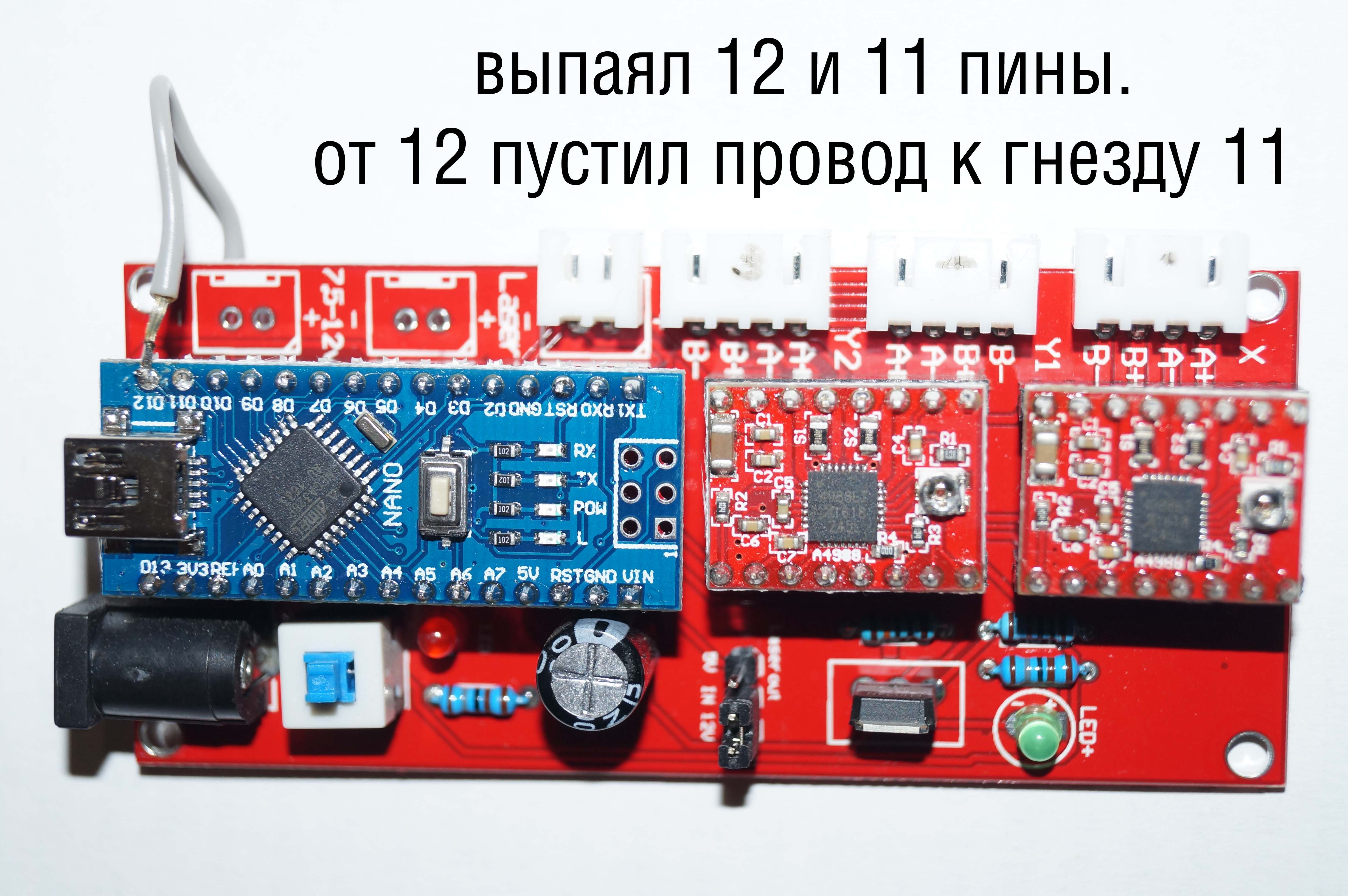

WhiteDR писал(а): ↑ Суть вопроса только в том как инвертировать TTL сигнал чтоб при нуле был выключен лазер
Нет в этом необходимости, похоже не разобрались с управлением.
Простая доработка, решает кучу проблем.
https://cnc3018.ru/threads/dorabotka-pl ... -1-1.1716/
В grbl 0.9 с порта D12, подавался сигнал на включение шпинделя и никакого шим и ттл там нет. В версии 1.1 не просто так изменили управление шпинделем на D11, меняя параметр $32=1, можно включать режим управления (мощностью) лазером.

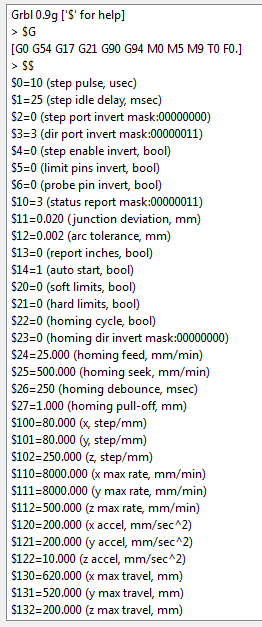

Вообще у меня стоит версия grbl 0.9 и кстати переделка с 12 и 11 пинами да у меня есть уж года 2 как ))
Правда никаких $32 и впомине нет. потому как на версию 1.1 переходить как то не собираюсь.

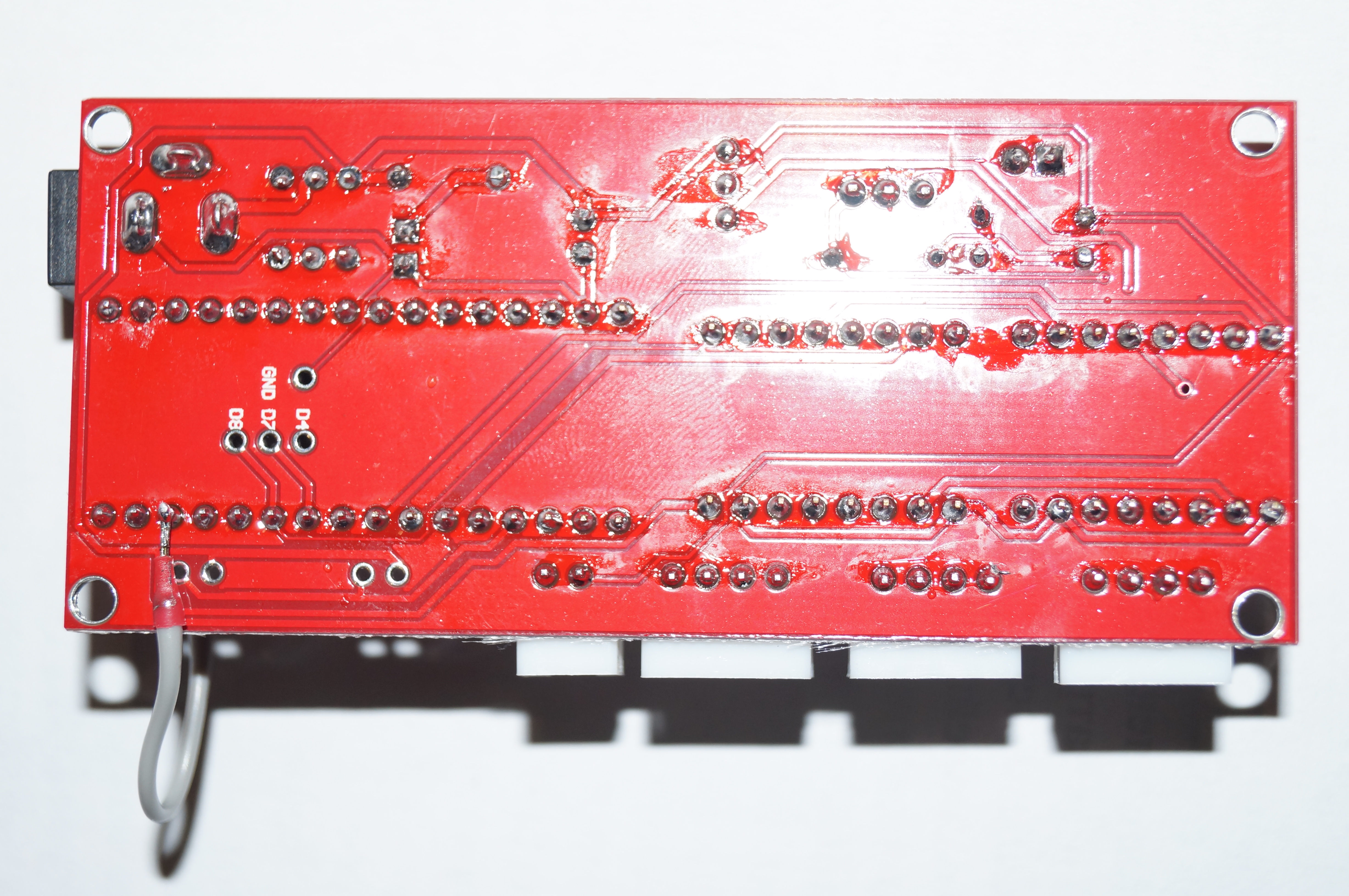

WhiteDR писал(а): ↑ кстати переделка с 12 и 11 пинами да у меня есть уж года 2 как
Доработка у, вас, не правильно сделана. Пин D11 выпаивать не нужно, выпаивается только D12. Далее, на плате замыкаются D11 и D12. После такой доработки, обязательно нужно прошить контроллер до версии 1.1 и все будет работать.

Fiks писал(а): ↑06 апр 2021, 20:19 Доработка у, вас, не правильно сделана. Пин D11 выпаивать не нужно, выпаивается только D12. Далее, на плате замыкаются D11 и D12. После такой доработки, обязательно нужно прошить контроллер до версии 1.1 и все будет работать.
нет у меня всё правильно, потому как делалось для прошлого лазера не для TTL и НЕ для перехода на 1.1 я хочу сидеть на 0.9 и переходить не собираюсь.
В общем у меня эта переделка нужна была по другим причинам.
в грбл 8 и 9g управление лазером идёт по 12 ноге. а в следующих 9i и 9J уже по 11. Потому что на 11 имеется возможность регулировки мощности. а 12 только вкл и выкл.
