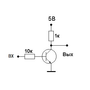

Serg писал(а): ↑29 мар 2021, 17:10 Только обязательно нужно последовательно с базой включить резистор 1-10к, а то можно распрощаться с портом ардуины, а заодно и с транзистором.
Так об этом пожалуйста поподробней.
Там же на схеме от базы идёт на 5 вольт через 1 К резистор. То есть его надо заменить на 10 К что ли или как? я в пайке фактически вообще не разбираюсь, мне эту схему ещё курить и курить понять бы в ней что куда идти должно ))

Во первых вот так:
Снимок экрана от 2021-03-29 17-41-03.png (2.38 КБ) 2036 просмотров
Во вторых если выход ардуины подключить напрямую к базе, то он окажется закорочен на землю через переход Б-Э...

Serg писал(а): ↑29 мар 2021, 17:44 Во вторых если выход ардуины подключить напрямую к базе, то он окажется закорочен на землю через переход Б-Э...
Вот так получается если я правильно понял?
10 К должно за глаза хватить скинуть 4,5 V
Re: Диодный лазер 5500 mV. Пауза при включении лазерной головки.
Не так. резистор нужен между базой и R2.
