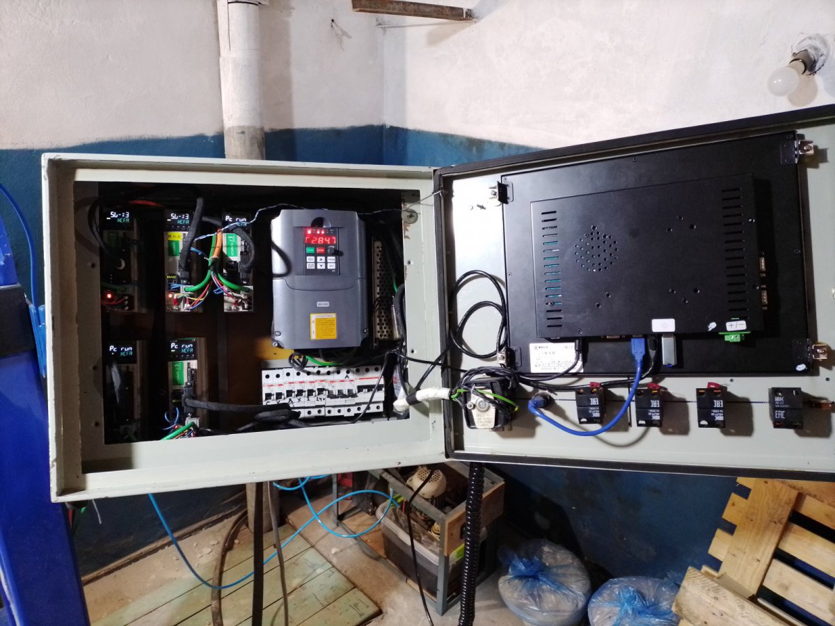

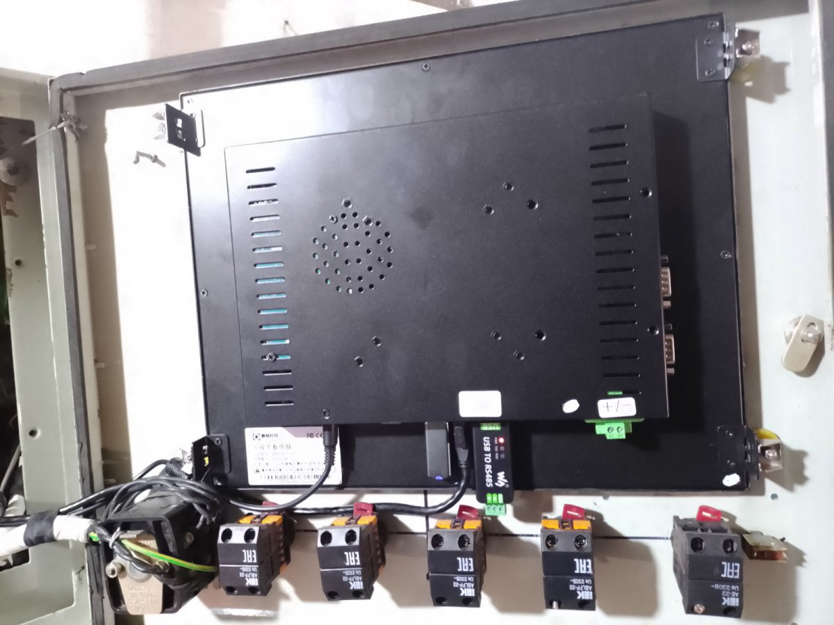

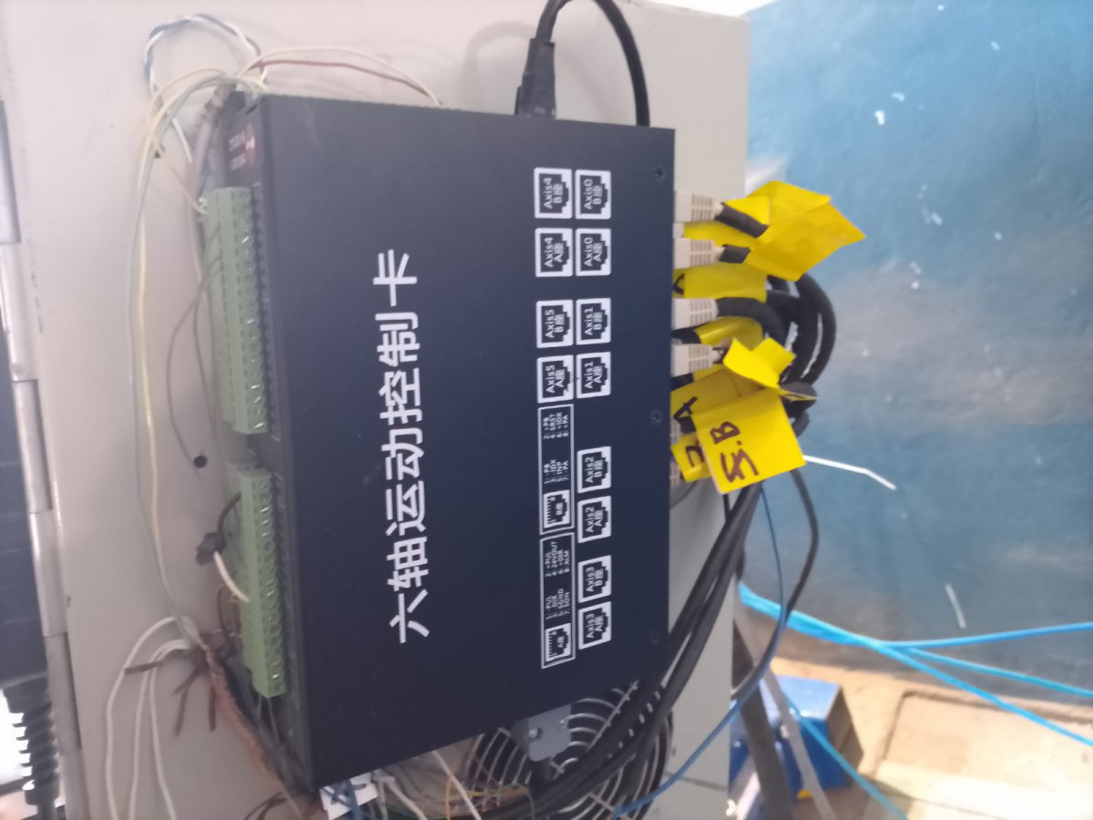

Контроллер и монитор компьютер
IMG_20221118_080621.thumb.jpg.455199b666f123f2156bb0e005d63b30.jpg (5761 просмотр) <a class='original' href='./download/file.php?id=206160&mode=view' target=_blank>Загрузить оригинал (120.16 КБ)</a>

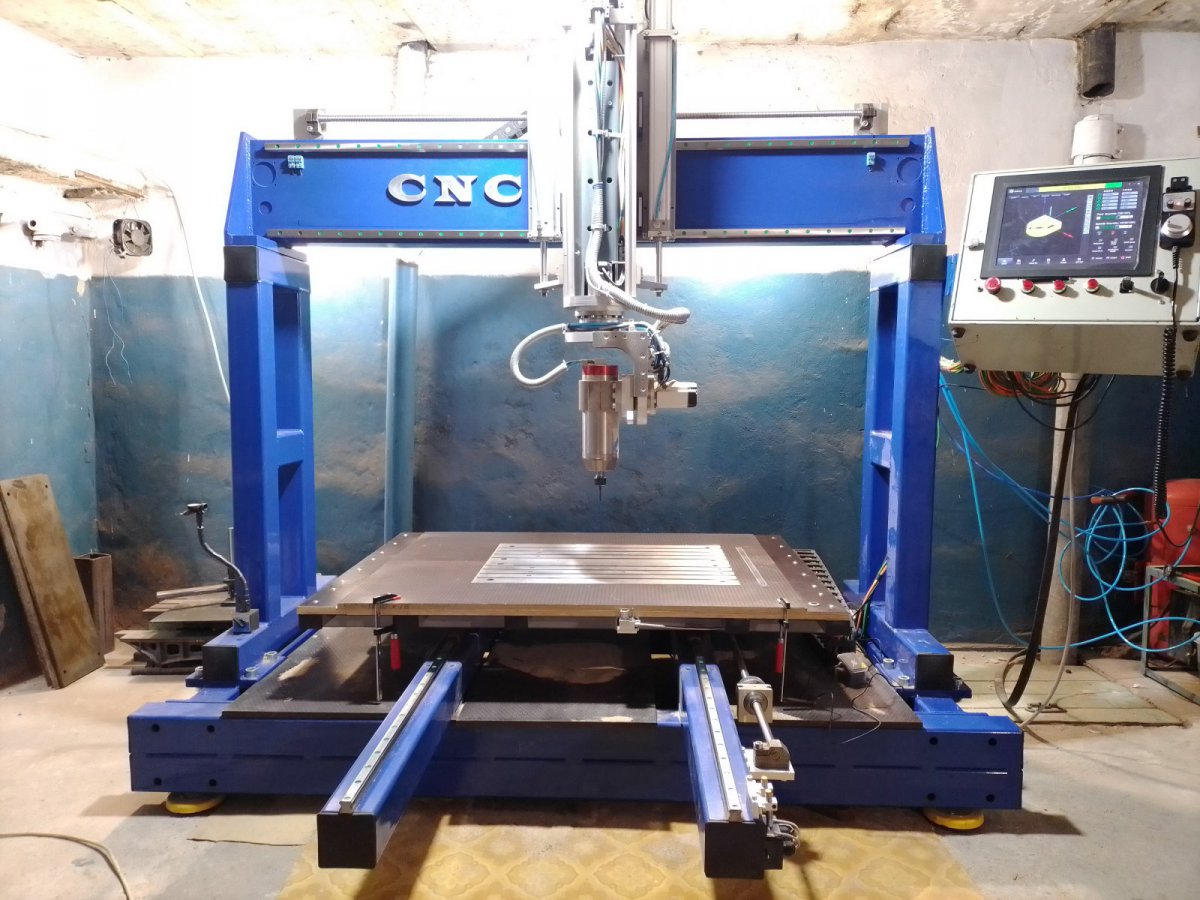

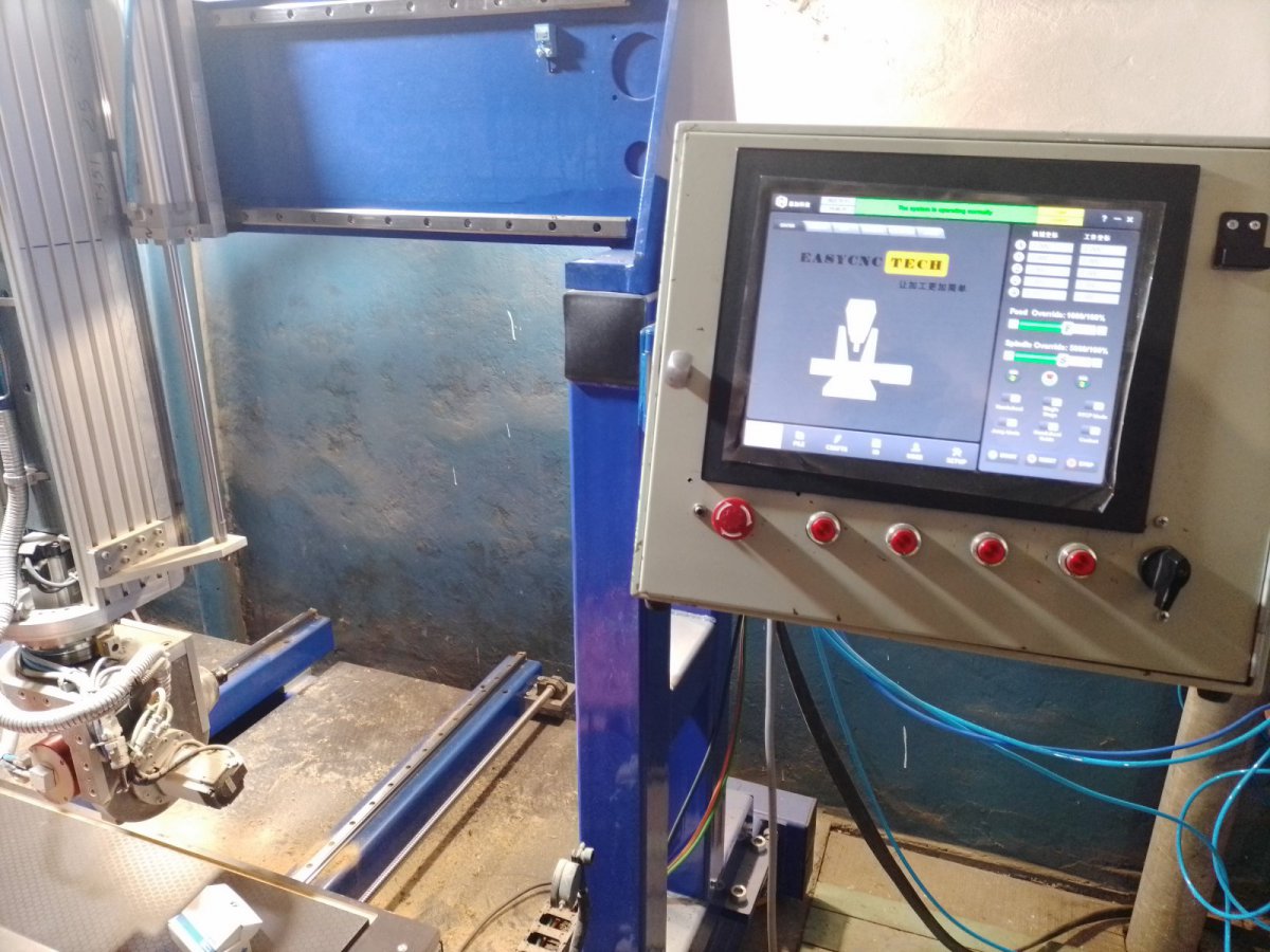

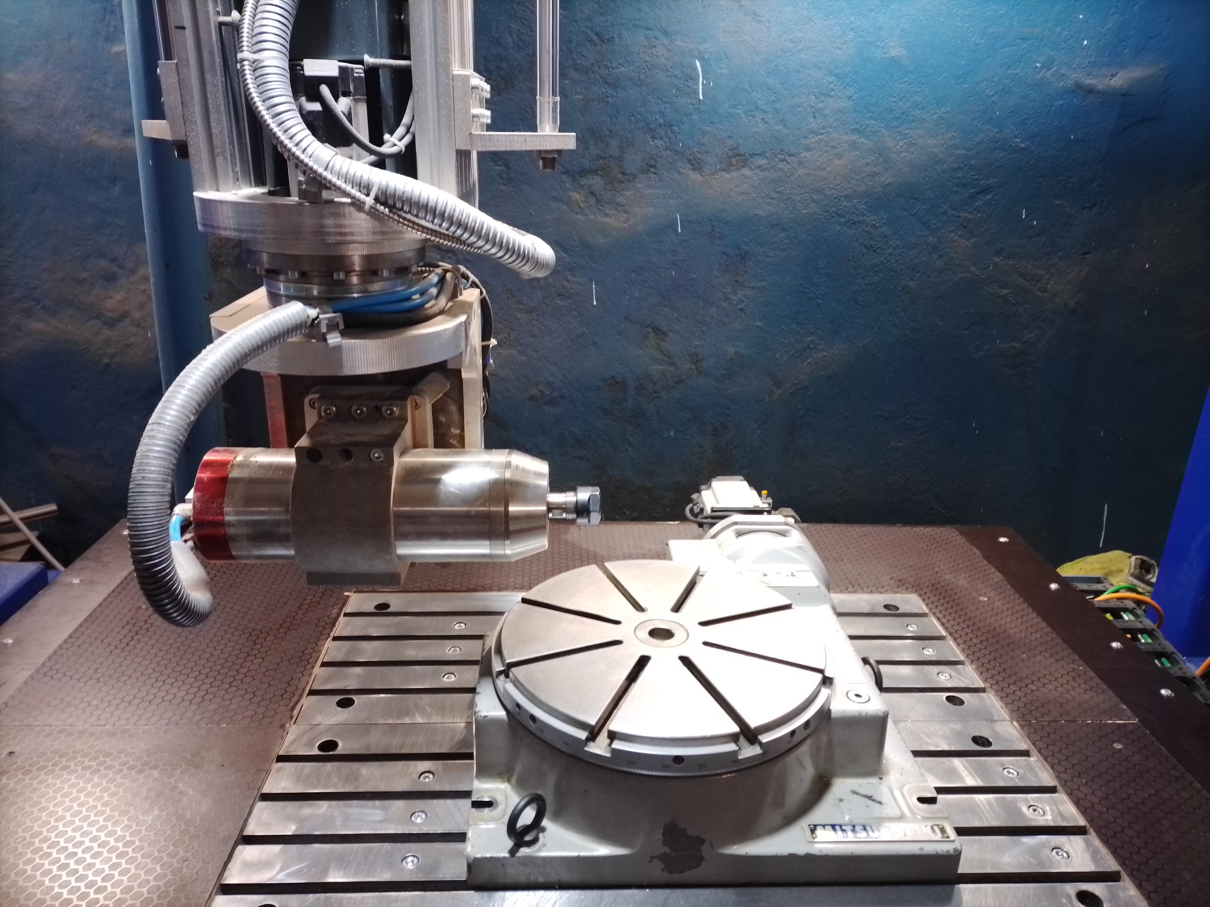

Сообщение krambon »

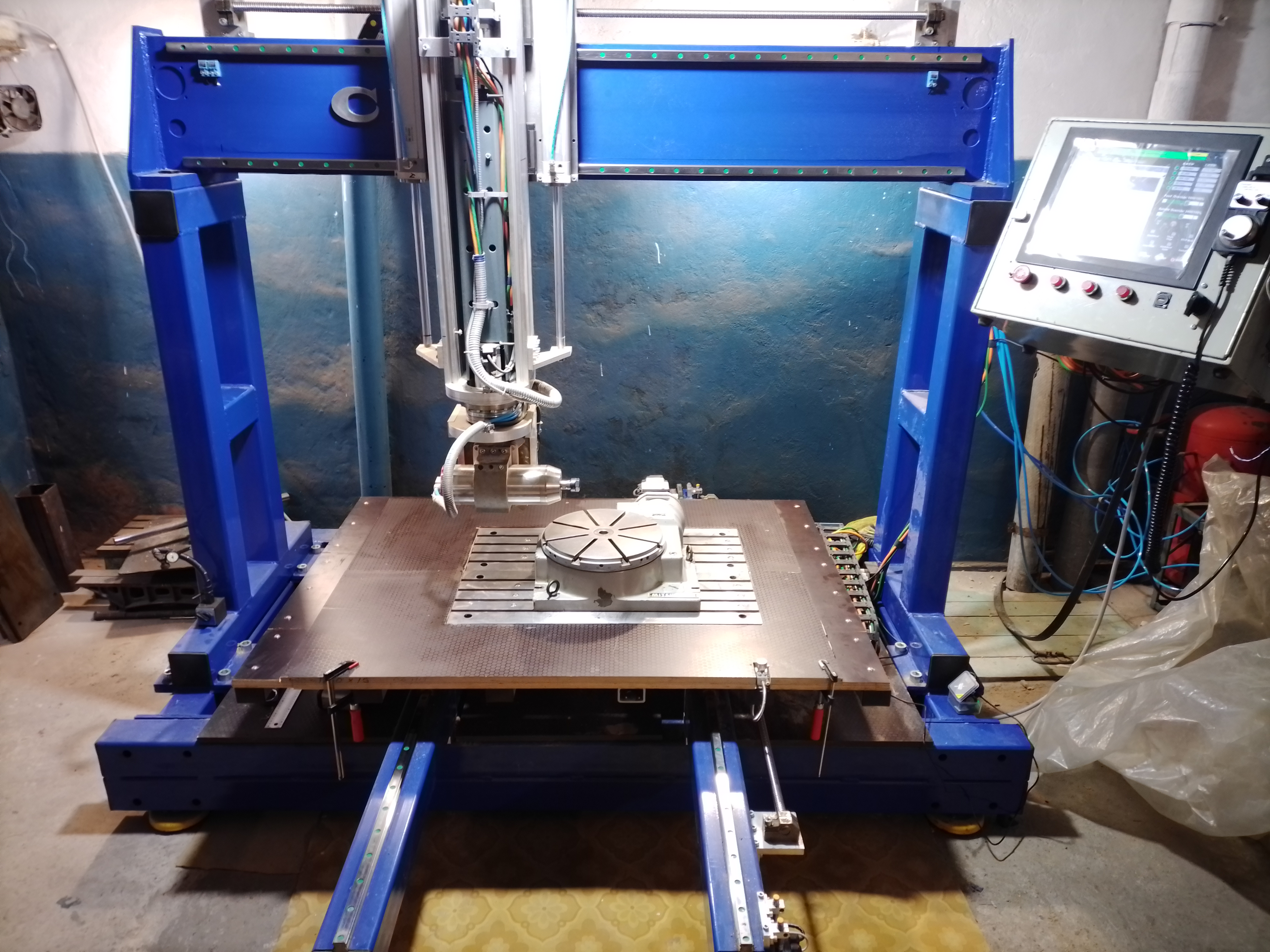

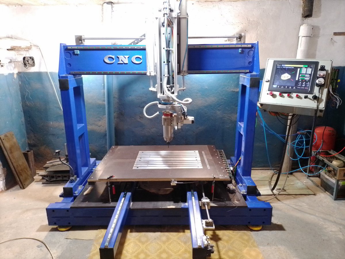

Фото
IMG_20221204_094907.thumb.jpg.81c7c50f7cfe7366b091f8bf01ed7d61.jpg (5746 просмотров) <a class='original' href='./download/file.php?id=206167&mode=view' target=_blank>Загрузить оригинал (105.47 КБ)</a>
IMG_20221204_094354.thumb.jpg.1aeae70ef0b5961f8a942fa79f27527d.jpg (5746 просмотров) <a class='original' href='./download/file.php?id=206168&mode=view' target=_blank>Загрузить оригинал (182.12 КБ)</a>
IMG_20221204_094249.thumb.jpg.d2062f267cbe5f2a272d2ecc7097bdf6.jpg (5746 просмотров) <a class='original' href='./download/file.php?id=206169&mode=view' target=_blank>Загрузить оригинал (184.64 КБ)</a>
IMG_20221204_094259.thumb.jpg.f89d895900114e233cfc635060ee6a60.jpg (5746 просмотров) <a class='original' href='./download/file.php?id=206170&mode=view' target=_blank>Загрузить оригинал (196.49 КБ)</a>
IMG_20221116_194839.thumb.jpg.69900f363ee9c607a66f3b4b6dadd27c.jpg (5746 просмотров) <a class='original' href='./download/file.php?id=206171&mode=view' target=_blank>Загрузить оригинал (183.56 КБ)</a>
IMG_20221116_194853.thumb.jpg.ae05c8a0f6fe245bbf99765b24f85589.jpg (5746 просмотров) <a class='original' href='./download/file.php?id=206172&mode=view' target=_blank>Загрузить оригинал (135.22 КБ)</a>
IMG_20221116_195457.thumb.jpg.d3288dda34831c0658cd9b9bfdc7d5b5.jpg (5746 просмотров) <a class='original' href='./download/file.php?id=206173&mode=view' target=_blank>Загрузить оригинал (131.54 КБ)</a>

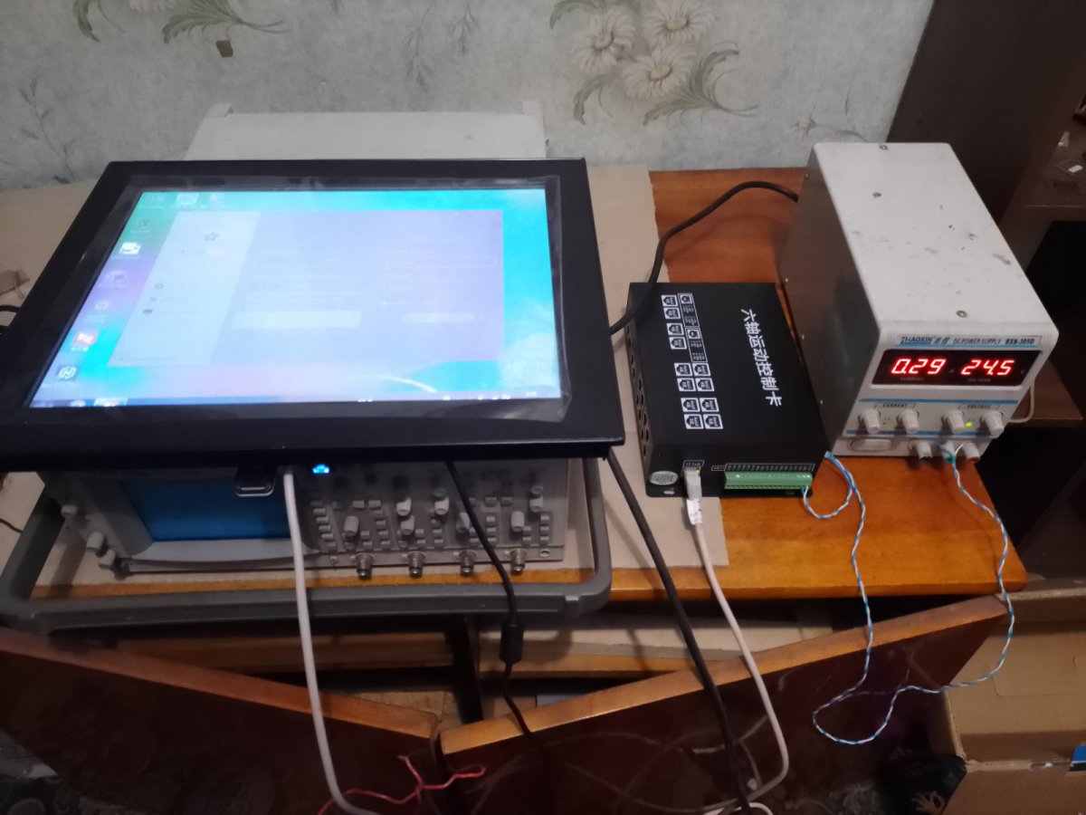

Фото
IMG_20230107_125304.jpg (5723 просмотра) <a class='original' href='./download/file.php?id=206178&mode=view' target=_blank>Загрузить оригинал (3.34 МБ)</a>
IMG_20230107_125243.jpg (5723 просмотра) <a class='original' href='./download/file.php?id=206179&mode=view' target=_blank>Загрузить оригинал (2.78 МБ)</a>

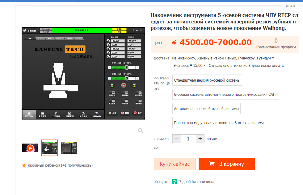

EASYCNC TECH 5 осевой фрезерный станок с подвижным столом Пойдет?
Re: EASYCNC TECH 5 осевой фрезерный станок с подвижным столом
krambon писал(а): ↑ Этот контроллер заслуживает отдельной темы но пака я являюсь единственным обладателем данного контроллера Общаться про него пока будет нескем
Сколько стоит?
Сообщение krambon »
от 4500 юаней
tech.png (5668 просмотров) <a class='original' href='./download/file.php?id=206180&mode=view' target=_blank>Загрузить оригинал (168.54 КБ)</a>

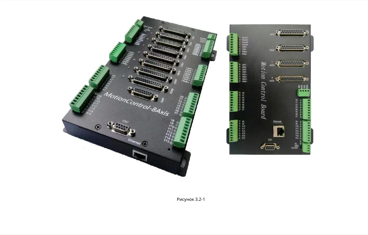

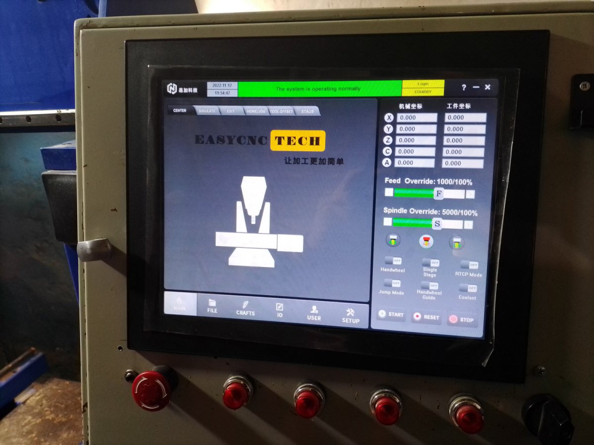

Сообщение krambon »
новая версия контроллера
новая версия контроллера.zh-CN.ru.pdf
(2.54 МБ) 272 скачивания
нов контроллер.png (5648 просмотров) <a class='original' href='./download/file.php?id=206182&mode=view' target=_blank>Загрузить оригинал (750.14 КБ)</a>
krambon писал(а): ↑ от 4500 юаней
Непонятно вот что, если взять самое дорогое 7000ю это все включено 5ть осей, RTCP. Или нужно платить типо за опции?
Конкретно твой контроллер сколько стоил?

Сообщение krambon »
Контроллер стоит 4500 плюс бесплатная установка программы по удалёнке за 7000 имеется ввиду автономная система контроллер плюс моноблок или всё в одном В моём случае Сенсорный монитор компьютер я покупал отдельно
krambon писал(а): ↑ Если вы знакомы с китайской торговой площадкой TAOBAO Вы можете напрямую спросить у продавца об этом контроллере через переводчик
Много чего покупаю на Тао, но проще спросить у того кто купил и разговаривает на русском.
Иногда через переводчик сложно понять что хотят китайцы :)
krambon писал(а): ↑ Контроллер стоит 4500 плюс бесплатная установка программы по удалёнке за 7000 имеется ввиду автономная система контроллер плюс моноблок или всё в одном В моём случае Сенсорный монитор компьютер я покупал отдельно
Понятно. Главное чтобы не было так: 4500 это контроллер + нужно купить за 5000 какой нибудь драйвера + за 7000 нужно купить опцию RTCP :)
Есть контроллеры с управлением степ/дир или есть по сети какой нибудь CanOpen, Ethernet... ?

Сообщение krambon »
4500 в посылку входит контроллер пульт ручного управления и програмнный ключ флэшка и кабель связи Без ключа программа не работает
