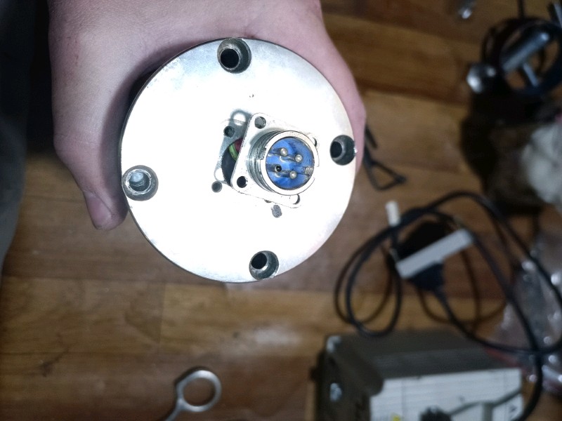

Подниму старую тему, чтоб не создавать новую. Приобрел по случаю шпиндель, SDK80, он вообще без охлаждения, не водный и не воздушный. Раньше такого не встречал. Как такое может быть и как вообще на нем работать?
IMG_20230816_123941_731.jpg (3428 просмотров) <a class='original' href='./download/file.php?id=208732&mode=view' target=_blank>Загрузить оригинал (102.46 КБ)</a>
IMG_20230816_124002_409.jpg (3428 просмотров) <a class='original' href='./download/file.php?id=208733&mode=view' target=_blank>Загрузить оригинал (78.16 КБ)</a>
IMG_20230816_124016_643.jpg (3428 просмотров) <a class='original' href='./download/file.php?id=208734&mode=view' target=_blank>Загрузить оригинал (98.88 КБ)</a>
IMG_20230816_124025_346.jpg (3428 просмотров) <a class='original' href='./download/file.php?id=208735&mode=view' target=_blank>Загрузить оригинал (94.06 КБ)</a>

Сообщение Лодочник »
Belllomoe писал(а): ↑ не водный и не воздушный
Называются такие самоохлаждаемыми.

Сообщение Belllomoe »
Лодочник писал(а): ↑ Называются такие самоохлаждаемыми
А за счет чего он самоохлаждается? У него корпус как я понял такой же, как у водяного, только без каналов охлаждения. Выдержит ли он продолжительный режим работы?

Сообщение Mamont »
Странная конструкция, 1.5квт не хухры мухры. Или расчитывали на кратковременное включение или охлаждение за счет отдачи тепла в хомут и дальше на массивный корпус каретки. Или хомут подразумевается с каналами для воды.
Можно попробовать погонять в холостую, посмотреть как быстро набирает температуру
