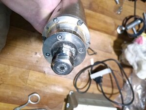

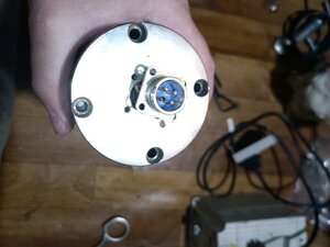

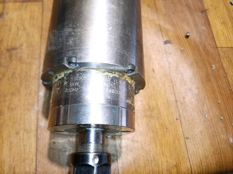

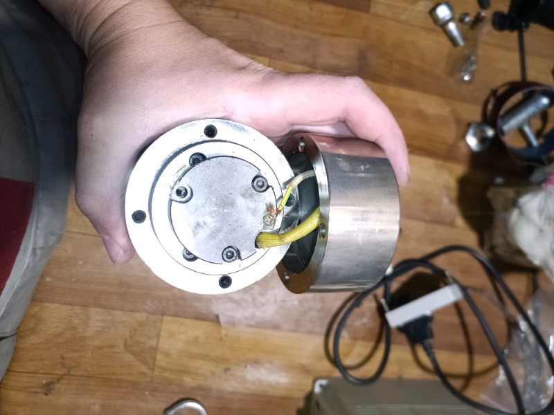

Подниму старую тему, чтоб не создавать новую. Приобрел по случаю шпиндель, SDK80, он вообще без охлаждения, не водный и не воздушный. Раньше такого не встречал. Как такое может быть и как вообще на нем работать?

Belllomoe писал(а): ↑ не водный и не воздушный
Называются такие самоохлаждаемыми.

Лодочник писал(а): ↑ Называются такие самоохлаждаемыми
А за счет чего он самоохлаждается? У него корпус как я понял такой же, как у водяного, только без каналов охлаждения. Выдержит ли он продолжительный режим работы?

Странная конструкция, 1.5квт не хухры мухры. Или расчитывали на кратковременное включение или охлаждение за счет отдачи тепла в хомут и дальше на массивный корпус каретки. Или хомут подразумевается с каналами для воды.
Можно попробовать погонять в холостую, посмотреть как быстро набирает температуру
