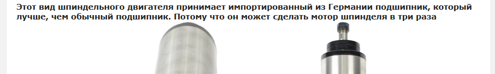

Serg писал(а): ↑ Чёта я ни разу не встречал 1.5 КВт 65 мм с водяным охлаждением
Да потому что
2020-11-27_09-49-20.png (8518 просмотров) <a class='original' href='./download/file.php?id=189151&mode=view' target=_blank>Загрузить оригинал (49.77 КБ)</a>
:hehehe:
