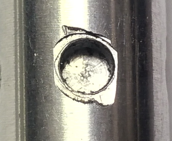

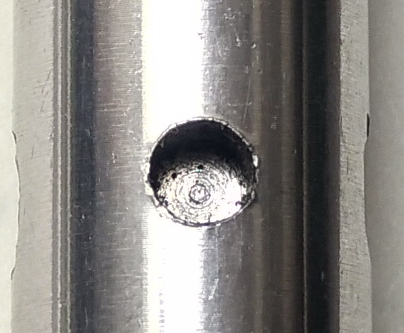

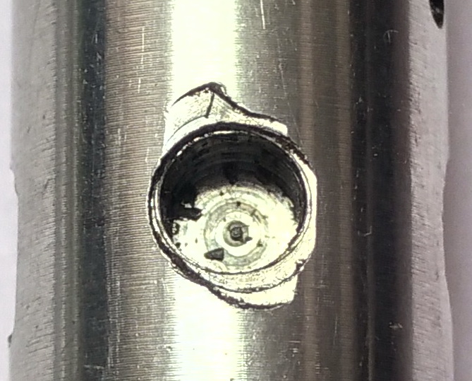

У фрезы торец плоский и при первом врезании край отверстия разбивается. Очень видно если фреза Ф3 и меньше. Естественно влияет вылет фрезы, материал фрезы и детали и форма поверхности детали.
Вот Ф3 с вылетом около 40мм на цилиндре:
2020-12-12 13.48.34.jpg (6968 просмотров) <a class='original' href='./download/file.php?id=189725&mode=view' target=_blank>Загрузить оригинал (88.76 КБ)</a>
2020-12-12 13.48.41.jpg (6968 просмотров) <a class='original' href='./download/file.php?id=189726&mode=view' target=_blank>Загрузить оригинал (95.86 КБ)</a>
2020-12-12 13.48.51.jpg (6968 просмотров) <a class='original' href='./download/file.php?id=189727&mode=view' target=_blank>Загрузить оригинал (131.69 КБ)</a>
одно получилось, уже не помню, кажется увеличил подачу...

Ну дак 40 мм для 3 мм фрезы - многовато)
13 диаметров....
Я 6 мм фрезкой стандартной длины сверлю, подобного не наблюдается.
Недавно и в поворотке дрилил, там жесткость пониже будет, и тоже без проблем...

Umnik писал(а): ↑12 дек 2020, 14:05 Ну дак 40 мм для 3 мм фрезы - многовато)
13 диаметров....
Например сверлом Ф2мм с таким же вылетом разбивания отверстия в тех же условиях не наблюдалось...
Это я так, просто для понимания, чем отличается сверление именно фрезой... (конечно условия были заданы дикие, но зато наглядно)...

Ну эт да
Сверло то имеет центрирующийся острый кончик, плюс при таком вылете тонкого сверла предварительно центроваться надо бы...
А фреза вынуждена врезаться кромками плоского торца, ей центрироваться нечем.
Поэтому если жёсткости у фрезы не хватает, она может начать "плясать".
В целом,и так можно, и так, зависит от конкретной ситуации...
