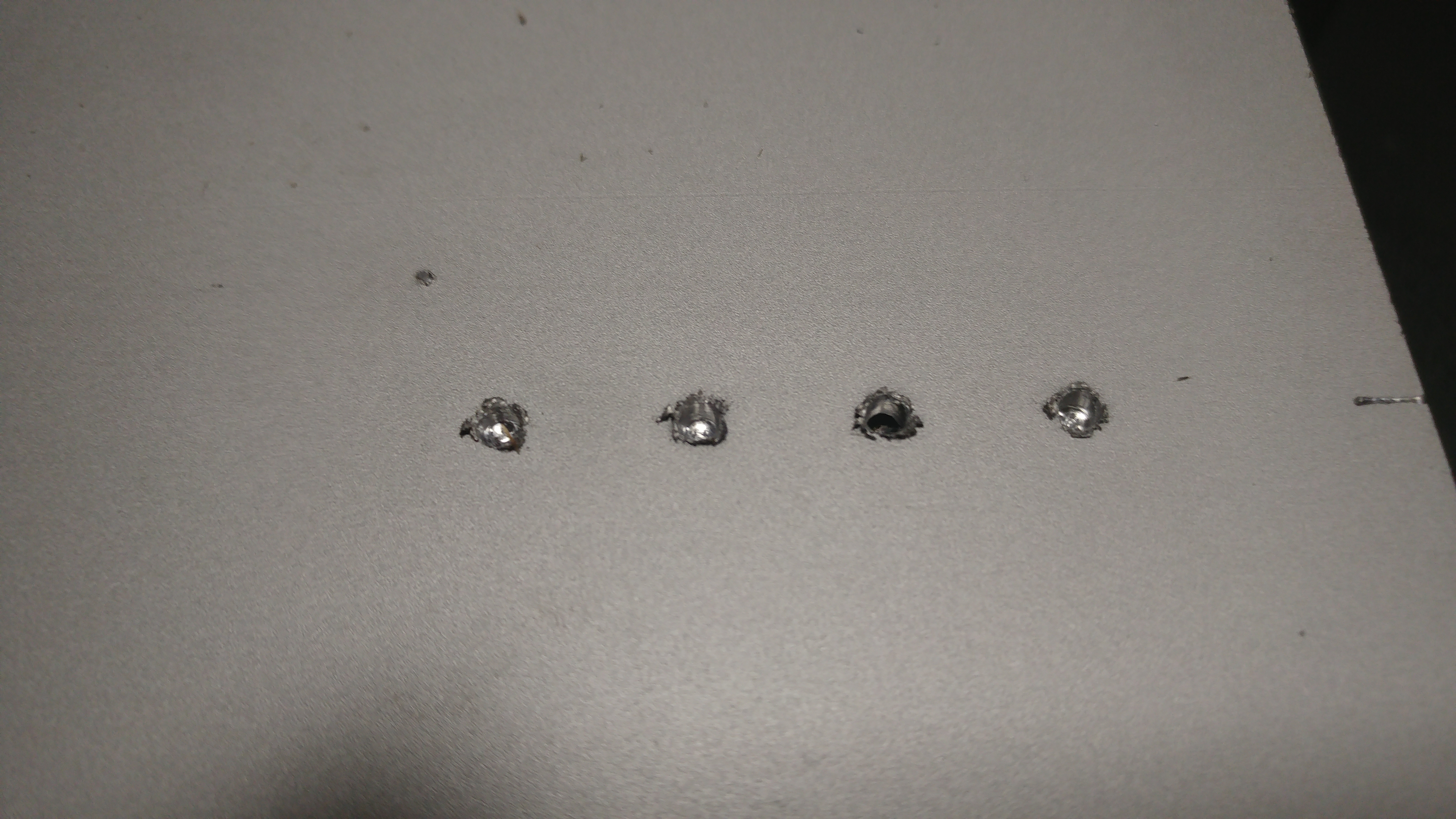

В общем особых успехов я так и не добился.
Перепробовал разные режимы, хотя сверла уже не ломает, но отверстия получаются с большими заусецами. Приходится каждое зенковать.
Довелось поговорить с ЧПУшником на подобном производстве, он сверлит такой же профиль, правда сверлом 3,5. У него края отв. ровные, СОЖ не использует, сверла хватает на несколько смен. Сверлит на 10000об с подачей 600мм/мин.

очень странные отверстия. как будто сверлом тупым давили.
а сверлите не на весу случайно? поверхность лежит твёрдо на опоре?
если нет, попробуйте на деревяшку положить - совсем по другому пойдёт дело.

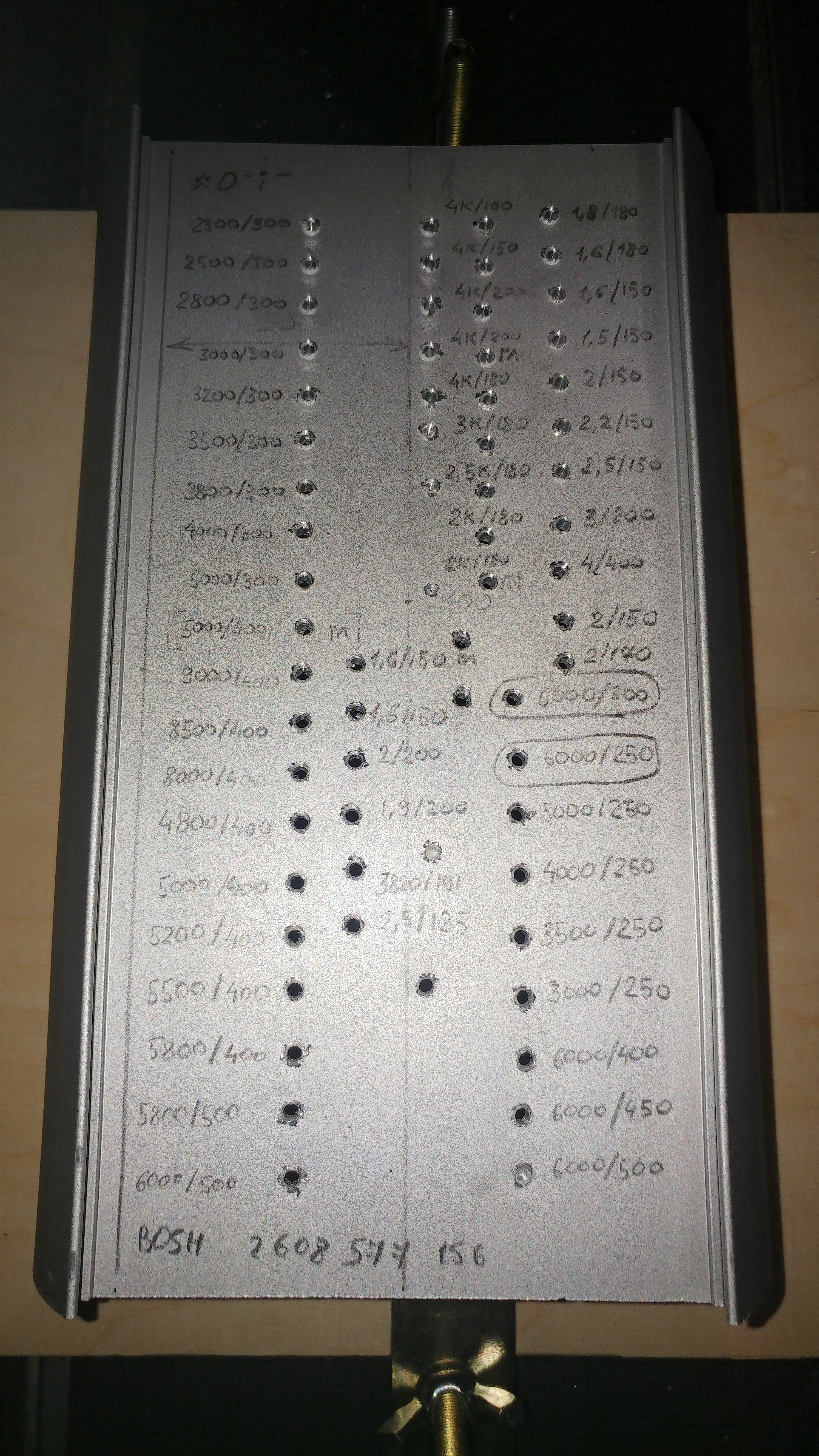

Либо сверло действительно тупое либо подача маловата и сверло вместо резания протирает отверстие. А может вращение не в ту сторону?
Диаметр сверла какой? Покажите фото кончика сверла и какая стружка.
И еще - это вход я так понимаю? Попробуйте обычное сверло использовать. У меня даже при сверлении 2мм сверлом хоть от руки хоть на сверлильном станке такие заусенцы только на выходе получаются.
Еще кой-чего увидел - проверьте биение кончика сверла, похоже при входе его трясет. Может действительно как писали выше деталь сверлится на весу без должной опоры и прижатия.

По виду отверстий я бы предположил задиры, прчин может быть много - мало оборотов при большой (для них) подаче, недостаточная жесткость станка (для такой подачи) и пр.
