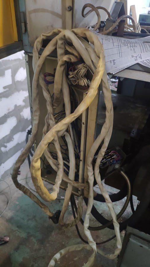

Шпиндель неожиданно закрутился... Я думал что с этим будет больше проблем. Просто поставил реле на контакты включения и завел аналог... и все... :thinking:
Теперь очередь за приводами подачи. Кстати на одном энкодере провод фазы /B похоже оборван, но энкодер работает, хотя надежность упала в два раза.
Вытащил еще несколько не нужных кабелей, в мягкой белой изоляции они выглядят действительно как "кишки станка"

В револьвер идет:
15 белых проводов
2 синих
3 силовых черных на движок
1 желто зеленый
Проблема в том, что на него нет схемы и маркировака на проводах стерлась.
из 15 белых 12+2 это датчики инструмента+положение зажатия+зажим = итого 1 не понятно куда
синие не понятно кто и не понятно почему их 2.
В общем мне всего-то надо понять, куда 24В завести для питания на датчики, мумаю сунуть в эти синие что-ли?
Re: 1325Ф30 НЦ31 прутковый автомат
Может синие - датчик температуры?
А последний белый - 24В?
Serg писал(а): ↑ Может синие - датчик температуры?
А зачем он там? Есть у кого-нибудь документация на подобную револьверную голову? У меня есть механическая документация на нее, но там про электрику вооюще ничего нет.
И синие раза в два толще белых - где-то 0.5-0.75мм2

Ну а тупо прозвонить все белые между собой и между синими не пробовал?
Если синий - питание датчиков (обычно герконы) то все станет понятно. Если нет - твой один белый это питание всех герконов.
Но датчик посадки обычно индуктивный, а в таком случае у него 3 провода: +/-/сигнал. И ему обязательно нужен минус, не корпус.
И ты бы снял кожух, да проверил что там куда. в СССР обычно питание было +15В, а не +24В. Так что 24 могет убить датчик.

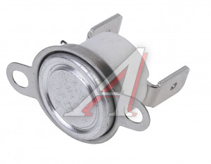

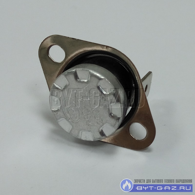

Nick писал(а): ↑ А зачем он там?
Контроль перегрева мотора, чтобы успеть всё отключить до того, как весь волшебный синий дым выйдет.

Обычно NC, но встречаются и NO.
Nick писал(а): ↑ И синие раза в два толще белых - где-то 0.5-0.75мм2
Эти датчики рассчитаны на неск. ампер, их обычно прямо в разрыв маломощных силовых цепей ставят, например последовательно с обмоткой пускателя.

В итоге понял, что один синий идет на датчик зажима. И да, один белый был обраткой от датчиков инмтеументов.
А зачем там датчик перегрева? Просто вроде как движок вклинить не может - и вероятно не должен перегреваться.
