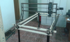

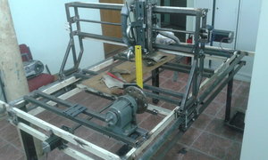

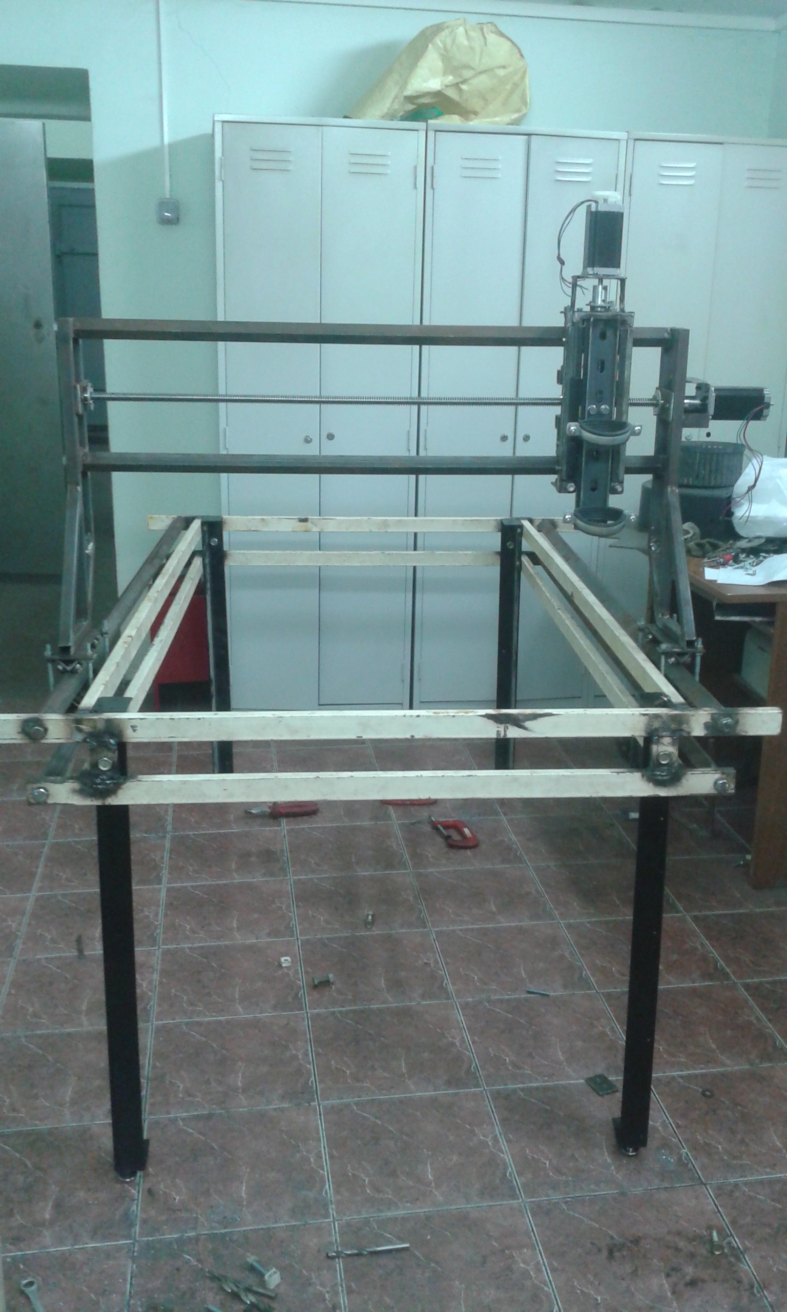

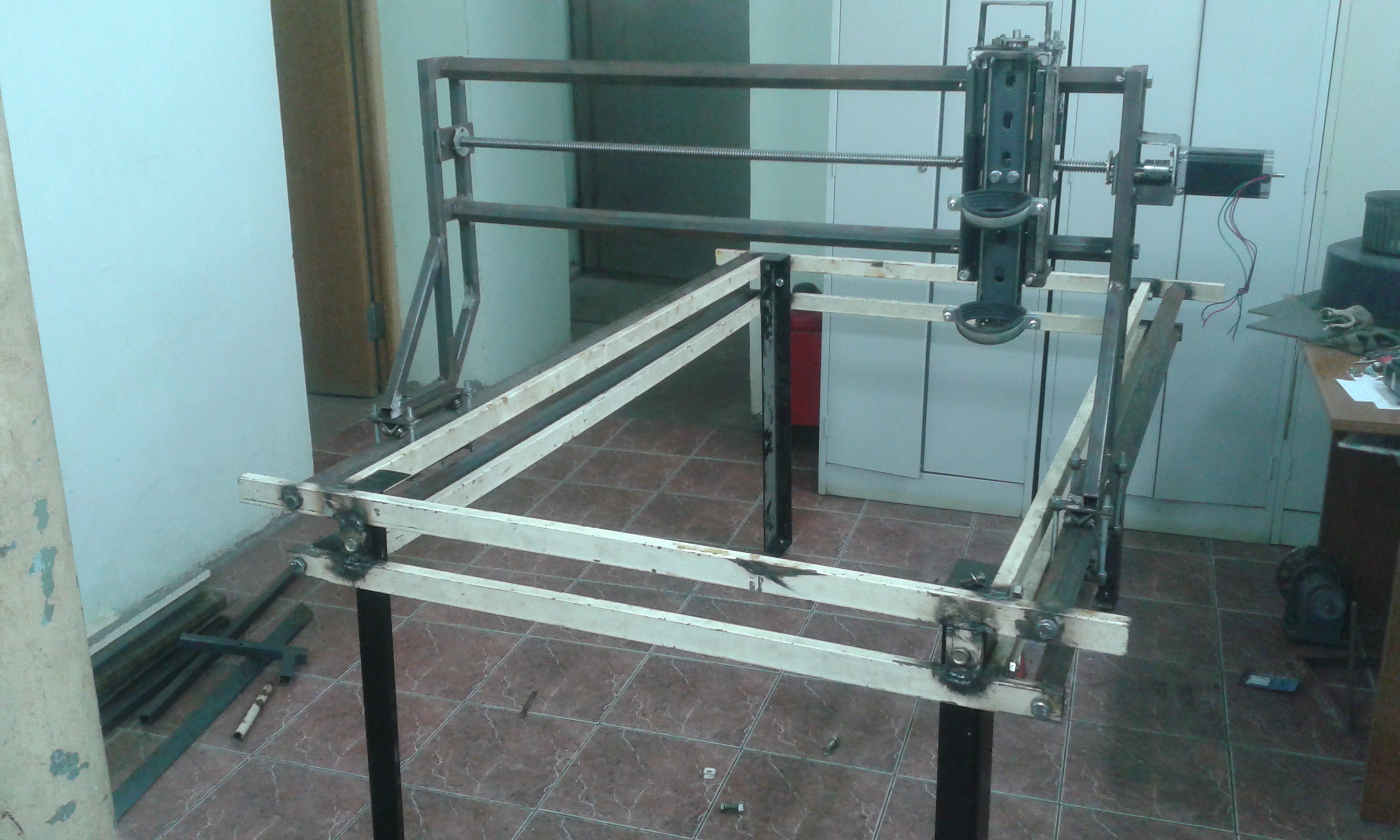

строительство продолжается.
20130604_212345.jpg (4324 просмотра) <a class='original' href='./download/file.php?id=15234&mode=view' target=_blank>Загрузить оригинал (1.15 МБ)</a>
20130604_212450.jpg (4324 просмотра) <a class='original' href='./download/file.php?id=15235&mode=view' target=_blank>Загрузить оригинал (1.14 МБ)</a>
20130604_212529.jpg (4324 просмотра) <a class='original' href='./download/file.php?id=15236&mode=view' target=_blank>Загрузить оригинал (1.16 МБ)</a>

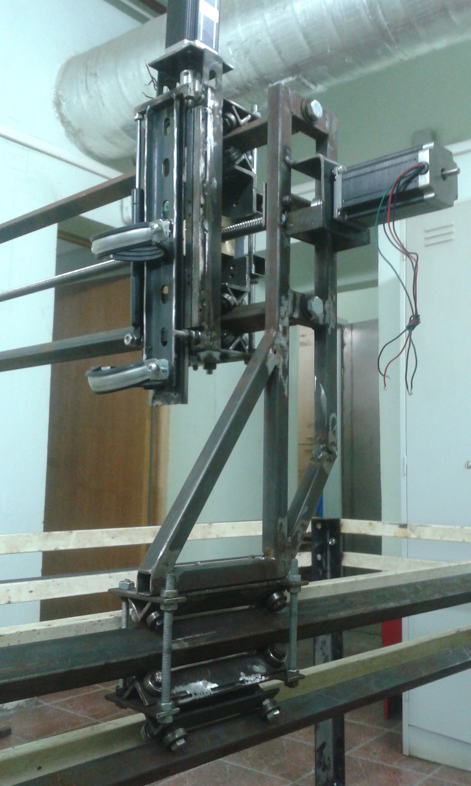

по жесткости как получается. попробуйте повесить шпиндель и постучать ладошкой по шпинделю и по боковине портала
будет гасить колебания?
не думали привязать нижнюю направляющую икс к столу должно прибавить жесткости :thinking:

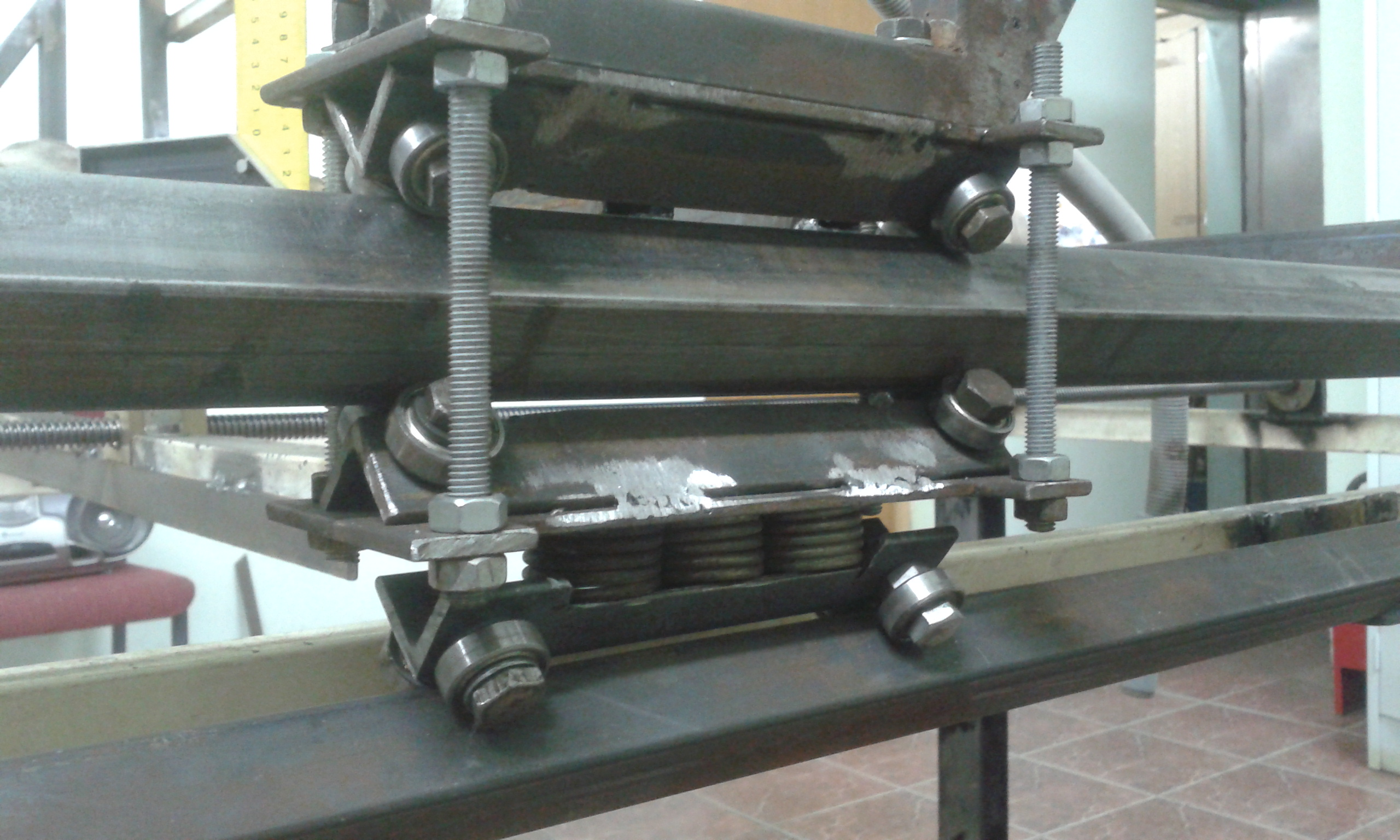

vovafed писал(а):не думали привязать нижнюю направляющую икс к столу должно прибавить жесткости
думал. еще не доделал крепление кареток к нижней направляющей. Пока писал придумал поставить мощные пружины между самой нижней и средней кареткой!

может винтами лучше прижимать направляющую к каретке

места между каретками мало. две гайкина 8 не влязят.

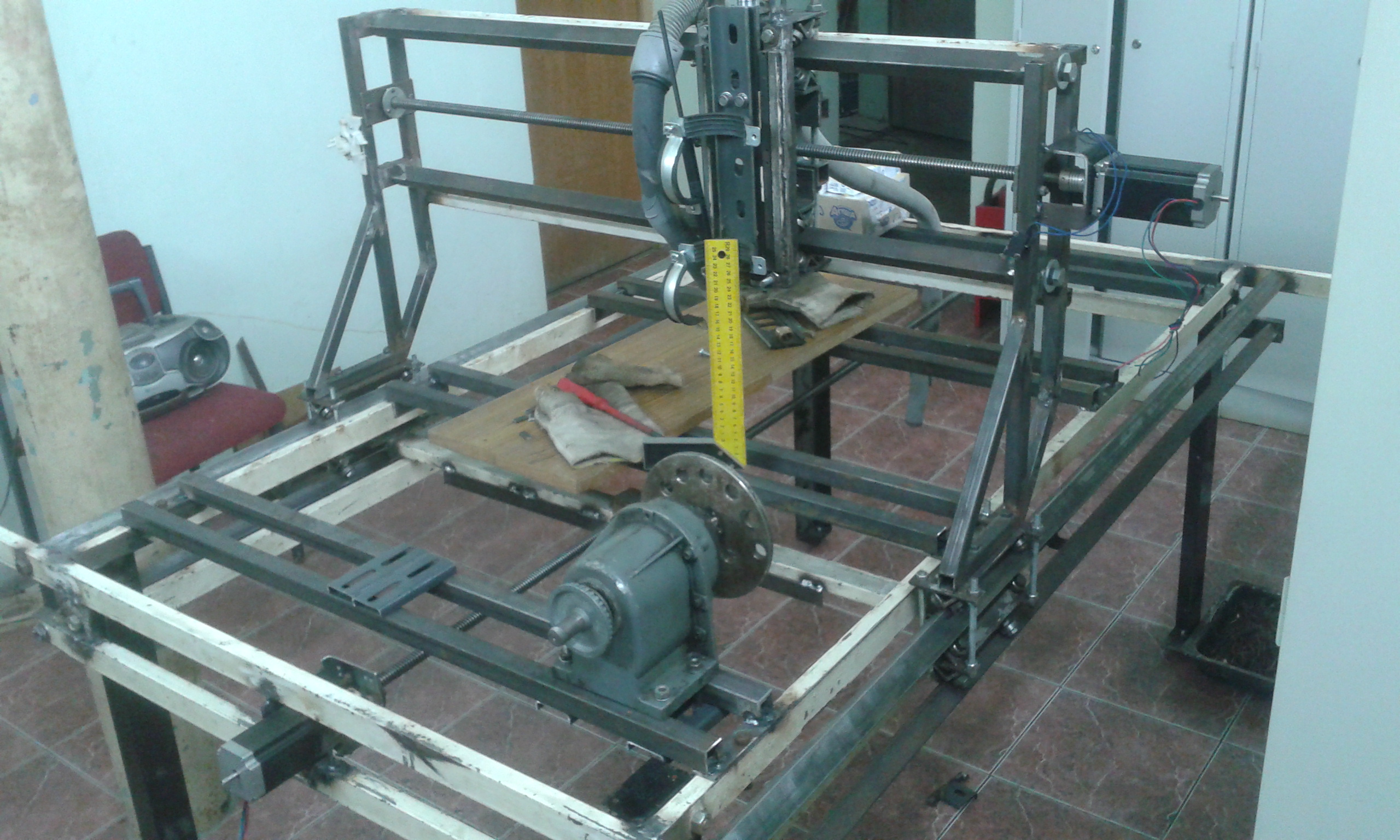

Поставил пружины и приварил нижние направляющие через уголок к станине. Стало меньше прогибаться. Практически не заметно на глаз. Померить пока нечем. Подскажите как сделать заднюю бабку, есть пара упорных подшипников с внутренним диаметром 20 мм.
20130613_115719.jpg (4035 просмотров) <a class='original' href='./download/file.php?id=15402&mode=view' target=_blank>Загрузить оригинал (1.2 МБ)</a>
20130613_115759.jpg (4035 просмотров) <a class='original' href='./download/file.php?id=15403&mode=view' target=_blank>Загрузить оригинал (1.03 МБ)</a>

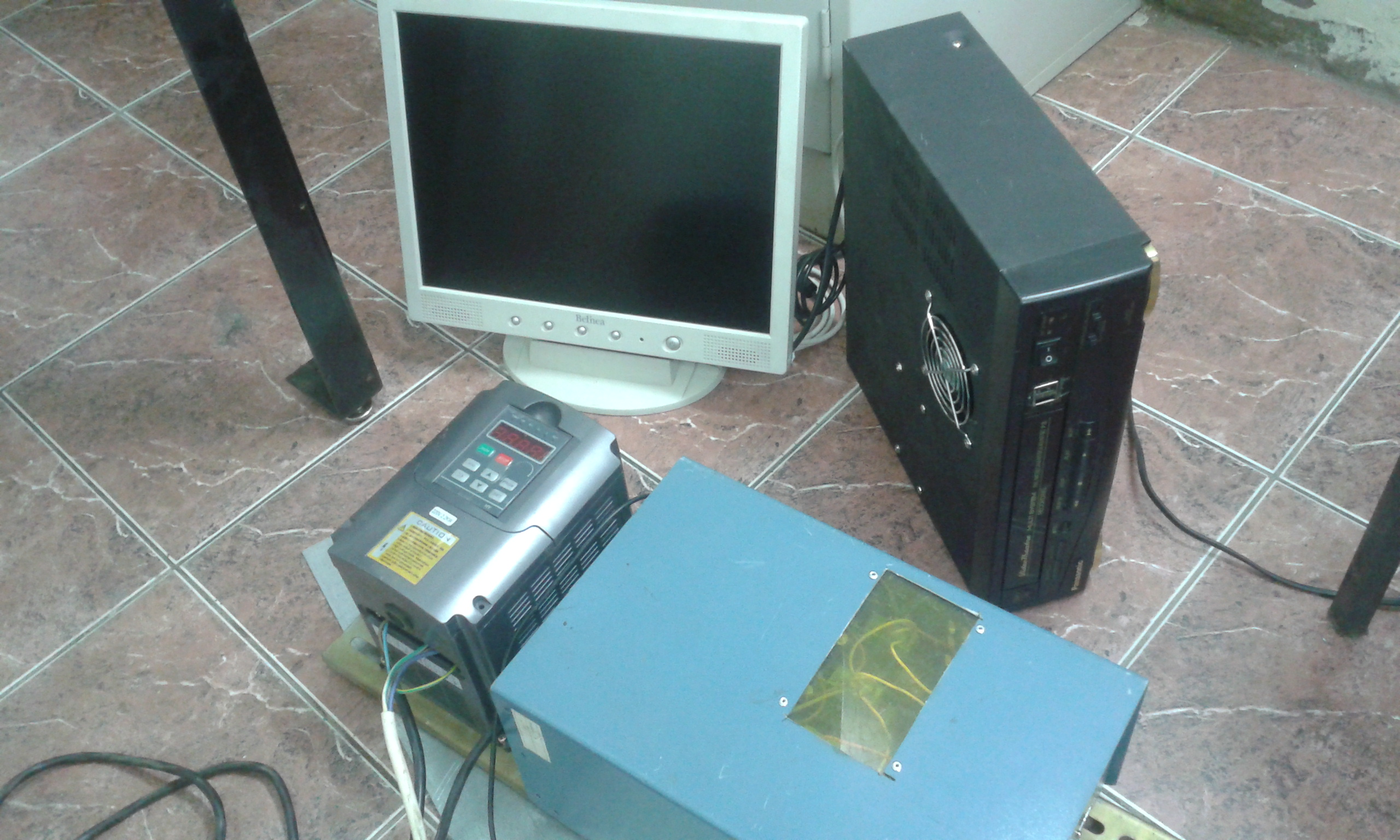

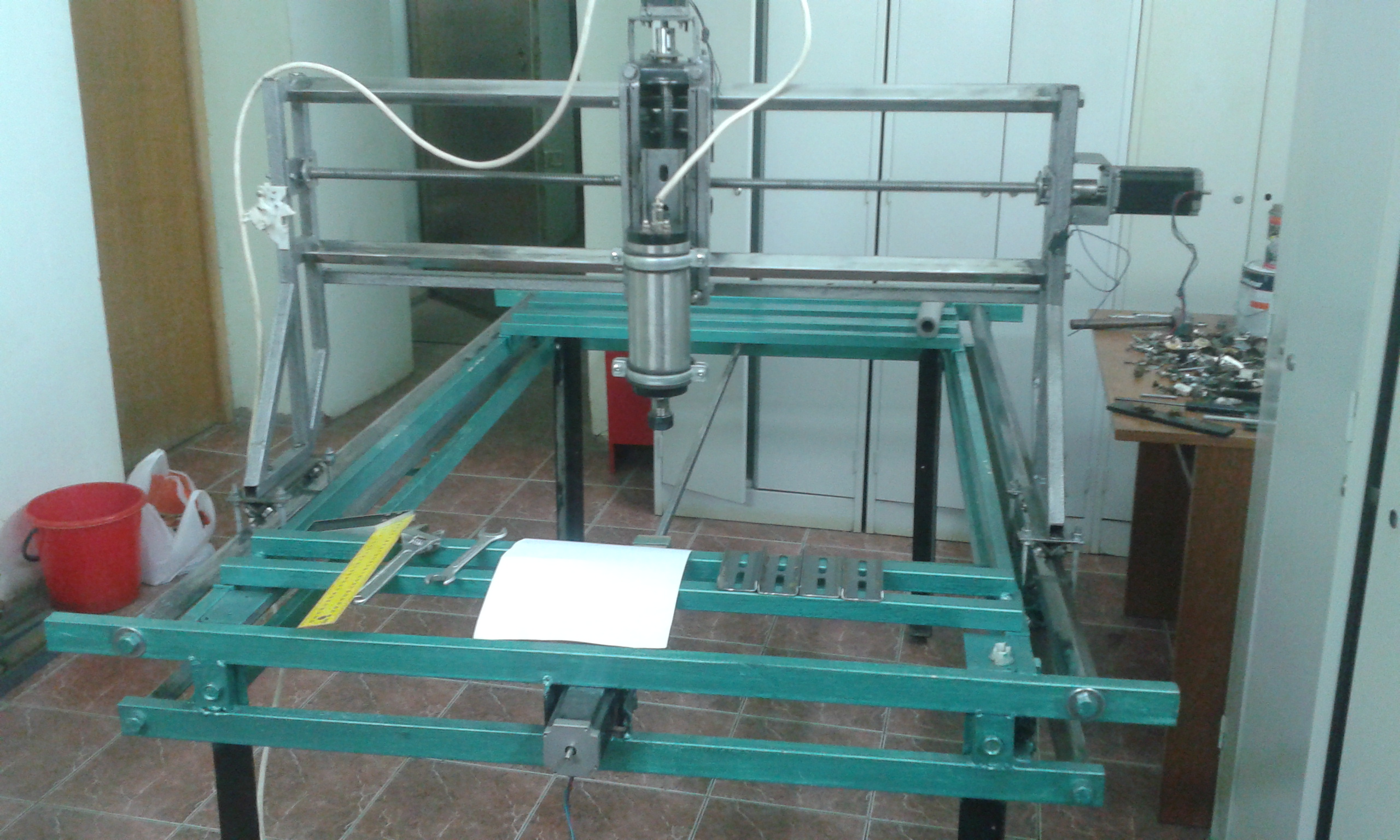

Осталось подключить электронику
станок приобрел окончательный вид (3676 просмотров) <a class='original' href='./download/file.php?id=15620&mode=view' target=_blank>Загрузить оригинал (1.17 МБ)</a>
электроника (3676 просмотров) <a class='original' href='./download/file.php?id=15621&mode=view' target=_blank>Загрузить оригинал (1.16 МБ)</a>
электроника
