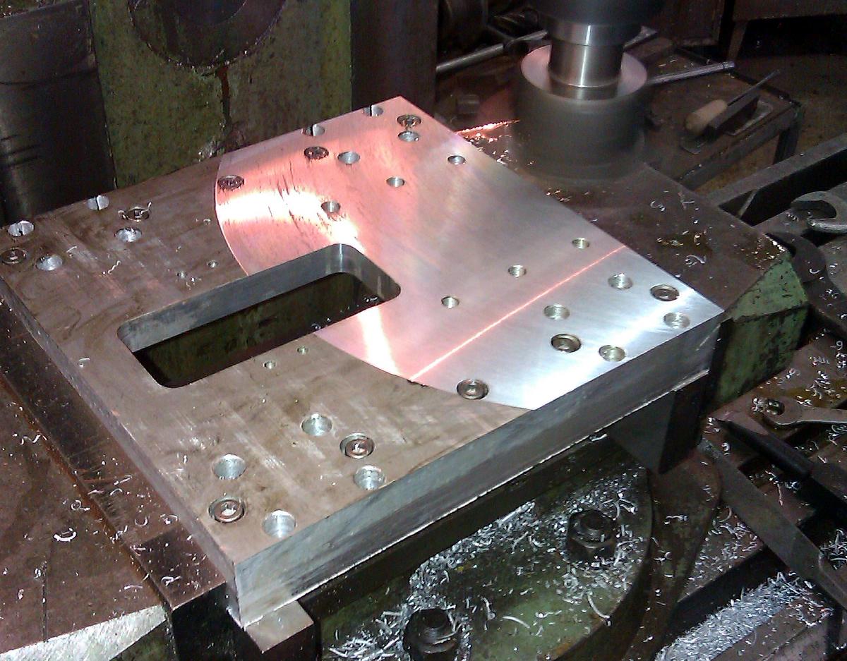

выравнивание z-plate.
IMG_20130416_135640.jpg (2276 просмотров) <a class='original' href='./download/file.php?id=13802&mode=view' target=_blank>Загрузить оригинал (179.68 КБ)</a>
Fisher
Сообщения: 3317
Репутация: 424
Откуда: Киров
Re: скоростной фрезер 900х2000
Сообщение Fisher »
эт к aegis вопрос. его тема ;)

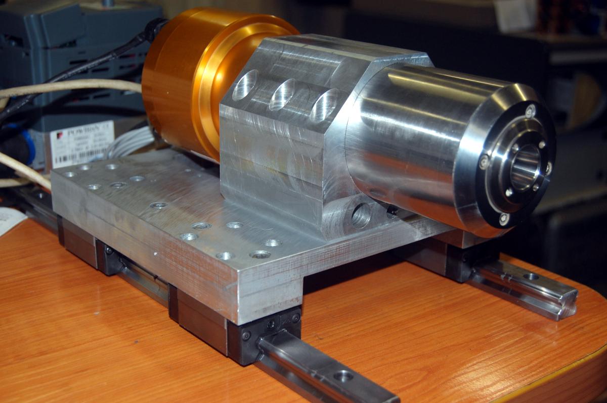

сделал супер пушку.
на рельсах!
уже самому страшно.
DSC_3636.JPG (2256 просмотров) <a class='original' href='./download/file.php?id=13806&mode=view' target=_blank>Загрузить оригинал (107.04 КБ)</a>
pkasy писал(а):сделал супер пушку.
Это не пушка - это танк :good:
А что за шпиндель?
Макет Доры? :)
