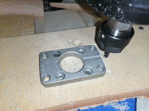

Про каленый металл не знаю, но стекло банальный твердосплав фрезерует, хоть и не долго. А вот эльборовая вреза режет стекло просто на ура. Конечно с СОЖ.
Думаю (только думаю, без реального опыта), что каленый металл можно обрабатывать алмазными граверами и эльборовыми фрезами.

KHTRE писал(а):Думаю (только думаю, без реального опыта), что каленый металл можно обрабатывать алмазными граверами и эльборовыми фрезами
Понятно, буду копать в этом направлении.

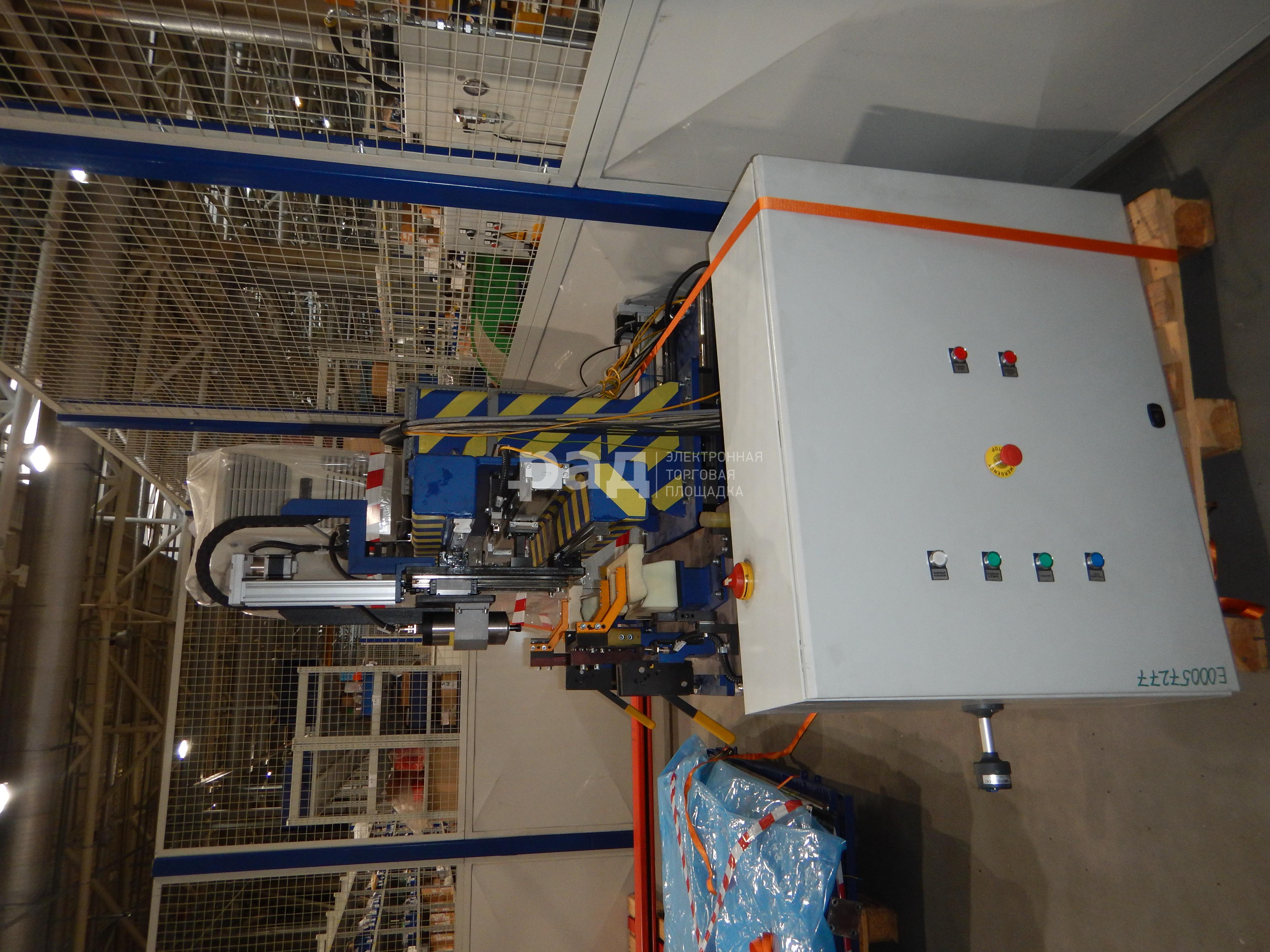

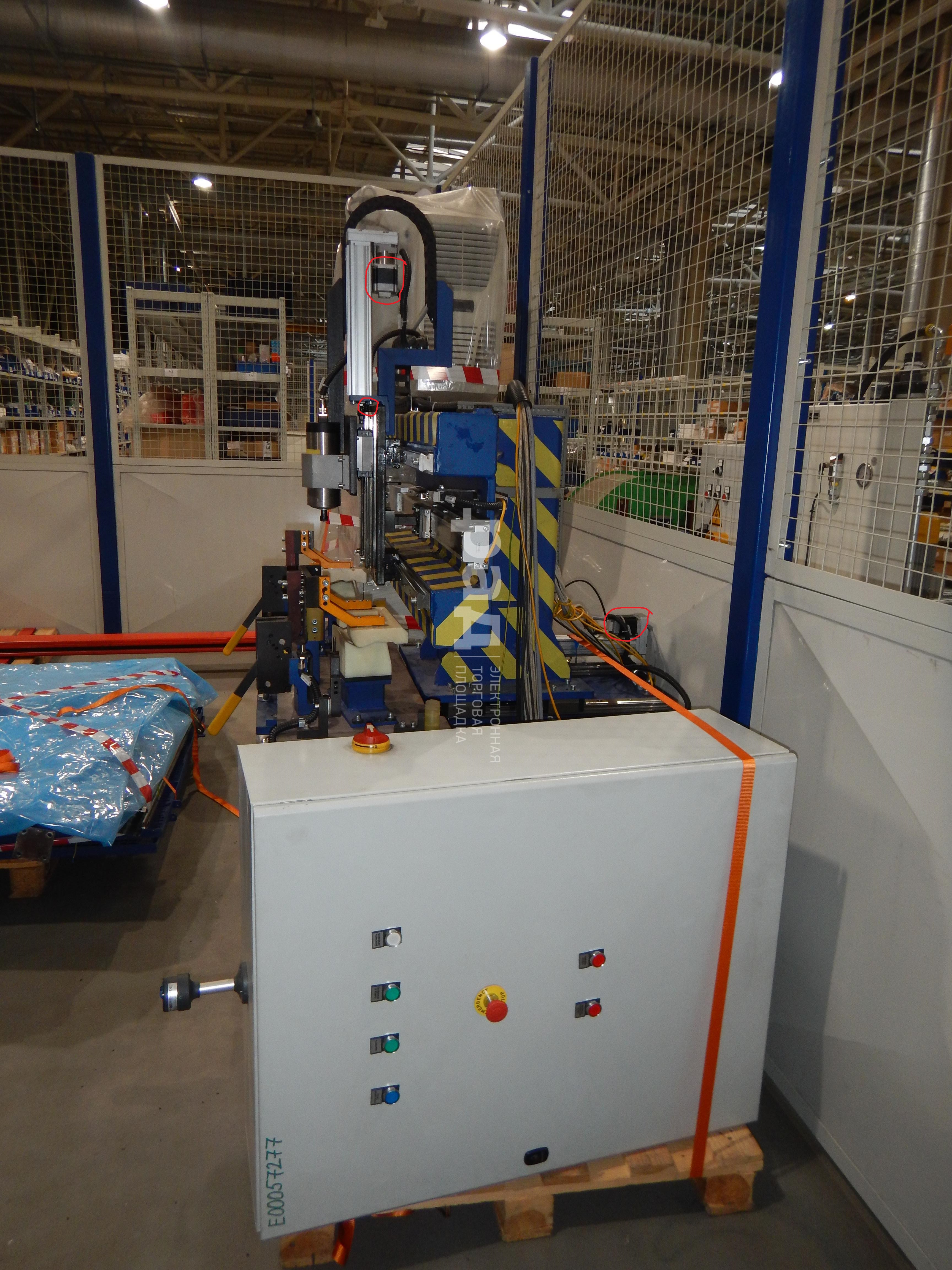

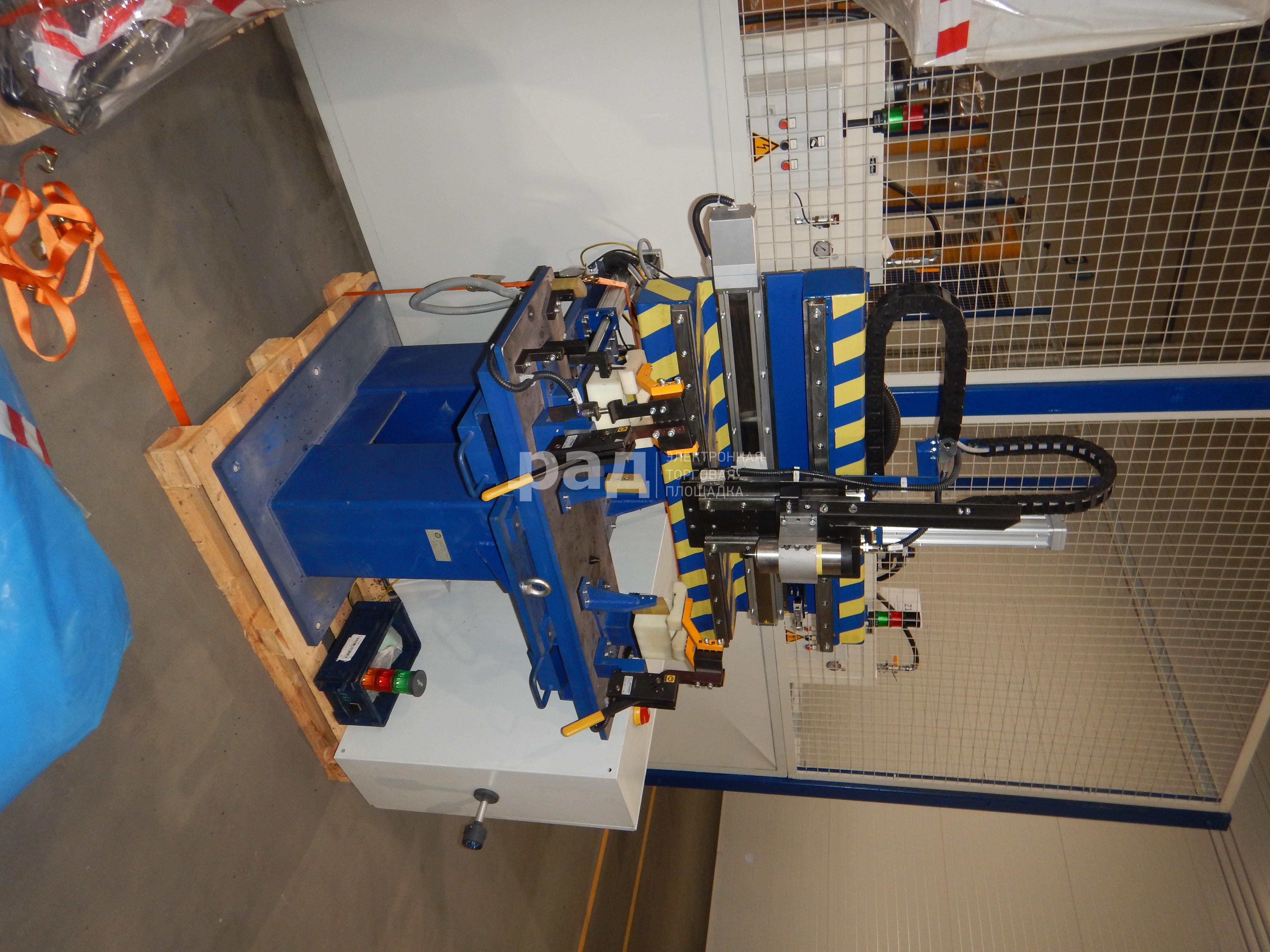

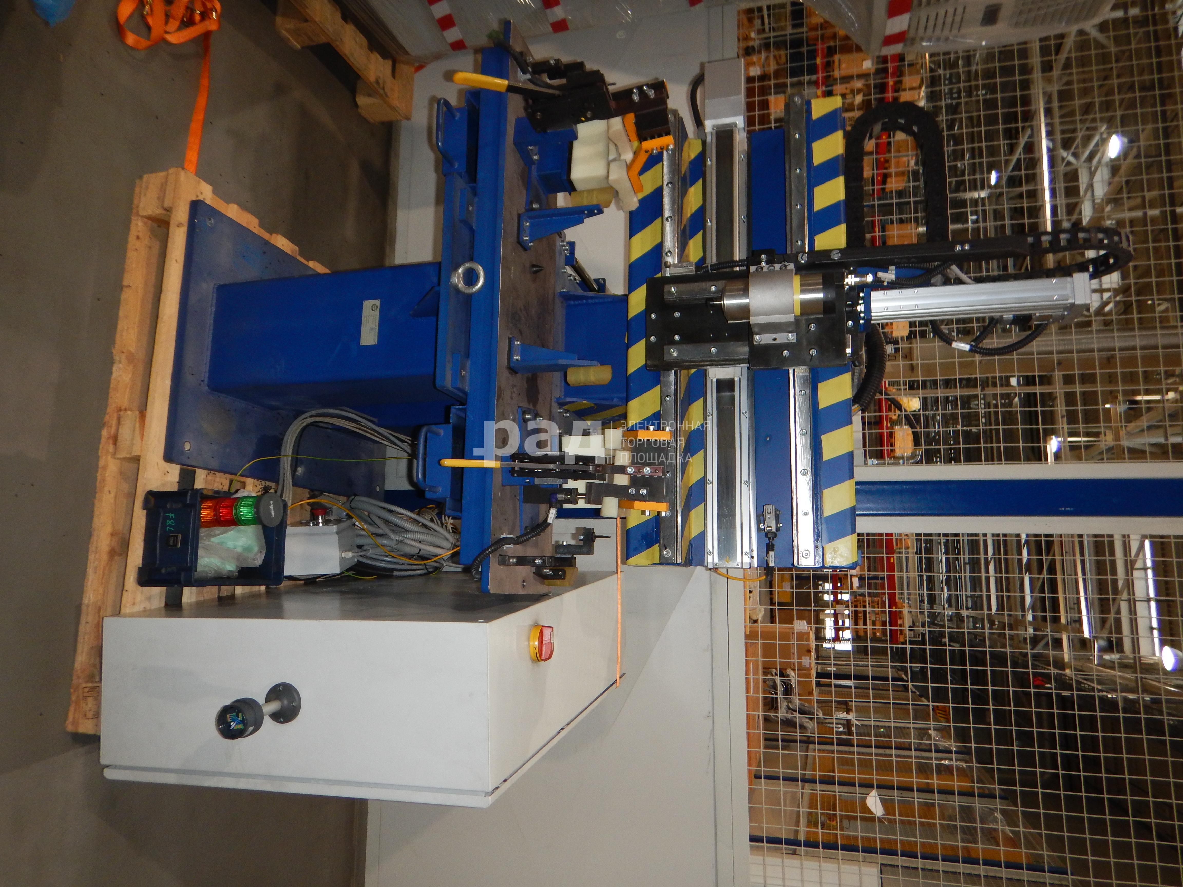

Всем привет
Немного не по теме, все знают что форд ушёл с рынка но может не все знают что идёт распродажа их оборудования, нашел вот такой станок у них на площадке (100 метров от моей работы :) ) цена 100 000 руб. "Стенд фрезеровки пластиковых деталей"
Мне кажется, цена вроде хорошая за такую вешь?

Re: Портальный фрезер 250х190х70 по алюминию
Одна ось с мотором, вторая на пневматике.
Рельсы вроде норм...
На столе тоже какая-то пневматика...
Андрей Г. писал(а):Мне кажется, цена вроде хорошая за такую вешь?
а оно вам надо?

xenon-alien писал(а):На столе тоже какая-то пневматика...
Да там скорее всего приспасоба под установку пластмассовой детали с включением от воздуха, всё таки специализированное оборудование, а вот по счёт конструктива вроде хорошо сделано на мой неопытный взгляд.

sima8520 писал(а):а оно вам надо?
Неособо, мне бы свой закончить, загорелся только из-за цены если такой стоит под несколько сотен тысяч то это очень выгодно, так сказать такой шанс хороший

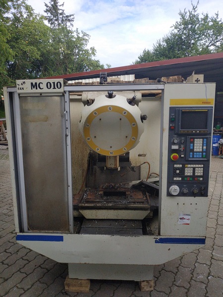

Сообщение vitzin »
да вроде все оси на маторах,на зетки шаговый стаит,да вроде и швп просматривается,но я бы не взял,даже для германии
дороговато,за пол цены бы подумал,но только подумал.
stanok.jpg (4013 просмотров) <a class='original' href='./download/file.php?id=184866&mode=view' target=_blank>Загрузить оригинал (2.84 МБ)</a>
тут на прошлой недели вот такой на мeталолом здали,никто не хотел за него 500 тубриков давать.
mc10.jpg (4013 просмотров) <a class='original' href='./download/file.php?id=184867&mode=view' target=_blank>Загрузить оригинал (115 КБ)</a>
Рабочий,простоял два года на улице под на весом,ну заржевел маленько,я бы взял,да ставить некуда

vitzin писал(а):дороговато,за пол цены бы подумал,но только подумал
Понятно, спасибо большое. Продают с аукциона, буду просто мониторить и если никто не купит может на самом деле снизят цену а может просто в лом увезут.

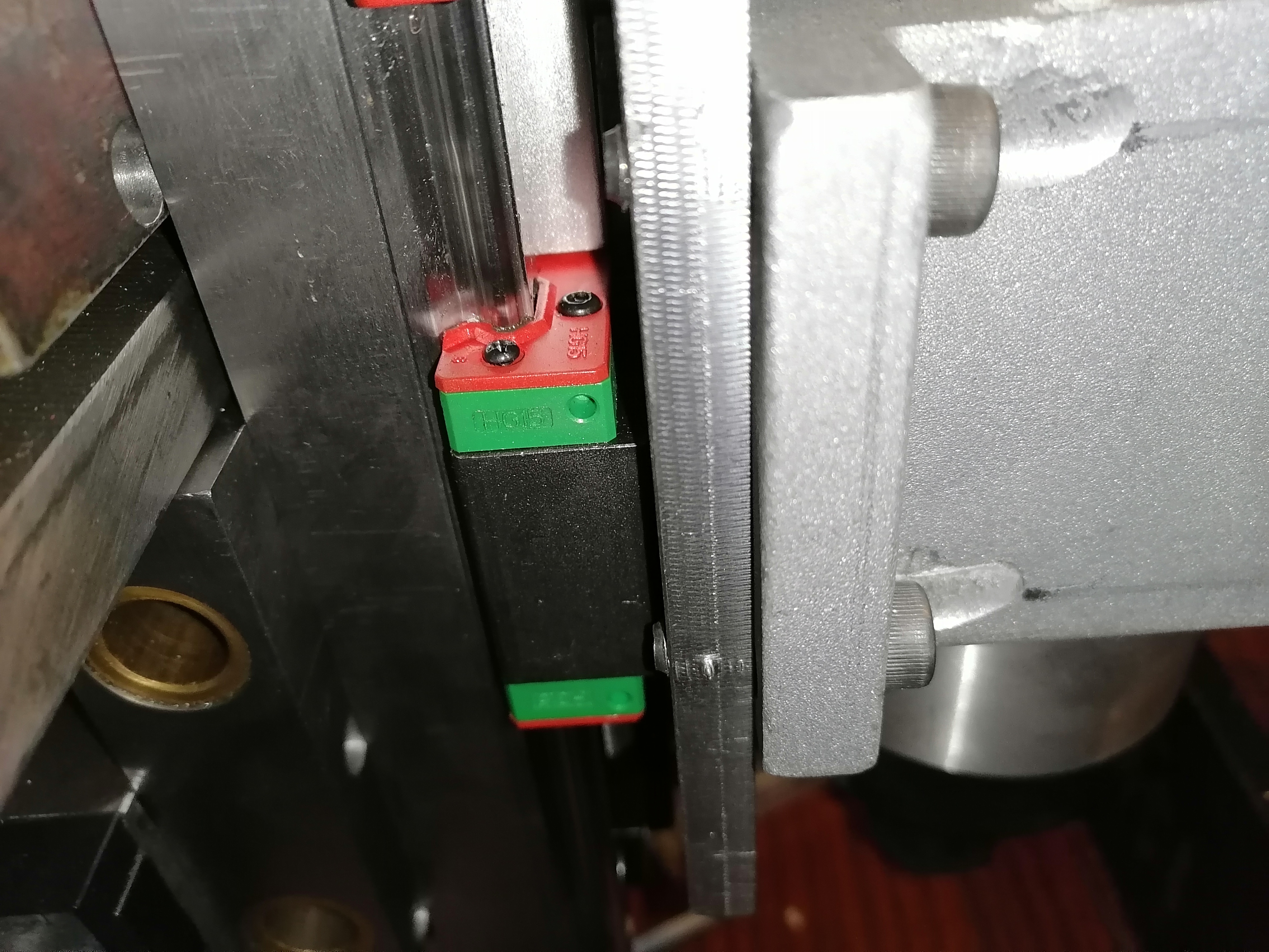

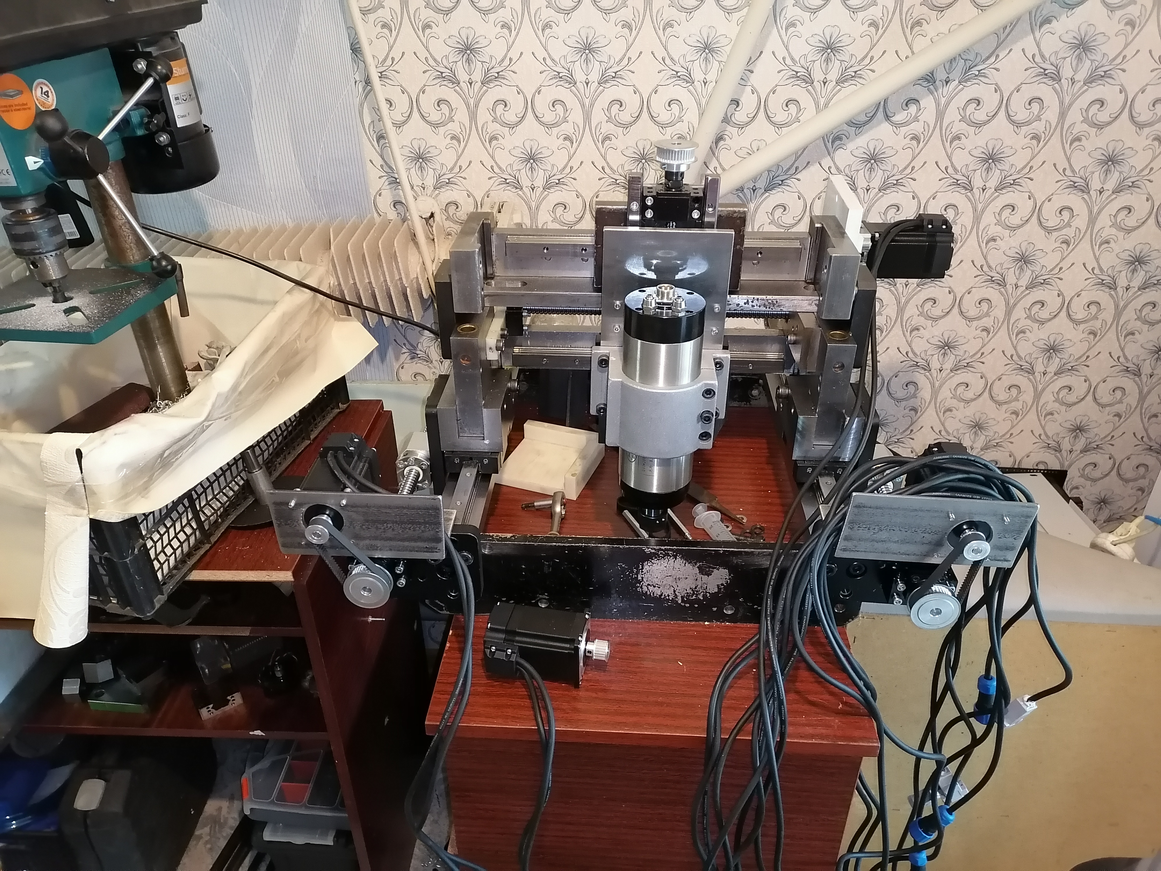

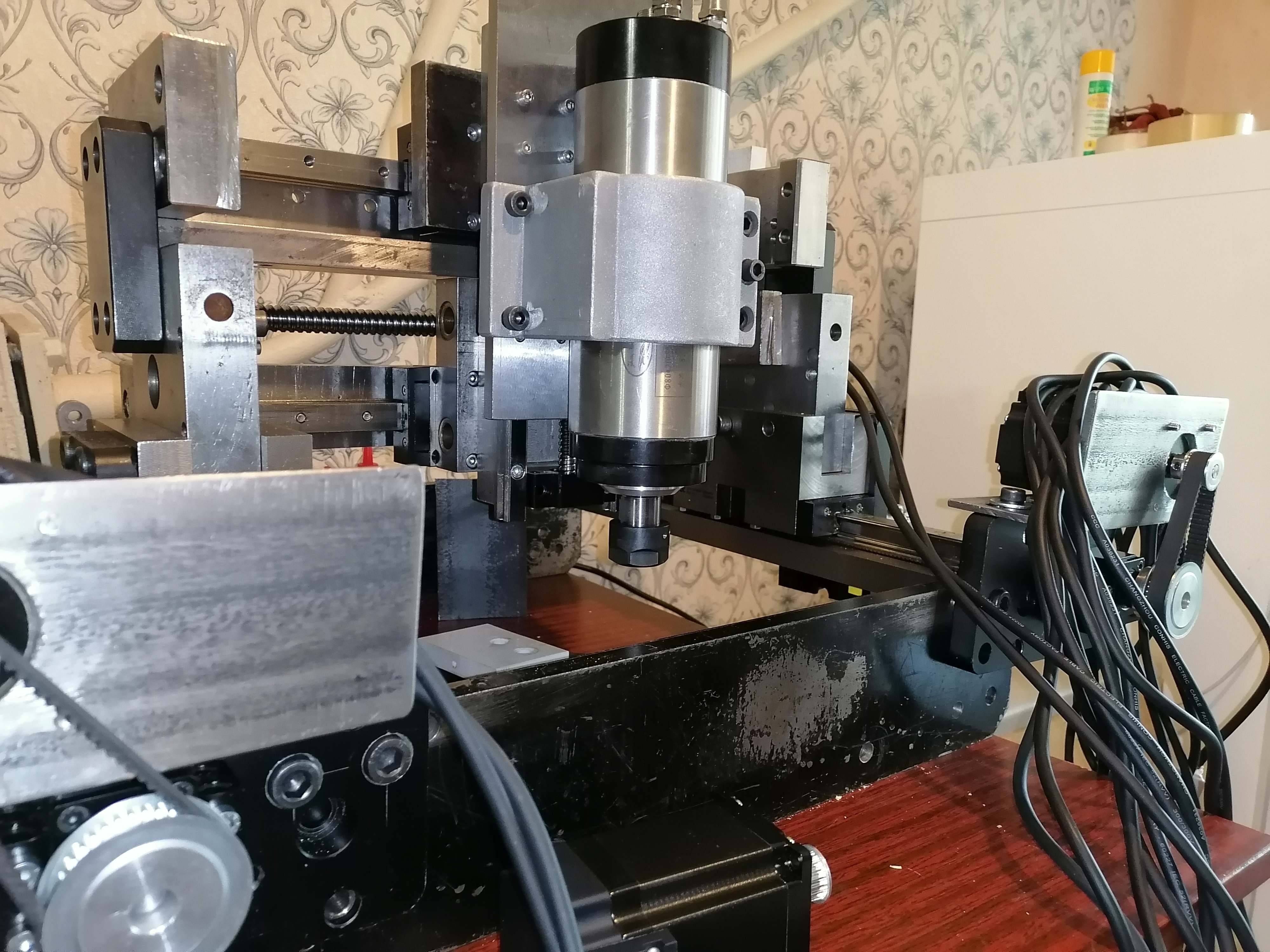

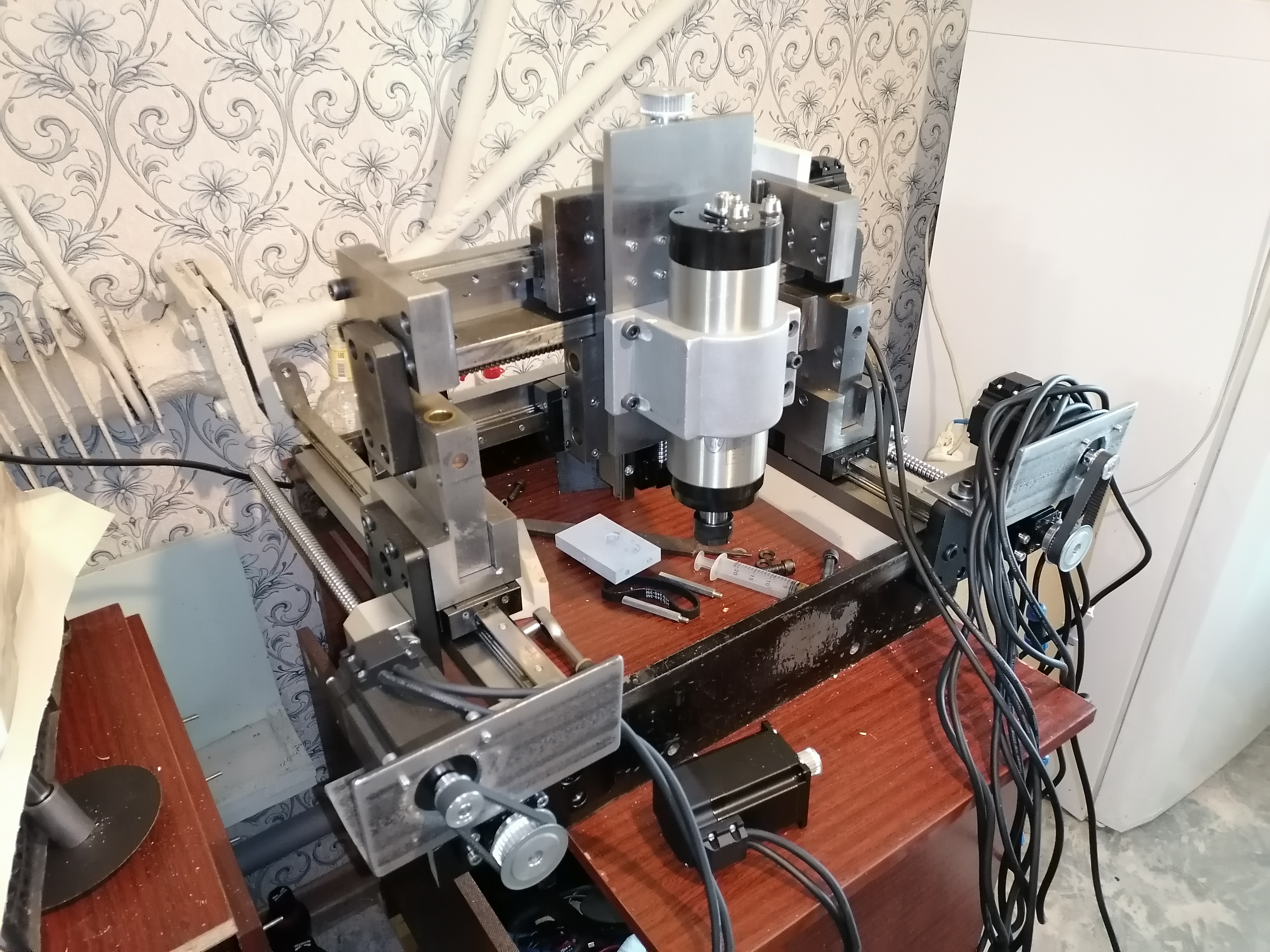

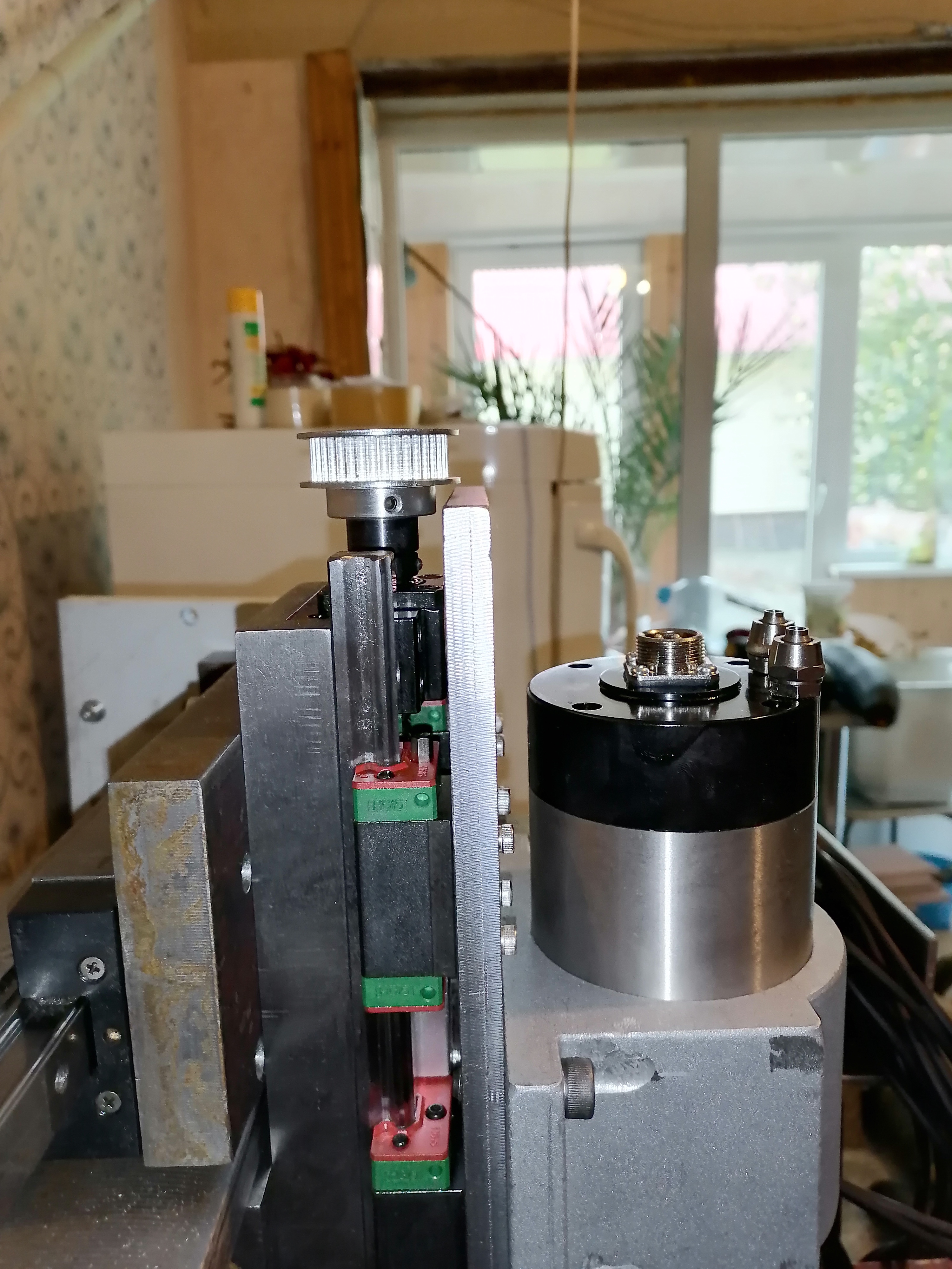

Всем привет
К нам приехал, к нам приехал дорогой наш ............. шпиндель.
Конечно не без косяков установил, но не критично :)

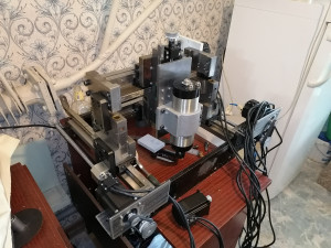

Всем привет
Ещё один рывок и можно попробовать пофрезеровать. Только единственную имеющуюся фрезу которую я хранил много лет для этого случая не могу найти, засада :) Назовука я станок "лего" пришла мысля после 100500 раз разборки/сборки и его внешнего вида.

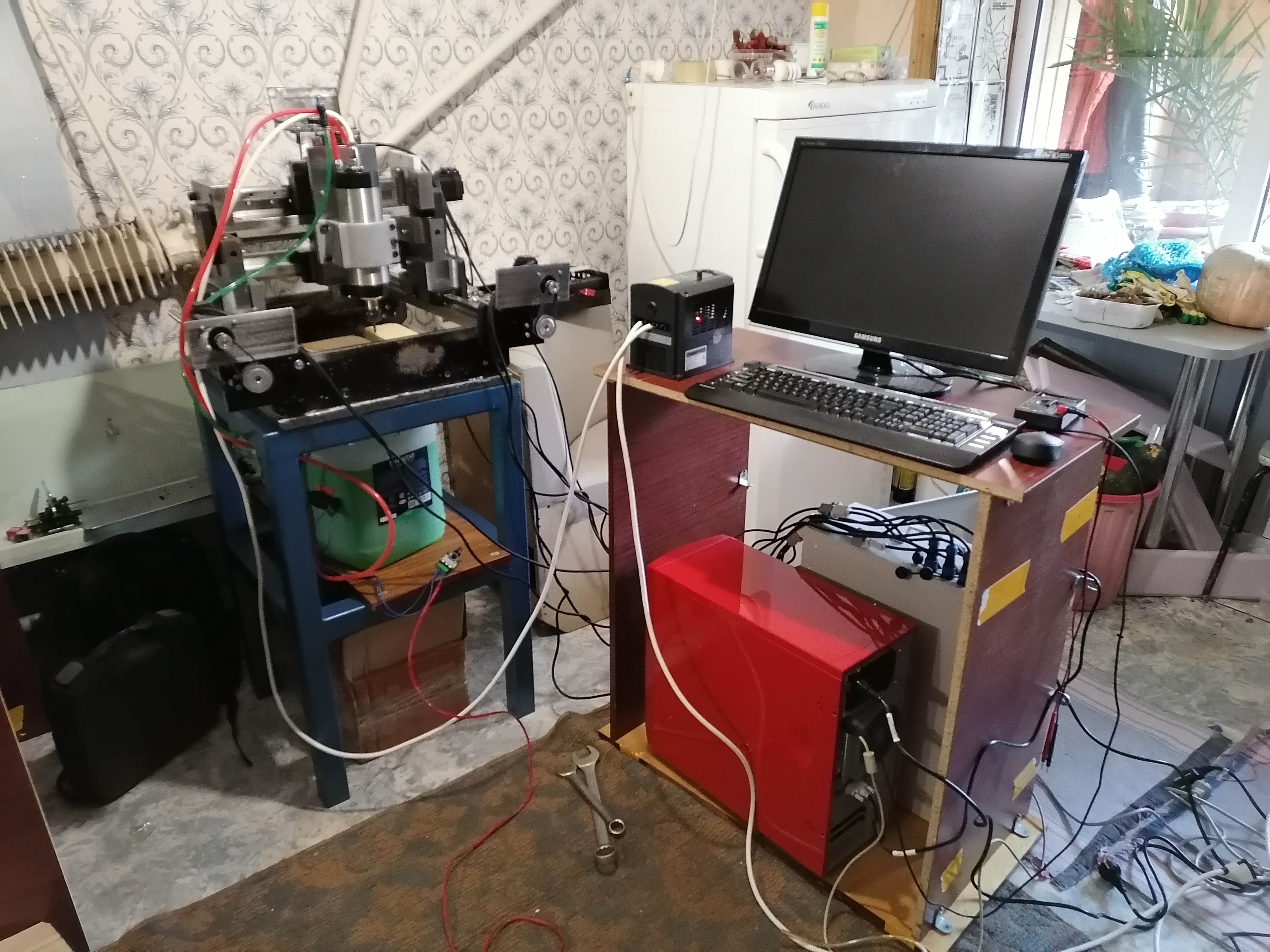

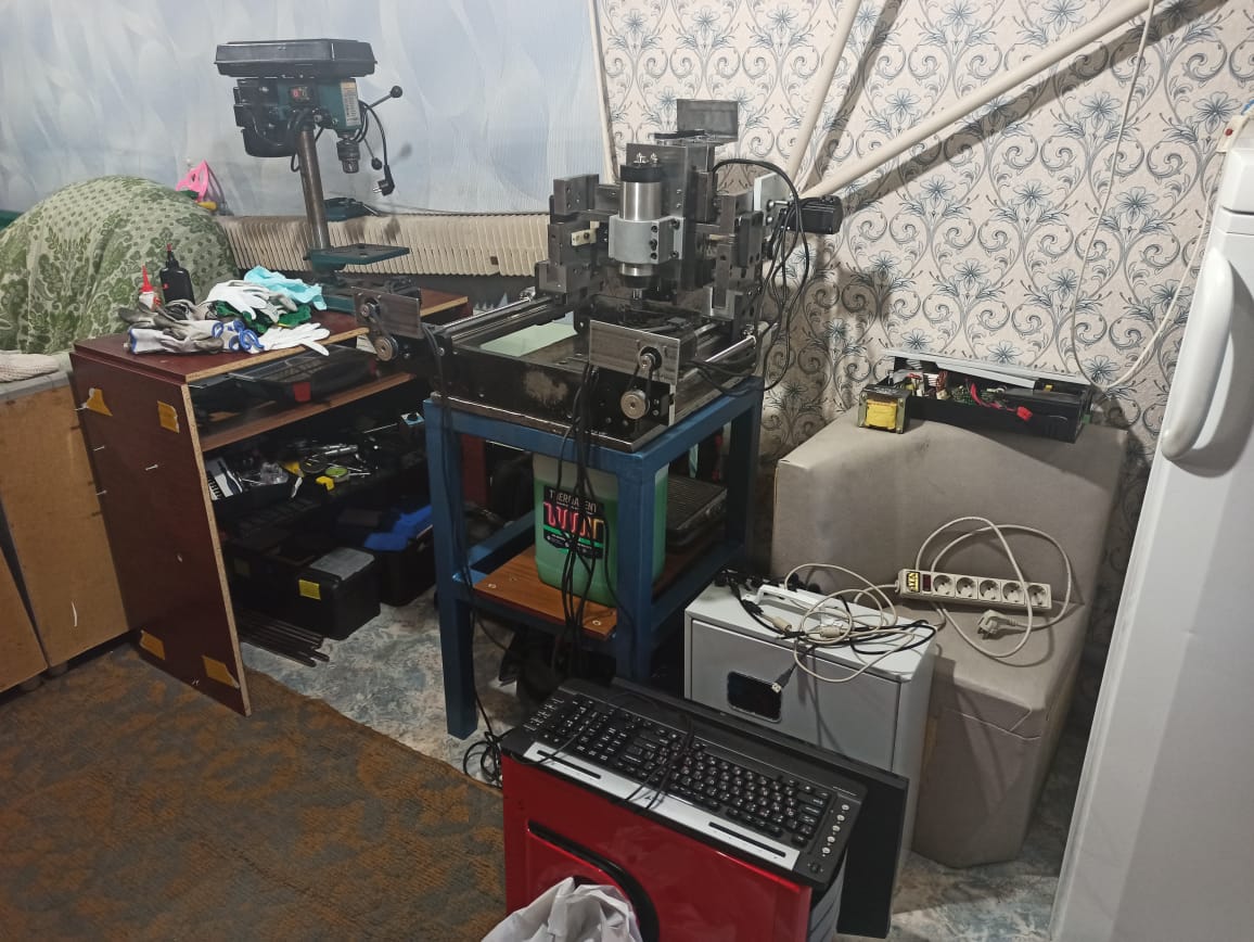

Всем привет.

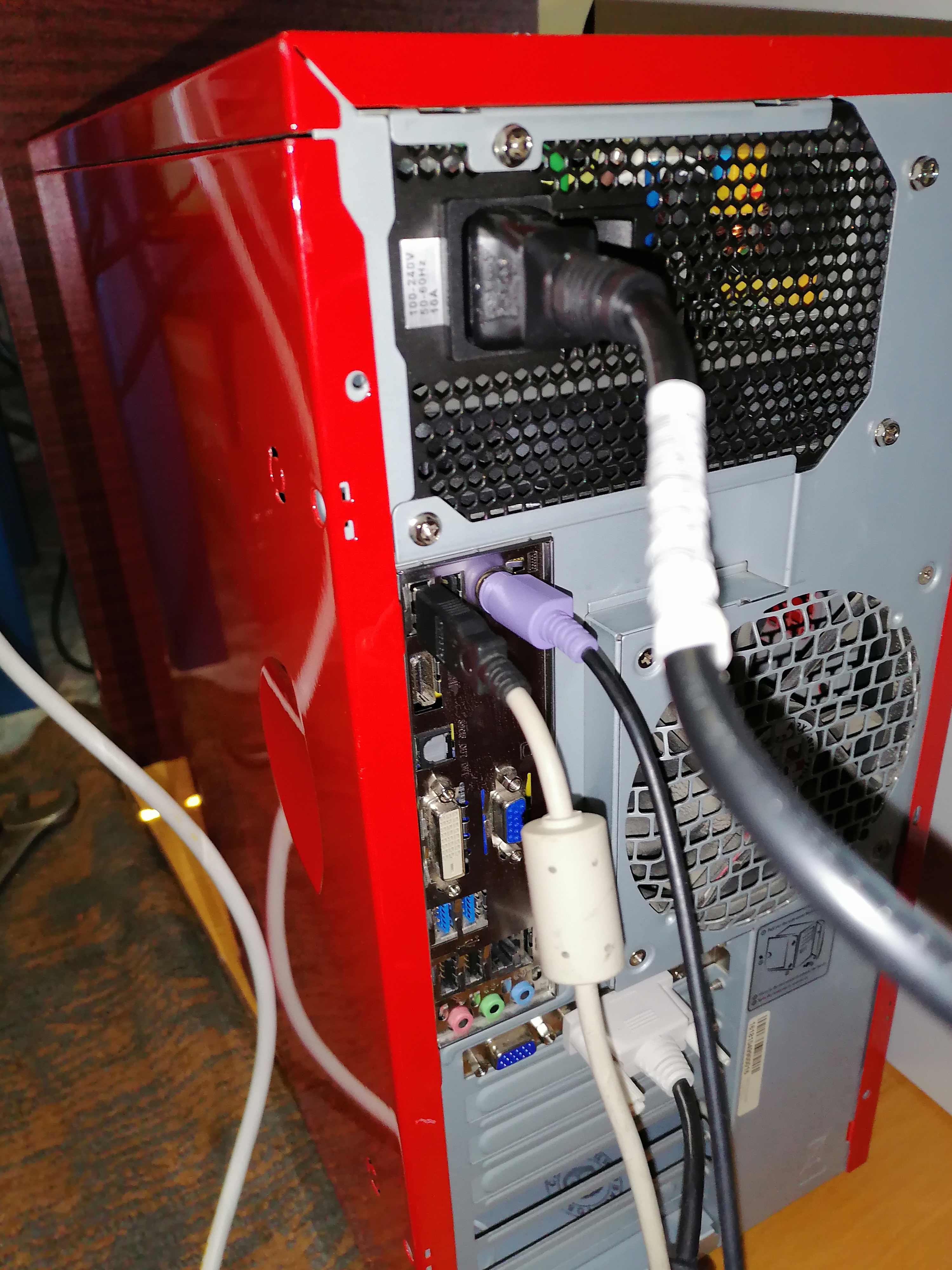

Коллеги, очень нужна ваша помощь, вчера думал будет первая стружка но после установки мач3 на компьютер перестала реагировать клавиатура и все usb порты тоже не реагируют на красную плату, но мышка при этом работает, когда нажимаю в маче большую кнопку что бы появилась связь с платой всё равно плата мигает а должна постоянно гореть, открываю G код запускаю и в маче всё работает но станок стоит. Получается сигнал до платы не доходит. Блин как плохо когда вообще не шаришь в компьютерах. Клава подключается через разъём rs/2
IMG_20201107_132836.jpg (3258 просмотров) <a class='original' href='./download/file.php?id=188490&mode=view' target=_blank>Загрузить оригинал (3.05 МБ)</a>
IMG_20201107_132819.jpg (3258 просмотров) <a class='original' href='./download/file.php?id=188491&mode=view' target=_blank>Загрузить оригинал (3.26 МБ)</a>
Андрей Г.
Сообщения: 103
Зарегистрирован: 09 янв 2020, 10:56
Репутация: 9
Настоящее имя: Андрей Гармаш
Сообщение Андрей Г. »
Всё разобрался, удалил мач с компа и клавиатура заработала 😊 и тут возникает второй вопрос - у кого было такое что при установке мач перестают работать usb и как справились с проблемой?

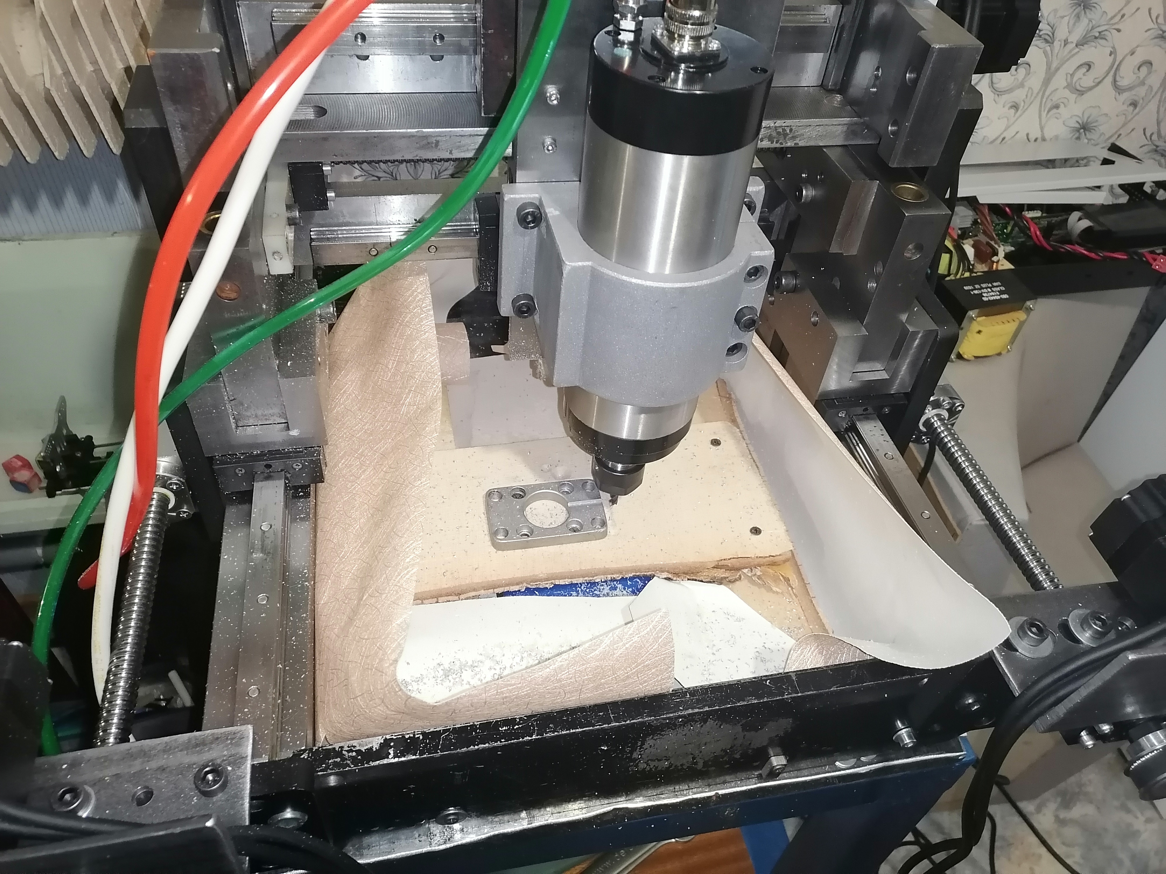

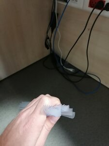

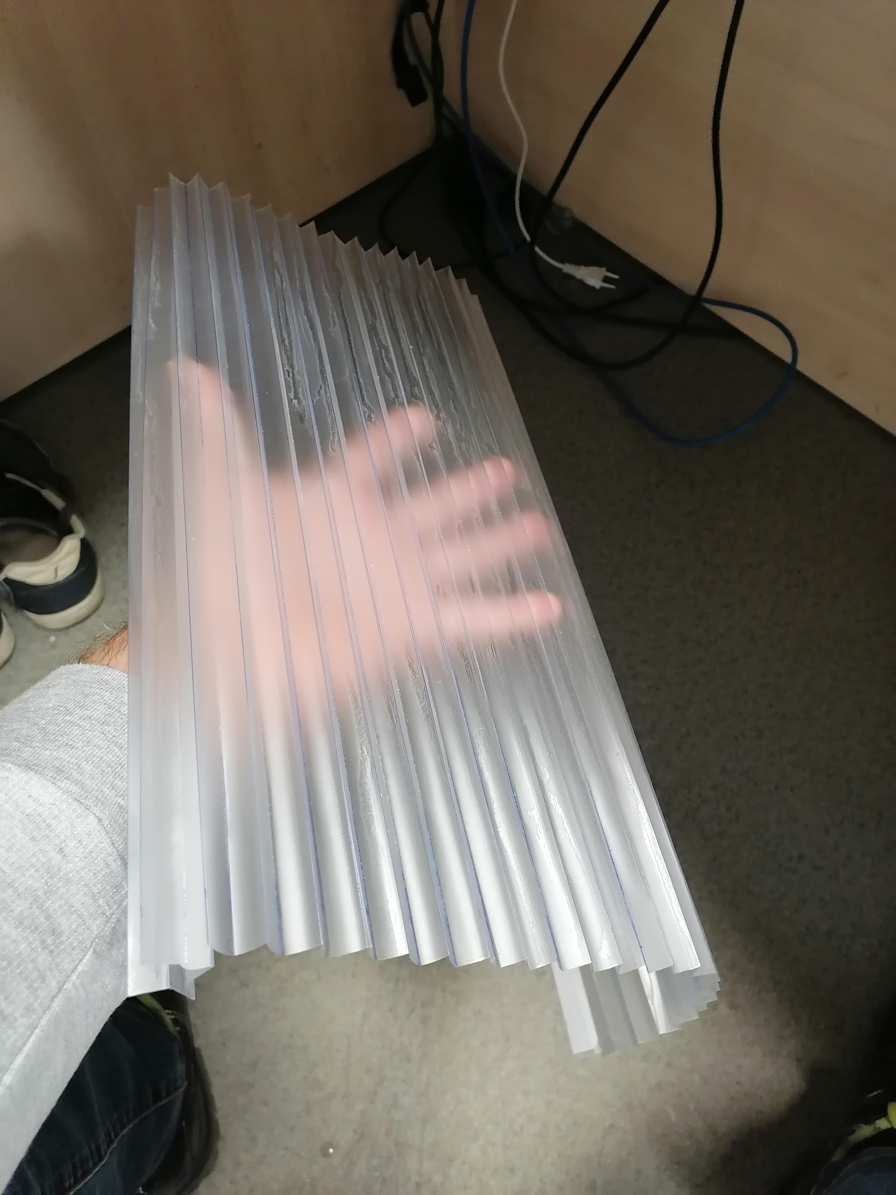

Пробный самопал для защиты.
IMG_20201113_112045.jpg (3088 просмотров) <a class='original' href='./download/file.php?id=188662&mode=view' target=_blank>Загрузить оригинал (2.05 МБ)</a>
Сообщения: 2098
Андрей Г. писал(а): ↑13 ноя 2020, 11:23 Пробный самопал для защиты.
Пройденный этап - пучит такую самодельную защиту. Из икеи шторы шоттис, но они работают только в лежачем положении, думаю вертикально будут падать, к тому же довольно крупные.
Согласен, как пружина в любую сторону уходит, думал несколько направляющих приделать чтобы не выпучивало, но при сложенном состоянии вообще конкретно буквой зю.
