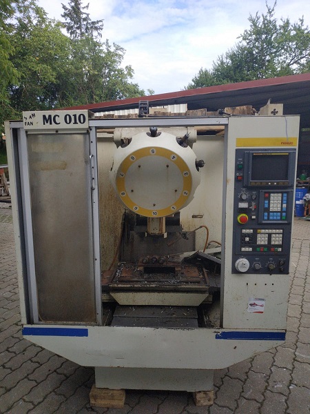

да вроде все оси на маторах,на зетки шаговый стаит,да вроде и швп просматривается,но я бы не взял,даже для германии
дороговато,за пол цены бы подумал,но только подумал.
stanok.jpg (4053 просмотра) <a class='original' href='./download/file.php?id=184866&mode=view' target=_blank>Загрузить оригинал (2.84 МБ)</a>
тут на прошлой недели вот такой на мeталолом здали,никто не хотел за него 500 тубриков давать.
mc10.jpg (4053 просмотра) <a class='original' href='./download/file.php?id=184867&mode=view' target=_blank>Загрузить оригинал (115 КБ)</a>
Рабочий,простоял два года на улице под на весом,ну заржевел маленько,я бы взял,да ставить некуда

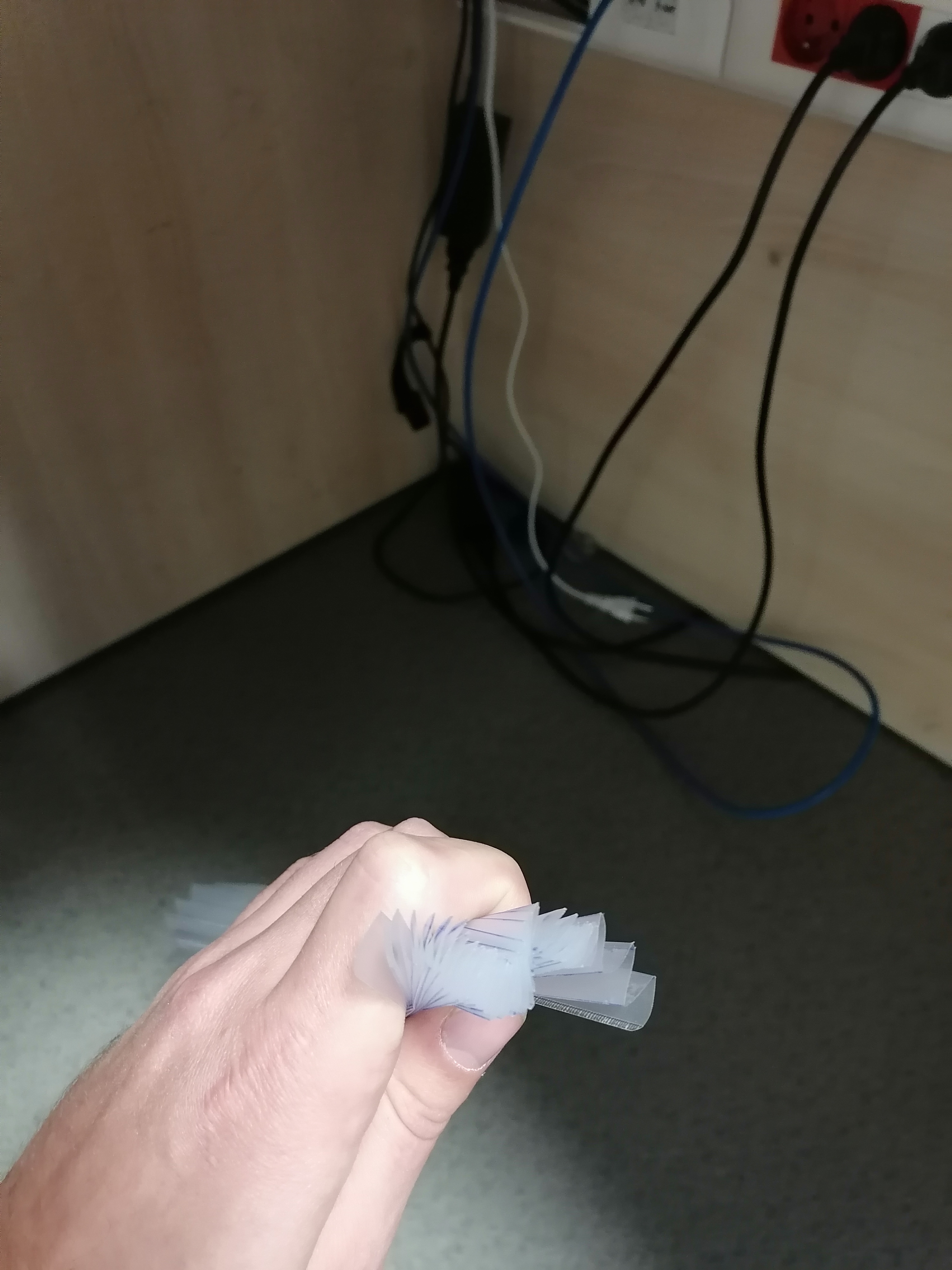

Пробный самопал для защиты.
IMG_20201113_112045.jpg (3128 просмотров) <a class='original' href='./download/file.php?id=188662&mode=view' target=_blank>Загрузить оригинал (2.05 МБ)</a>
Сообщения: 2098
Re: Портальный фрезер 250х190х70 по алюминию
Андрей Г. писал(а): ↑13 ноя 2020, 11:23 Пробный самопал для защиты.
Пройденный этап - пучит такую самодельную защиту. Из икеи шторы шоттис, но они работают только в лежачем положении, думаю вертикально будут падать, к тому же довольно крупные.

Согласен, как пружина в любую сторону уходит, думал несколько направляющих приделать чтобы не выпучивало, но при сложенном состоянии вообще конкретно буквой зю.
