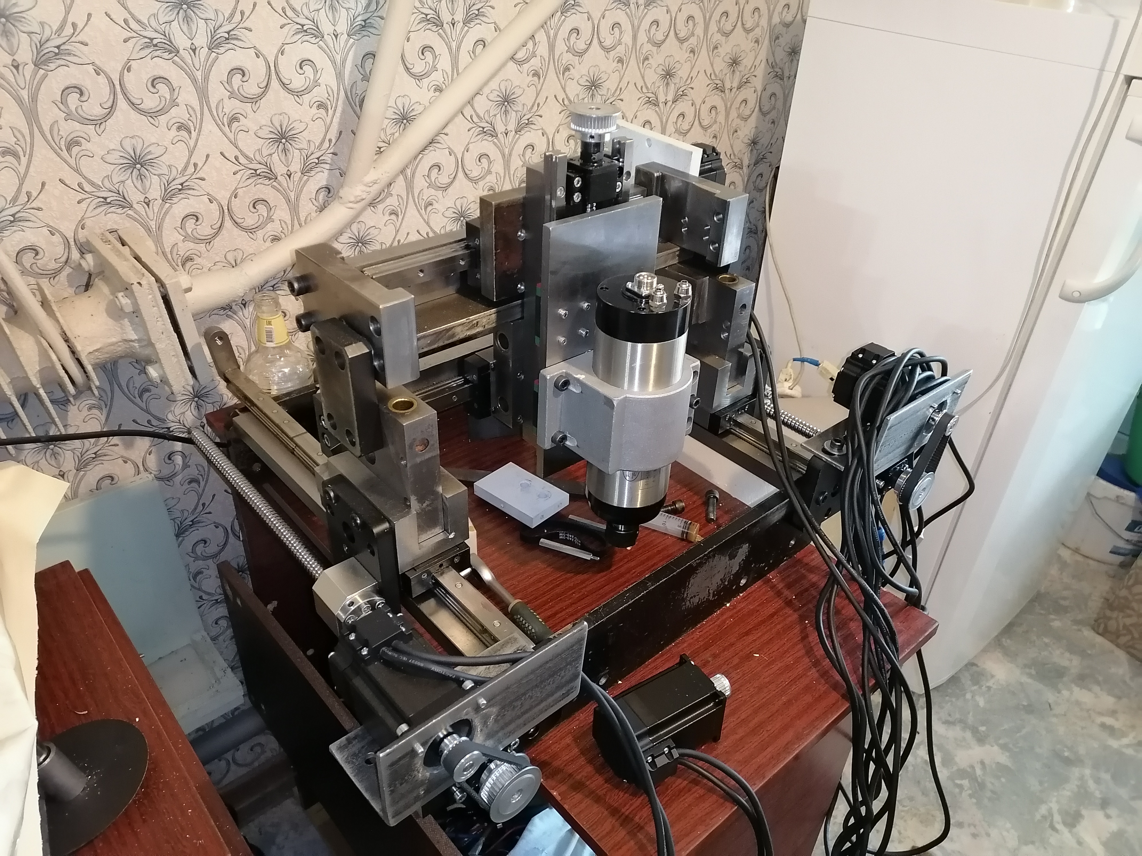

Всем привет
К нам приехал, к нам приехал дорогой наш ............. шпиндель.
Конечно не без косяков установил, но не критично :)

Всем привет
Ещё один рывок и можно попробовать пофрезеровать. Только единственную имеющуюся фрезу которую я хранил много лет для этого случая не могу найти, засада :) Назовука я станок "лего" пришла мысля после 100500 раз разборки/сборки и его внешнего вида.
