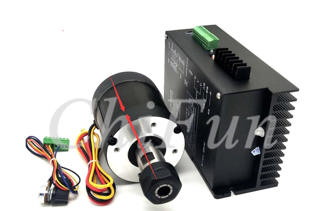

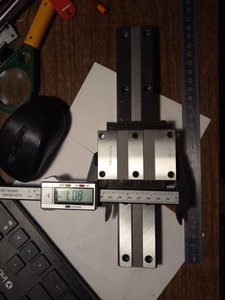

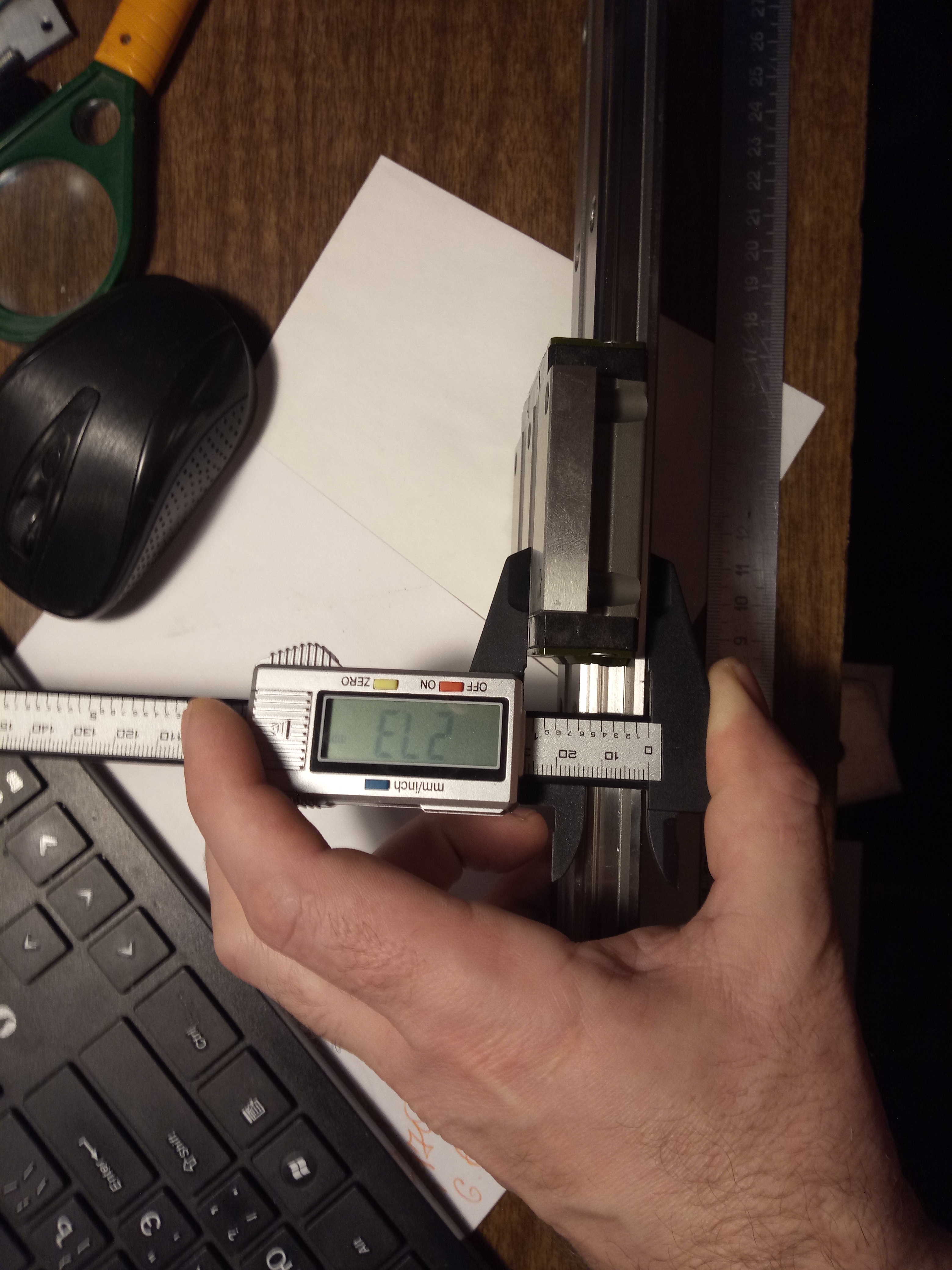

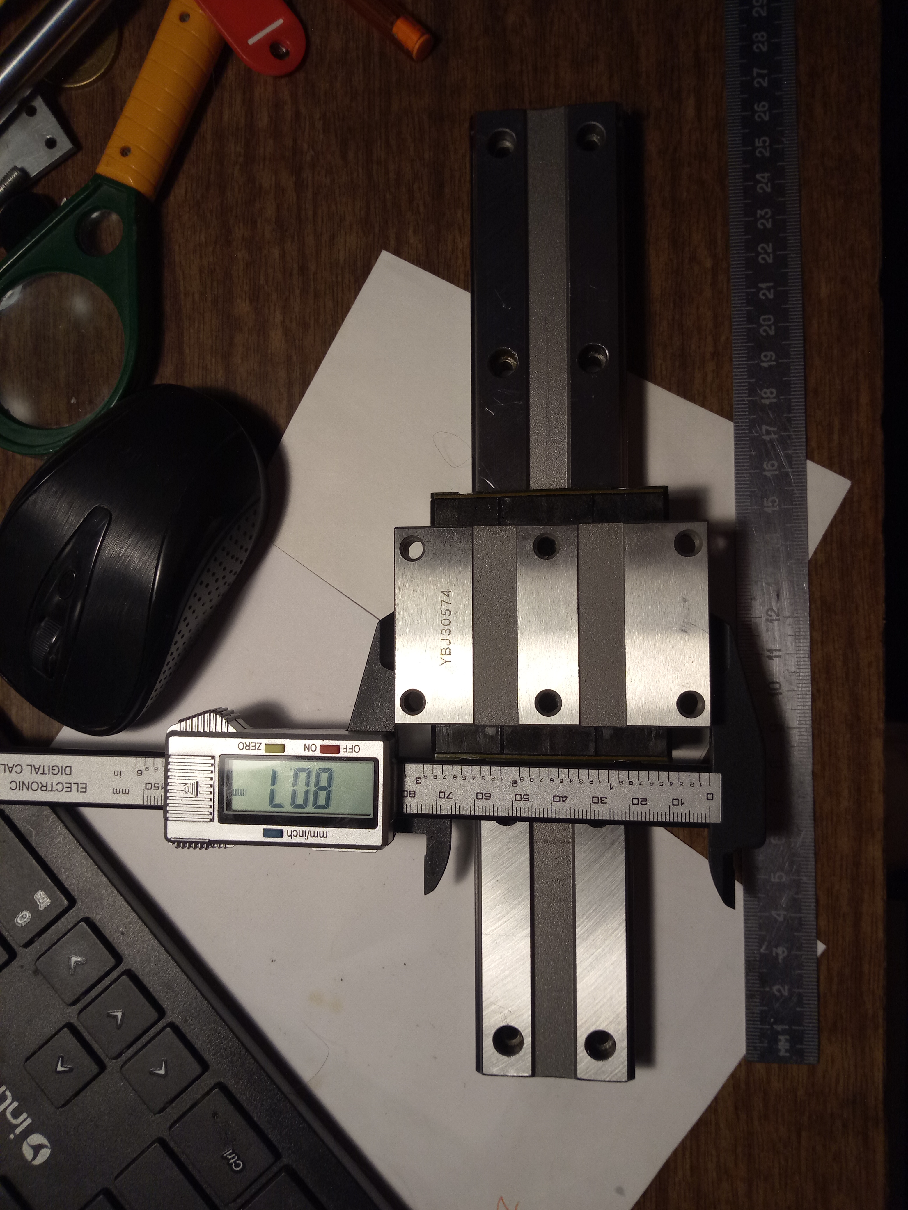

А вот ещё вопрос задам. Есть такая рельса с подшипником. Можно в таком виде использовать одну как ось Z ? Швп 1204 сбоку поставить.Всё это на плиту разместить с 20ки дюрали. И допустим шпинделёк такой китайский закрепить туда(900W, 6500об холостого хода, ER20, 2NM). Насколько жизнеспособная система будет ? Это так, мысли в слух :thinking:

HeavyToshik писал(а):А вот ещё вопрос задам. Есть такая рельса с подшипником. Можно в таком виде использовать одну как ось Z ? Швп 1204 сбоку поставить.Всё это на плиту разместить с 20ки дюрали. И допустим шпинделёк такой китайский закрепить туда(900W, 6500об холостого хода, ER20, 2NM). Насколько жизнеспособная система будет ? Это так, мысли в слух
для этого шпинделька вполне норм. если больше шпинделёк, то уже не норм, но тут тоже надо смотреть на задачи - для гравировки норм, для какого-то силового съёма не пойдёт.

Шпинделёк странный. Для гравировки оборотов мало, а для силового там подшипники наверное не айс. Китайца спрашивал, толком ничего не ответил кроме размеров.

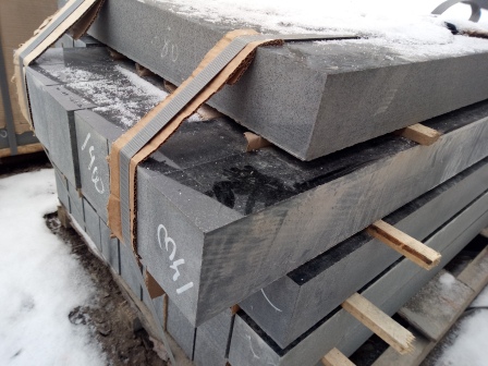

Сегодня ездил по месту в продолжении поисков заветного камня и песка. Уныло. Нашёл мраморный щебень 5-15 по цене 150р за ведёрко 5литров . Совсем барыги без совести и чести :hehehe: . Зато в компании с грустными лицами и ангелами на эмблеме нашёл много разнообразных брусков и плит гранита. Брусок 1400х100х80 примерно, стоит 2800р. С виду идеальные шлифованные плоскости имеются. Вот интересно, кто нибудь пробовал выбрать в подобных конторах нечто подобное поверочной плите или линейке. На месте нечем было промерять. Дали уровень, вроде отлично ложится на плоскость. Но это так, не серьёзно.

Так возьми линейку проверочную и выбери нужный кусок. Только вот запаришься потом с закладными на дюбелях. Да и перпендикуляры с параллелями выводить придется чем то.
john1987887
Сообщения: 3063
Репутация: 1802
Re: Перемещаемый портал 1200х200х150мм из полимербетона
Сообщение john1987887 »
Нету у могильщиков ровных плит, можно даже не искать. У них только материал берешь, потом сам доводишь.

john1987887 писал(а):Нету у могильщиков ровных плит, можно даже не искать. У них только материал берешь, потом сам доводишь.
А реально самому довести?
john1987887
Сообщения: 3063
Репутация: 1802
Почему нет? Только надо по 3 штуки каждой детали брать, потом между собой притирать методом 3-х плит.

в целом должны быть большие плоскости ровными, так как их режут либо тросом либо большой циркуляркой. выбираешь средний кусок и он будет ровный по всей поверхности, но очень шероховатый.

Как же всё сложно. Хочешь выбрать поверочную линейку, возьми поверочную линейку и промеряй то что хочешь использовать как поверочную линейку. Хочешь сделать станок, возьми станок и сделай станок :hehehe: . И ладно бы оно в дальнейшем нужно было, так нет же, один раз применить :thinking: . Гранитный брусок можно в принципе струной с измерительными щупами посмотреть, а потом нежно тереть шкуркой неделю, а то и две :roll: . Вот сейчас на улице у нас по крайней мере -8. Гранит на улице, и ТКР к него не высокий, но могут меня ждать чудеса дома при +24?
