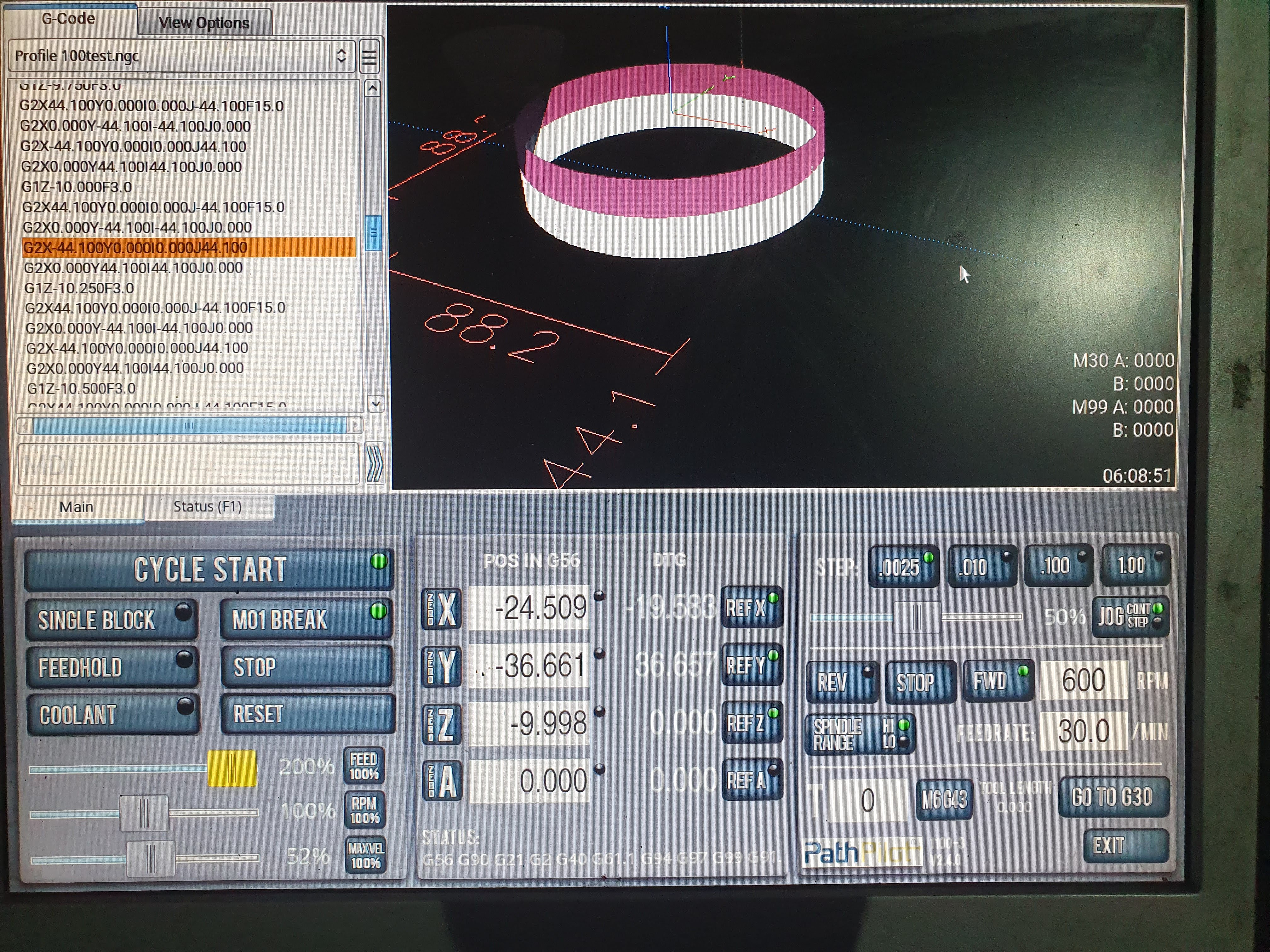

тестировал первой раз F на 300 мм/мин , через пол час уход где то на 12 мм по ос У
сейчас запустил УП с F на 30 мм/мин ......посмотрим
dinkata
Сообщения: 1018
Репутация: 391
Настоящее имя: Диньо
Откуда: Болгария
Re: Ошибка Круговая интерполяция
Сообщение dinkata »
dinkata писал(а):запустил УП с F на 30 мм/мин ......посмотрим
20191212_1.jpg (3438 просмотров) <a class='original' href='./download/file.php?id=173176&mode=view' target=_blank>Загрузить оригинал (2.61 МБ)</a>
в работа 6 часов , уход нет !
aftaev писал(а):выполните программу на маленькой скорости, уход будет?
aftaev какие вьйводьй ? Где копат ?
dinkata писал(а):aftaev какие вьйводьй ? Где копат ?
С таким сталкивались на новом станке. Производитель плохо муфту затянул. При маленьких скоростях муфта не проскальзывала, а при больших скоростях/изменения направления муфта проскальзывала. Маркером чиркаем на валу и муфте. Гоняем станок и смотрим по риске проворачивается или нет.
По электронной части было еще такое: в Mach3 прописали люфты. При выборе люфтов, ЧПУ резко ускорялось и генерило степ/дир с частотой больше чем драй мог осилить = пропуски шагов.
У нас на Сименсе неправильно были прописаны jerk и при фрезеровании овалов на 2-5мм то одна, то другая ось смещалась. Я так понял что при завышенных jerk(толчке оси) - серводрайв не успевал кушать степ/дир.
