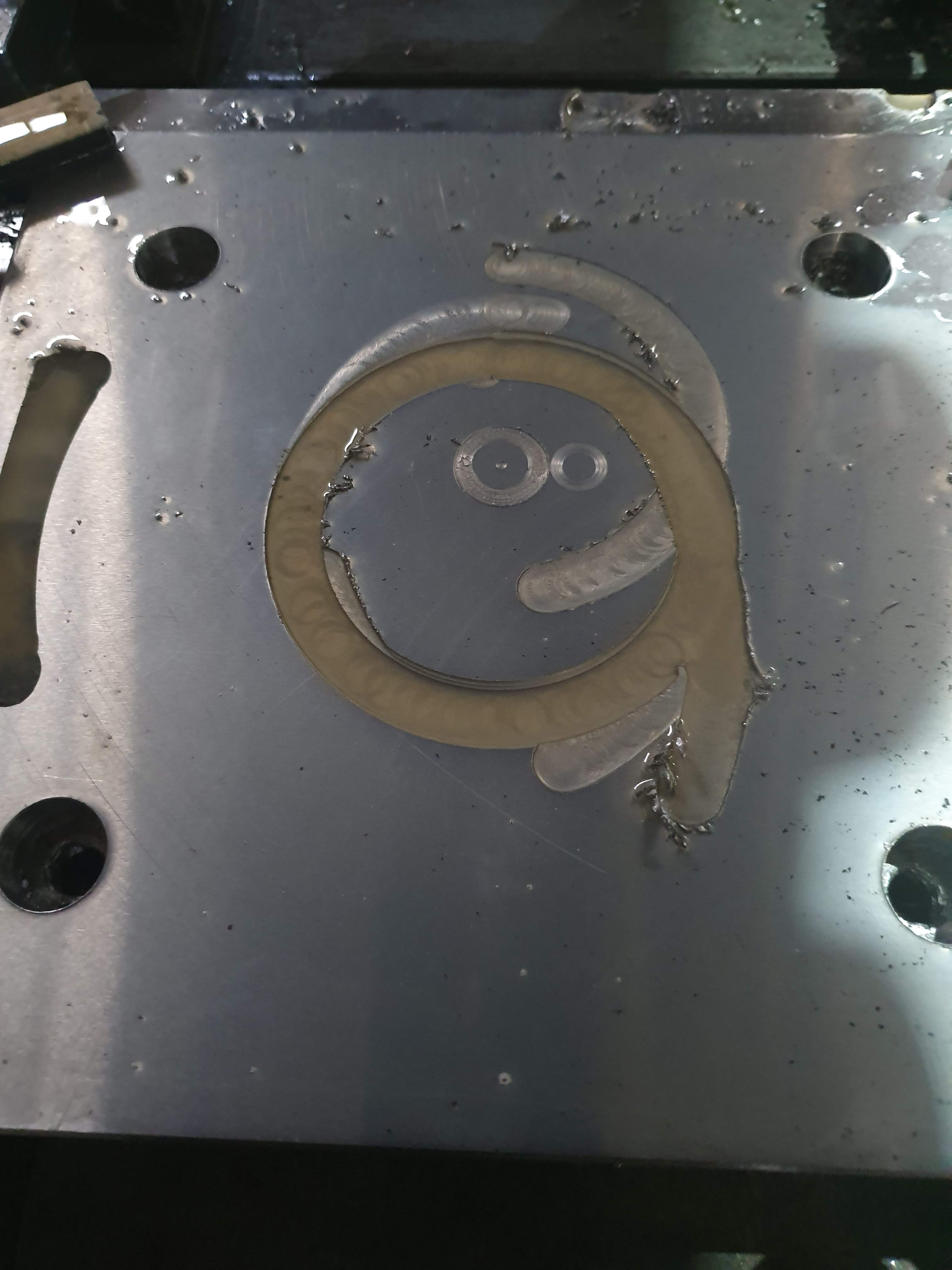

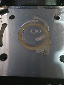

Странно и для меня непонятно .
Инструмент уходит вне заданой контур !!

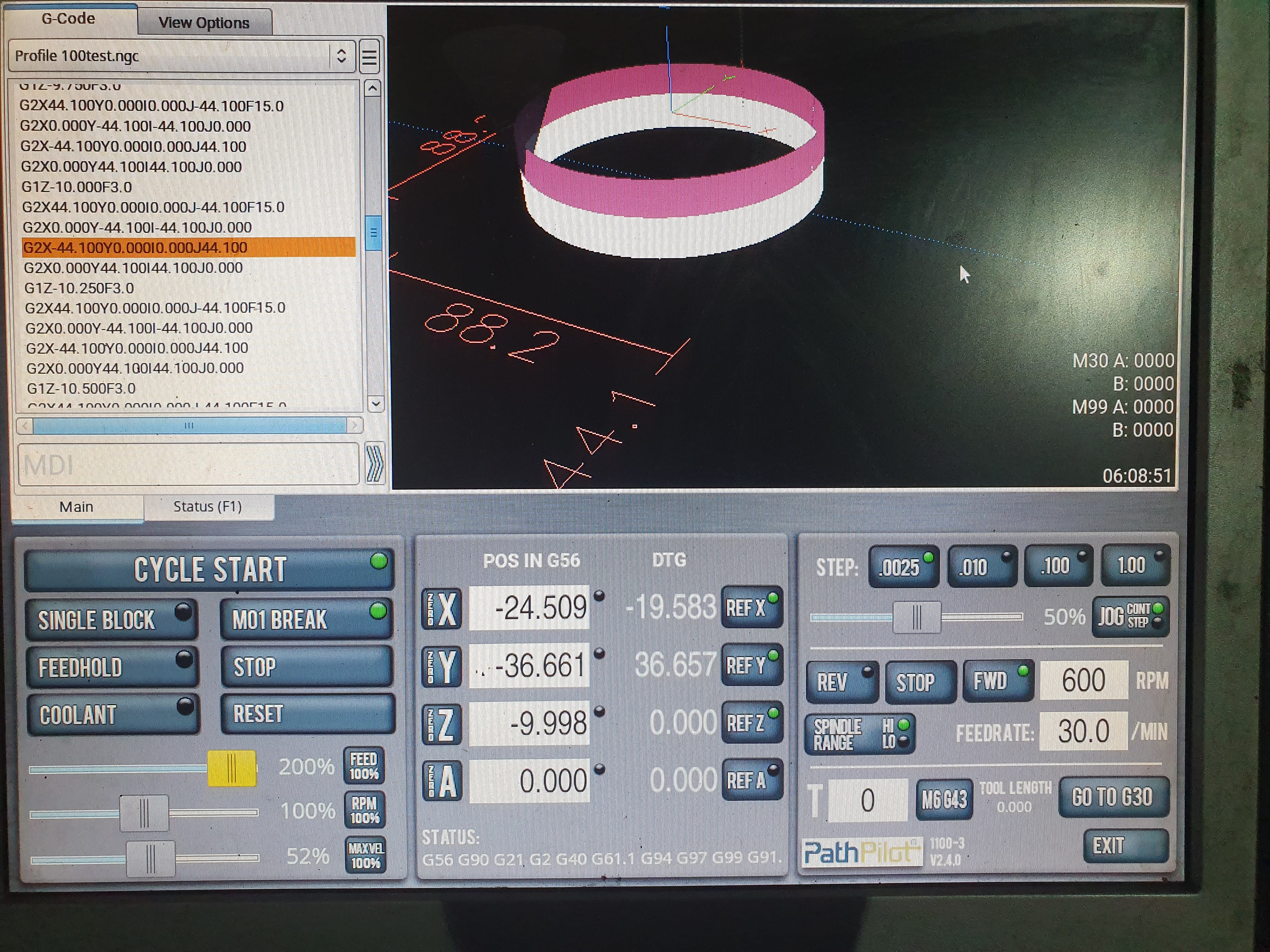

УП:
G21 G40 G49
G17
G10L2P2 Z-472.872
G55
G0X0.000Y0.000S600M3
G0X0.000Y44.100Z80.000
G0Z3.000
M8
G1Z-0.250F15.0
G2X44.100Y0.000I0.000J-44.100F150.0
G2X0.000Y-44.100I-44.100J0.000
G2X-44.100Y0.000I0.000J44.100
G2X0.000Y44.100I44.100J0.000
G1Z-0.500F3.0

идет несколько круга правильно и вдруг уходит ...!!??
https://www.youtube.com/watch?v=9Z1x1iWjohs
оператор генерирует УП с ASPIRE 3 , как ему помоч ?

Станок рабочий? Не сломан?

хе :hehehe: , сломается инструмент фреза , станок трудно сломаеш .

а если "по воздуху" отработать?
(без фрезы например)

ну или по совсем мягкому материалу...

nkp писал(а):а если "по воздуху" отработать?
цельй день отработьйвали по воздух , до обед с ошибка та же ,
послеобед ни раз не ошибся , пока сомнения в температура в цех , но нет еще увереност !

Похоже на проскальзывание муфты.
Я бы пробовал:
1. установить ноль
2. запустить программу, как только уйдет = пауза. Смотреть координаты осей. Эти координаты за пределами контура?
3. Гоним станок в ноль. Возвращается или нет?

Судя по фотке - глючит только 1 ось - вертикальная(на фотке). С ней и нужно искать проблемы - может механика, может драйвер или контакты/наводки... Там до обеда случайно сварщики мимо не проходили?
