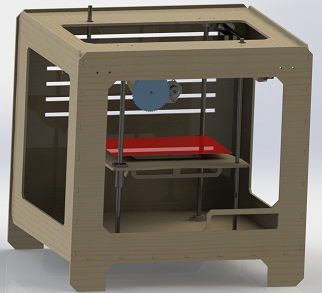

To DrDWoo:
Там ещё такой важный девайс есть - экструдер. Планируете применять готовый или делать самостоятельно?
Замечание по конструкции: предусмотреть 3 винта для выравнивание стола параллельно плоскости движения экструдера. Почти во всех готовых любительских 3D принтерах такая регулировка есть, подозреваю что не просто так.
Вопрос: нет мысли сделать корпус побольше, чтобы впоследствии забабахать 2 экструдера?

Еще дорисовал модель.
Два экструдера пока не буду делать. Надо оценить возможности этой конструкции.

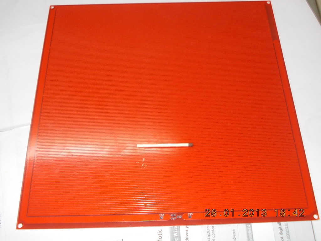

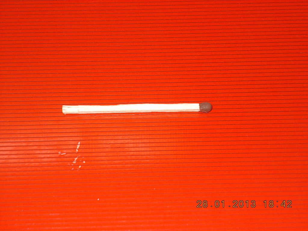

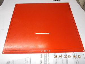

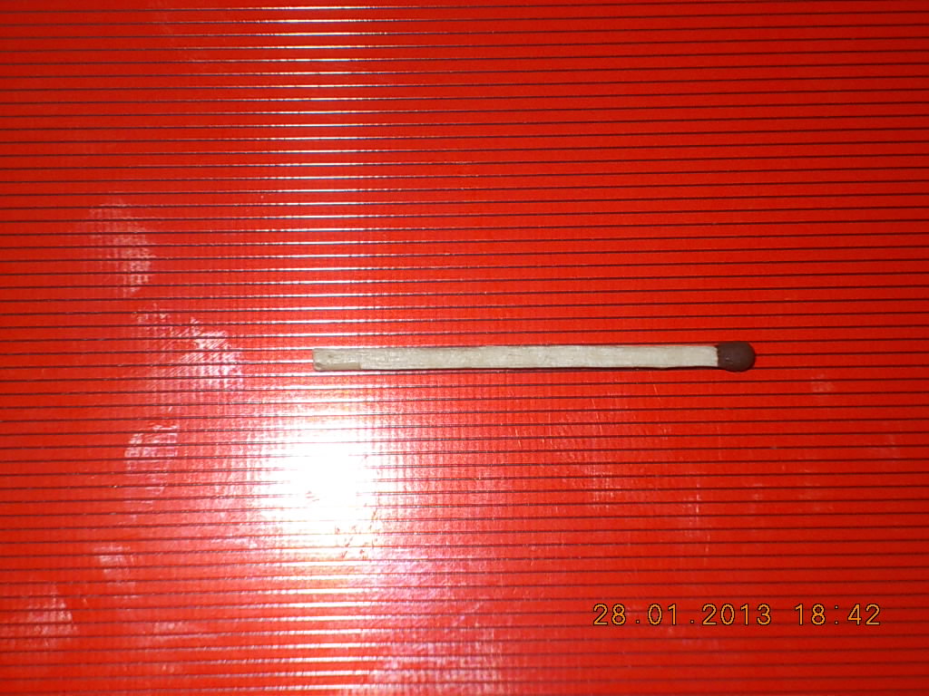

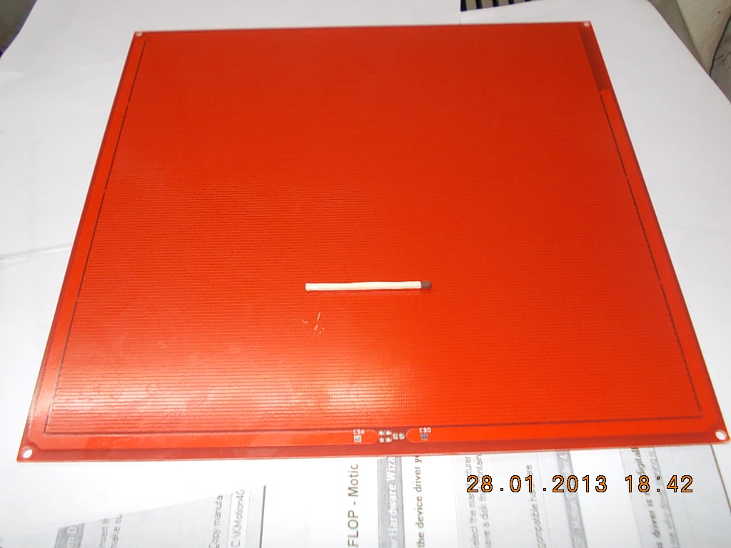

Re: 3D принтер на основе replicator
сфотал как получилось. Там 4 зоны. То есть не одна цельная спираль, а 4шт соедененных параллельно. Спичка закрывает 2 дорожки. Ширина дорожек те что греют 200х200

DrDWoo писал(а):Еще мучает вопрос. Можно ли использовать самодельный нагревательный стол, из текстолита с медной спиралькой. Сопротивление 2 Ом.
http://reprap.org/wiki/PCB_Heatbed
