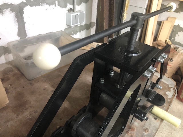

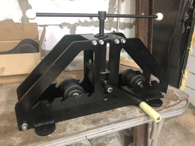

Уже даже и накрутил на вороток трубогиба (делаем их время от времени мелкими партиями), как то и вид сразу изменился, а раньше были накручены колпачковые гайки.
IMG_9841.jpg (7088 просмотров) <a class='original' href='./download/file.php?id=197361&mode=view' target=_blank>Загрузить оригинал (83.98 КБ)</a>
IMG_9842.jpg (7088 просмотров) <a class='original' href='./download/file.php?id=197362&mode=view' target=_blank>Загрузить оригинал (79.29 КБ)</a>

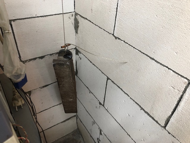

Re: Мой гараж - мастерская
Сообщение CybSys »
У меня случайным образом оказалась масса груза примерно такая же как и каретка с пилой, и отката в верхнее положение практически нет.
